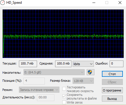

  4. Вчера купил 6 про, покатался два дня. Постоянно зависает, запись прекращается. На кнопки перестает реагировать. Помогает только кнопка ресет. Пробовал две разные карты памяти, изменений никаких нет. Прошивку с сайта новую ставил, пробовал несколько раз переустанавливать. Когда зависает, время может на экране продолжать идти, индикатор записи может мигать, но картинка при этом на мониторе останавливается как стоп-кадр. Вот думаю что теперь с этим всем делать.
  5. может обе карты фиговые? на картах маркировка есть какая-то?
  6. Большое спасибо за разъяснение. Только забыли добавить что помимо премодерации на "том" форуме присутствует "КАНКРЕТНАЯ" цензура.
  7. "Какая то" есть конечно. одна SDXC UHS-I 64Gb и другая SDHC UHS-I 32 Gb
  8. У меня TRANSCEND microSDXC 32Gb UHS-I 400x Premium (TS32GUSDCU1)
    Карты скорее всего ни при чем к сожалению. Вопрос собственно это прошивка недопиленная или сам регистратор бракованный?

  10. Я вам не зря тему кинул, проверьте утилитой:
    Всё про карты памяти

    • HD64_Speed Log.txt
      72,2 КБ
      585
      15,7 КБ
      912
    • HD32_Speed Log.txt
      460,4 КБ
      675

  13. @rsk
    График ровный, карта исключена.
  14. ИМХО в сервисцентр
    gs-800 так себя начал вести в момент выхода из строя аккумулятора (на 4 год подвспух и уже делал вид что заряжен)
    после замены, ВР заработал как обычно
    в этой серии акуумулятор не съемный (для конечного пользователя), заменить на пробу не получится
