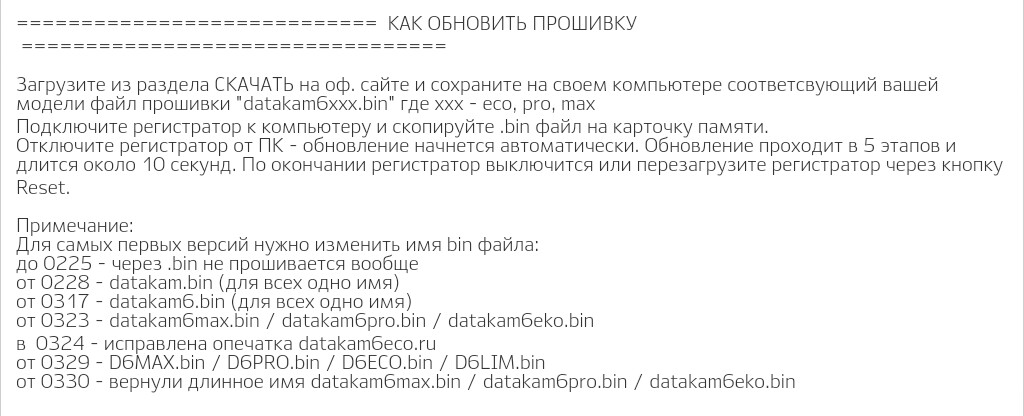

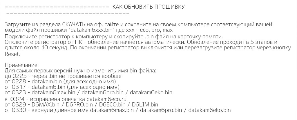

    3. Я захожу на сайт, скачиваю прошивку, которая выглядит как "datakam6max.bin" 27,7 мб. Она "убегает" под стрелочку в правом верхнем углу монитора, в "текущие загрузки".
    Дальше я пробую ее открыть. Пишет: "Не удалось открыть файл, так как надо знать какую программу использует....." Потом соответствие в интернете не находит...
    И так я мучаюсь по кругу со своей тупостью. И по женской логике чего-то жду..... Вдруг само закачается?...:oops:
    Может не нужно открывать? А где-то искать в других закромах?
    И что значит "Скопируйте .bin файл на карточку памяти?"
    Нужно подсоединить ВР к компьютеру через USB как флешку?
    Или вытащить карту памяти и вставлять в другой носитель? Например, модем?
    У кого будет минутка и желание помочь, ответьте пожалуйста!
  7. :)
    если конечно это не стеб такой тонкий, то
    выбрать "сохранить" (а не открыть), когда загрузка завершиться "открыть папку" и этот файл на карточку регистратора
    именно так
    открыть эту "флешку" и на нее скопировать datakam6max.bin
    после этого отсоединиь регистратор от компьютера, выключить регистратор и снова его включить - дождаться пока он прошивку установит (сам) и опять перегрузить
  8. Так....что-то сдвинулось с мертвой точки. Догадалась правой кнопкой "открыть папку с файлом" Там открылось много-много чего.... Сейчас буду стараться. СПАСИБО!
  9. вот после этого (когда скачается) и выбирайте "открыть папку" а не "открыть"(средняя кнопка)
  10. Так, вопрос следующий. Пытаюсь закачать файл на ВР (как на флэшку). Пишет: " У файла есть свойства, которые нельзя скопировать в новое расположение. Скопировать файл без его свойств?" Чего ему отвечать?....
  11. да
