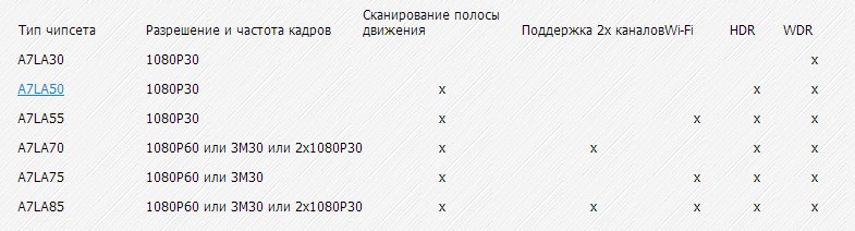

    Нет, пока не реализовали
    • Не Согласен Не Согласен x 2
  8. И не реализуют...

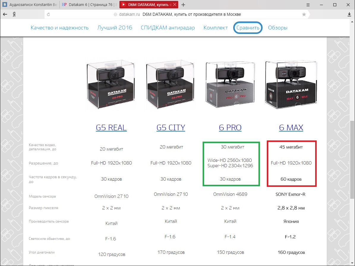

  9. А где посмотреть из чего собрали 6MAX, какие чипсеты и внутренности?
  10. На сайте заявлено, недвусмысленно. Не думаю что прям они не знают ТТХ чипсета. Может на МАКСе используют не тот, что на ПРО?
      199,6 КБ
      952

  12. Они там на сайте уже несколько раз недвусмысленно меняли свои заявления. Люди делающие заявления не разбираются в процессорах, поэтому ТТХ они не знают.
    --- Сообщения Объединены, 18 июн 2016 ---
    Дело не в цене. Все изменения для сенсора Omnivision, которого нет в 6MAX.

  13. Характеристики на сайте за прошедшее время менялись неоднократно, причём не всегда объяснимо и адекватно.
    А по сути, всё честно. На сайте в тх указано "частота кадров до 60fps". Но это не значит, что при максимальном разрешении. При HD реализуют 60fps.
    Кроме проца, при FHD и сенсор imx322 не поддерживает 60fps, только 30. А при HD, поддерживает.

  15. :D на днищенском ЭКО разрешение видео выше чем на "дорогом" сони) Да и как люди говорят ФПС у сони ничуть не выше))
    Так что... "дорогая" у Вас наклейка на регистраторе и циферка в чеке. :D:D:D
    Лжете Александр, некрасиво то как. Очень некрасиво.
    не могу с Вами согласиться. По мне это "введение в заблуждение" или "недобросовестная реклама". В любом случае "лукавство" явное.

  17. Доля лукавства в этом конечно есть, но это нисколько не отменяет того, что на оф.сайте нигде не сказано что 60fps будет при максимальном разрешении.
    А вообще, верить написаному на оф.сайте ДК при нынешнем раскладе, несерьёзно. Нужно смотреть, что есть по факту.
    Да и лукавство начинается с замалчивания важных составляющих начинки ВР, как то проц и сенсор. Делая из этого тайну, легче в заблуждение вводить неискушенных пользователей.
    По факту, прошивка говорит о проце Амбарелла А7lA50+Sony imx322. Максимум этой связки по разрешению - FHD, по fps - 60 при разрешении HD. ДК намекал, что проц какой-то "кастомизированный", читай разогнанный, но что это может дать по факту, пока одному ДК известно…

  18. Точной информации (кроме информации о сенсоре OV) на сайте производителя об элементной базе регистраторов D6 нет. Известно лишь что процессор из линейки Ambarella A7, но конкретный тип производитель не уточняет. В прошивке мелькает ссылка на папку с именем a7la50d, т.е. можно предположить, что как минимум это чип Ambarella A7LA50D. В интернет можно прочитать, что этот процессор "поддерживает как FullHD с частотой 30 кадров/сек, так и 60, однако, во втором случае, правда, вы имеете не 1080p, а 1080i — т. е. чересстрочную развертку. Помимо WDR, данный процессор имеет поддержку и HDR — алгоритма, направленного не только на практическое, но и на эстетическое улучшение результирующего изображения". На сайте Датакам-а в характеристиках 6MAX заявлено "Частота кадров в секунду, до 60 кадров"
    --- Сообщения Объединены, 19 июн 2016 ---
    Матрица Sony imx322 поддерживает 1280 * 720 60fps, а вот например в регистраторе DV800B на чипе Ambarella A7LA50 реализован режим 1080P/60fps (правда матрица в нём не Sony, а OV4689) так что при условии если данные по элемнтной базе рагистратора 6MAX верны, можно говорить, что на 6MAX будет реализован HD 60fps.
