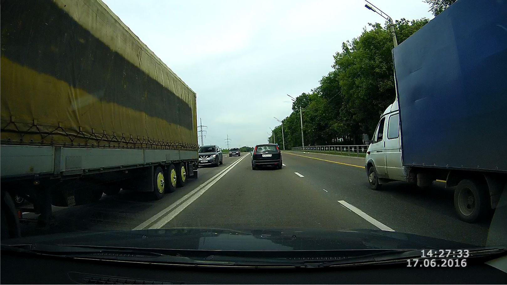

  1. щас пытаюсь со своего датакам 6 макс разглядеть номер хоть один - и у меня не выходит.. все двоится как-то, включая даже субтитры с датой)
    вообще непонятно становится зачем я купил этот гаджет

  2. Это нормально - объектив не отюстирован. Можно долго добиваться правды, отдав в сервис-центр, с непонятным результатом. Можно сделать самому: http://videoregforum.ru/threads/datakam-faq.1414/
    решать вам. Если решитесь делать сами - будьте внимательней при разборке корпуса - там может быть маленький пластиковый шпынек - индикатор вскрытия.

    и кстати, разве неотюстированный объектив даст такой эффект на субтитры?

  4. У меня сейчас G5 - третий, тоже пришлось самому юстировать, предыдущие два - Каркамы, были еще хуже. Вообще-же, как я понимаю, тема юстировки актуальна для всех ВР.
  5. Нет. Чем просматриваете файл, как делаете скриншот? Возможно у программы, которой вы просматриваете, включено масштабирование изображения при большом разрешении экрана в Windows, либо интерполяция в самом плеере, либо что-то с кодеками.
  6. Хорошая и светосильная оптика сложна для юстировки, точнее требует более тщательного подхода.
    Юстировка объектива к субтитрам отношения не имеет.

  8. про плеер я подумал в первую очередь. сначала смотрел стандартным от вин7, потом скачал роторно-поршневой MediaPlayerClassic который никогда не подводил, там тоже самое.
    родным плеером от датакама не пробовал, баловство это. не буду-же я объяснять гайцам чем им смотреть мои записи
    скрин делаю стандартными ножницами от вин7
  9. А это ИМХО напрасно. Там жешь помимо видео, показывается маршрут на карте... что как бы дополнительный факт присутствия в заданной точке. И потом если двоится, то двоится везде... плеер от даты ж не волшебник все это сгладить
  10. Возможно последствия какого-то эффекта от программной пост обработки видео самим ВР, точнее не корректной её реализации. Типа wdr/hdr, сложение двух кадров.
  11. А вот и зря. Ваш скриншот 1618*911 точек. У вас экран не FullHD, а меньше, и вы делаете скрин с интерполированного изображения на экране. Плеер датакам умеет снимать полноформатный скриншот независимо от размера вашего экрана.

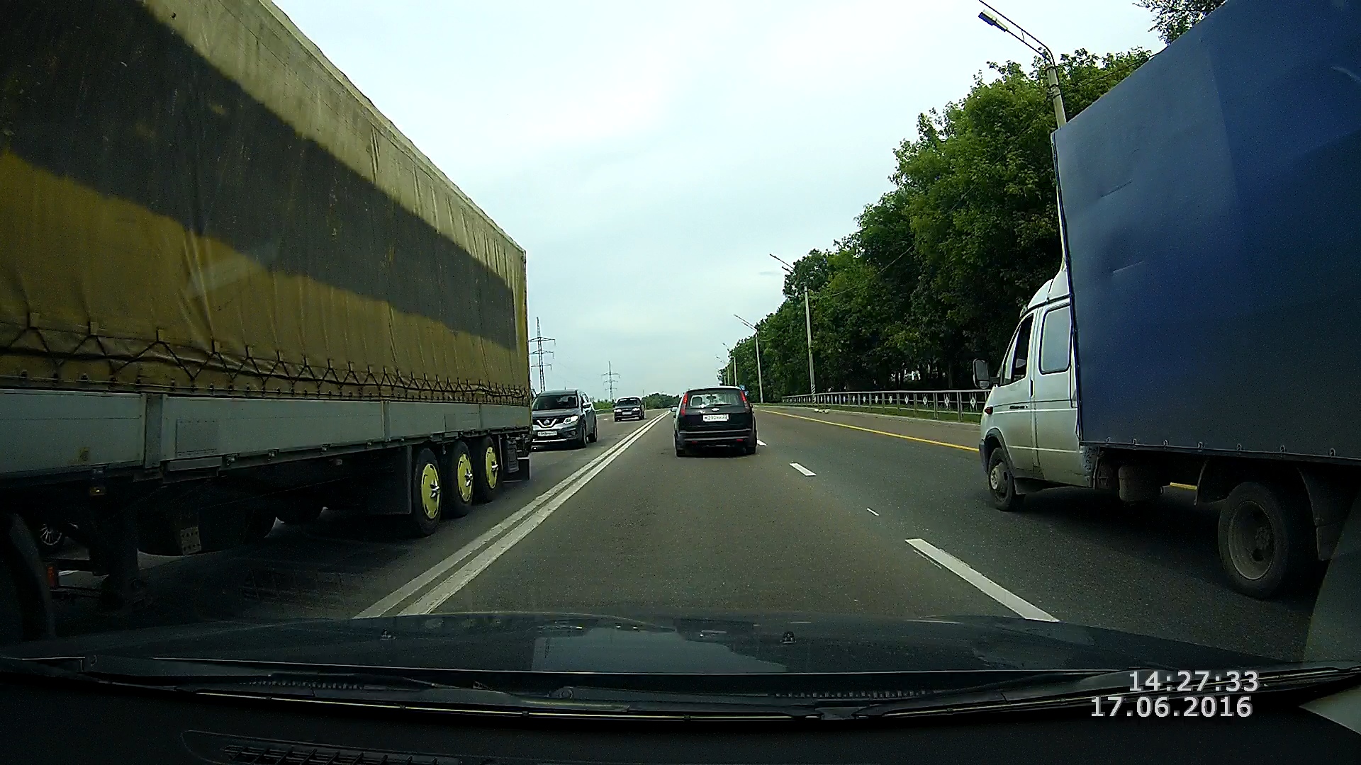

  15. я осведомлен о возможностях этого плеера, пока не пригодилось ниразу
    не поленился тот же скрин сделать плеером датакама, та же история Frame 2016.06.17 14-27-22 (0-00-01.160).jpg

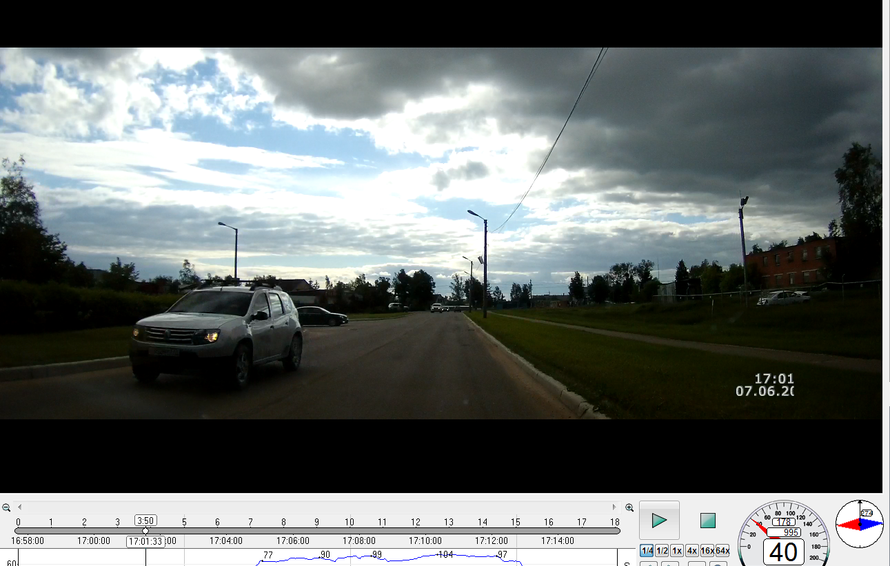

  18. Выглядело наложение субтитров в Wide-HD 2560x1080 вот так:
