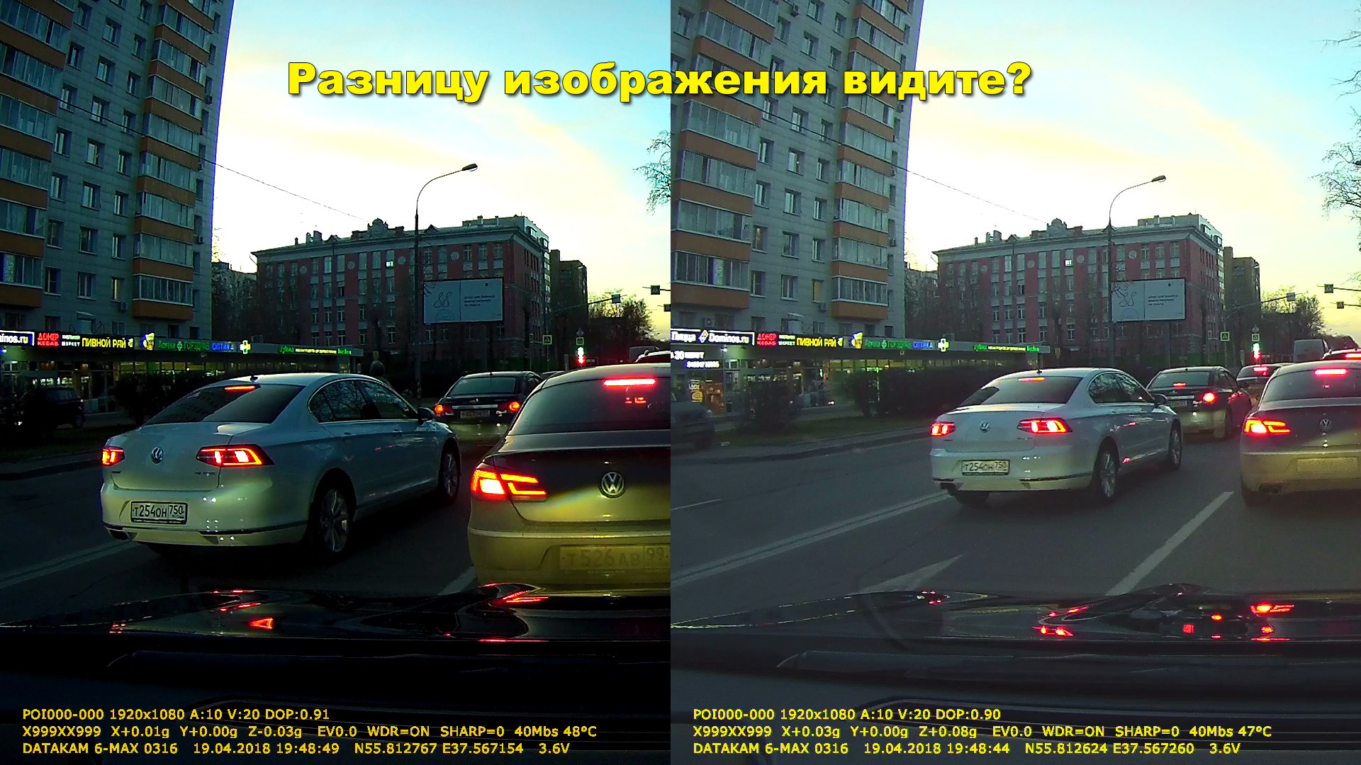

  4. каждый видит или не видит то что ему нравится или не нравится

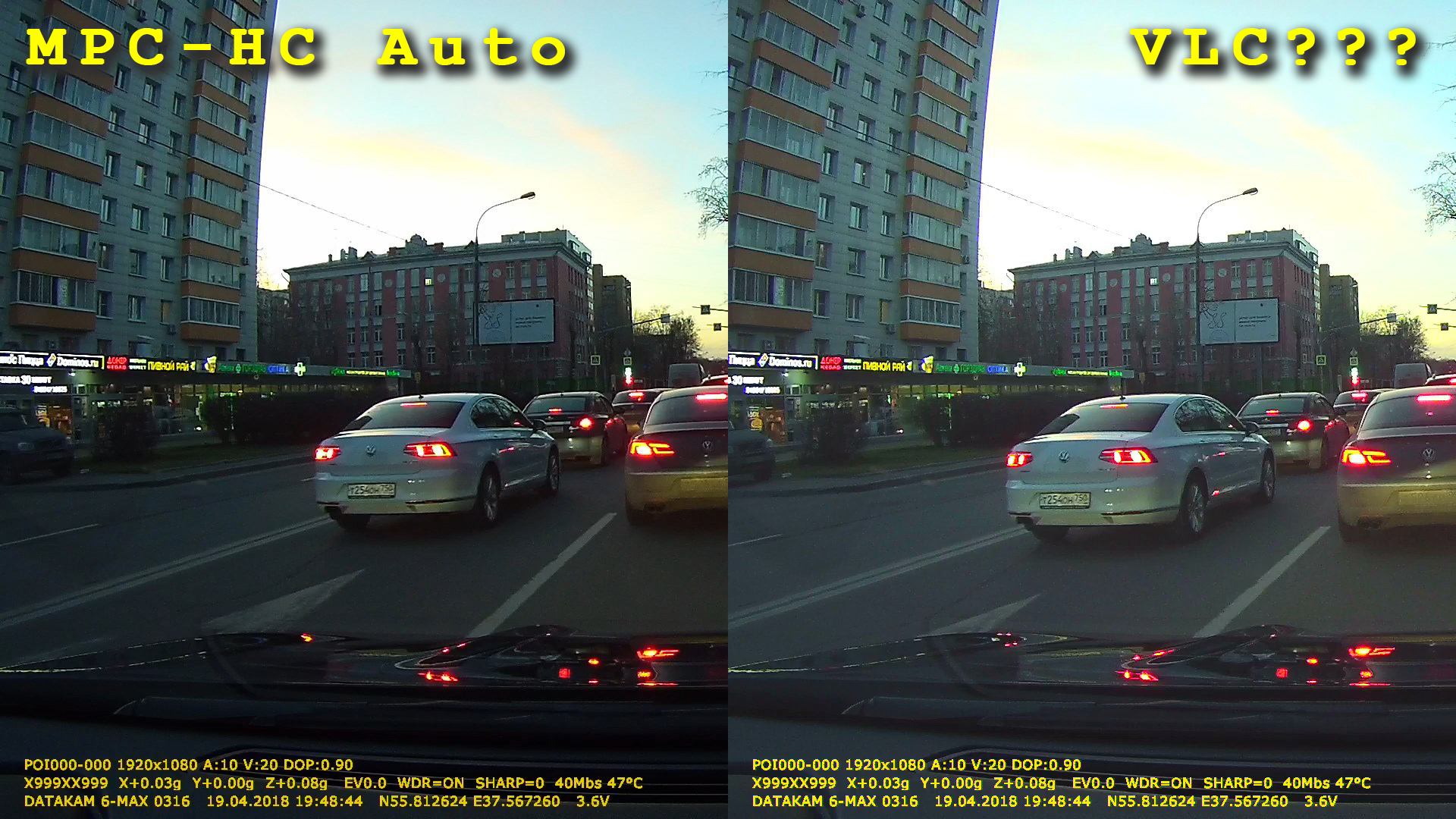

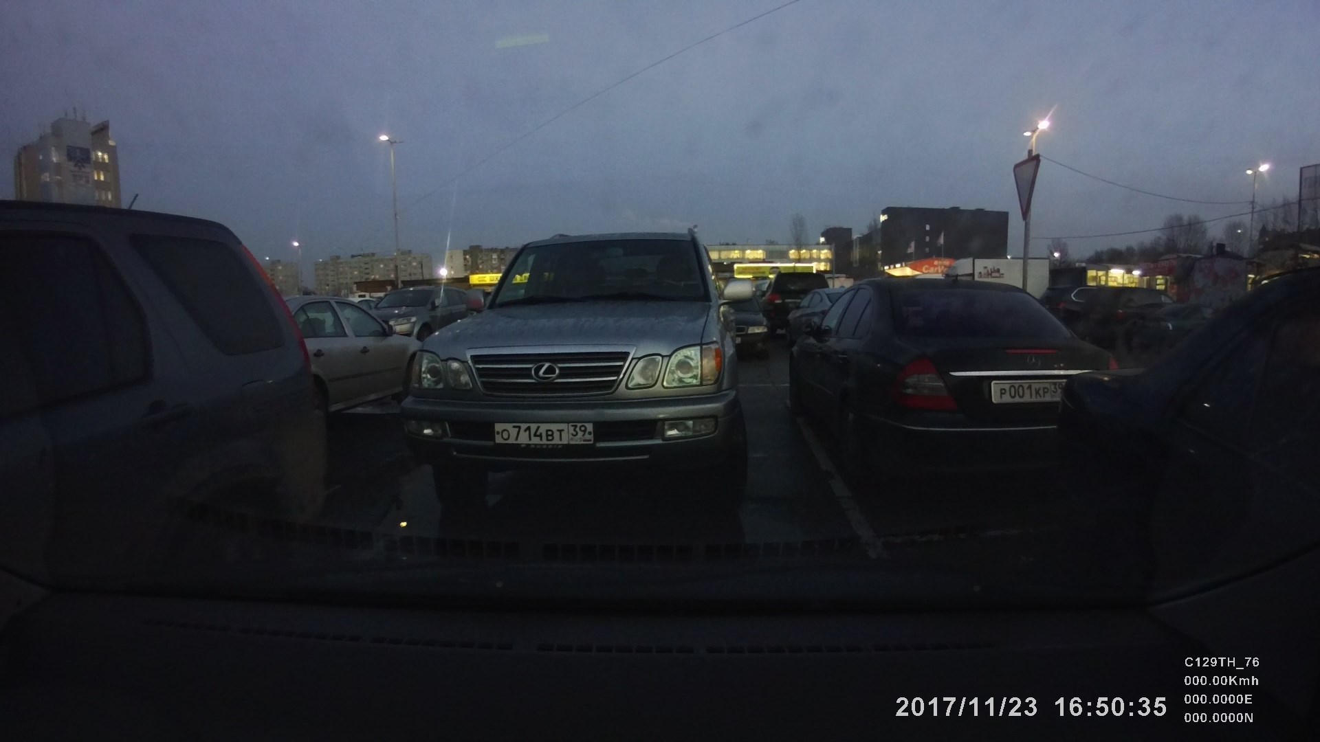

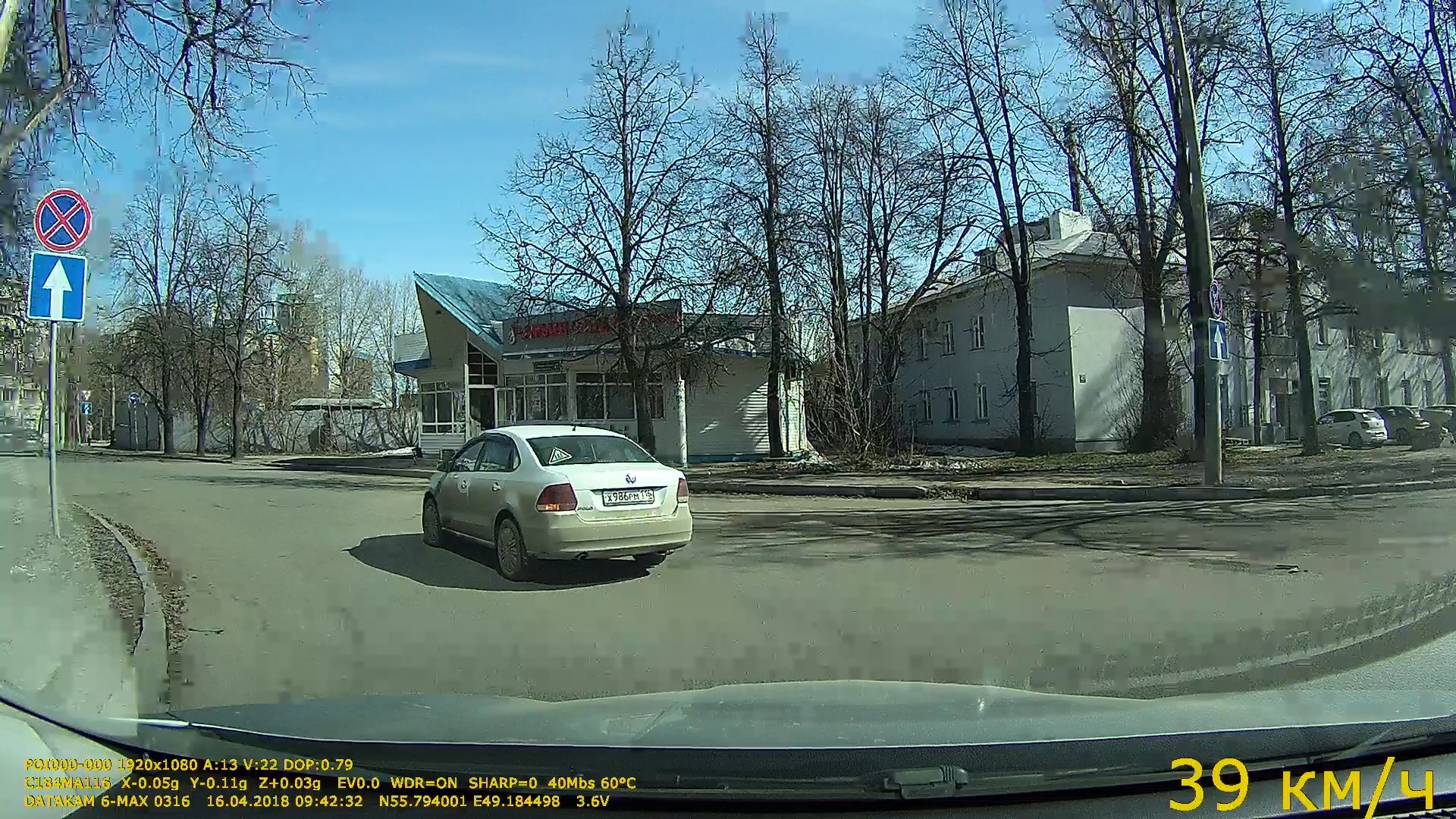

  5. А зачем настройки VLC-плеера крутили, думали лучше будет??? [​IMG]
    Вот этот покрутите, авось на премиум потянет...)
    https://yadi.sk/i/uj-di7rm3Ubdoo

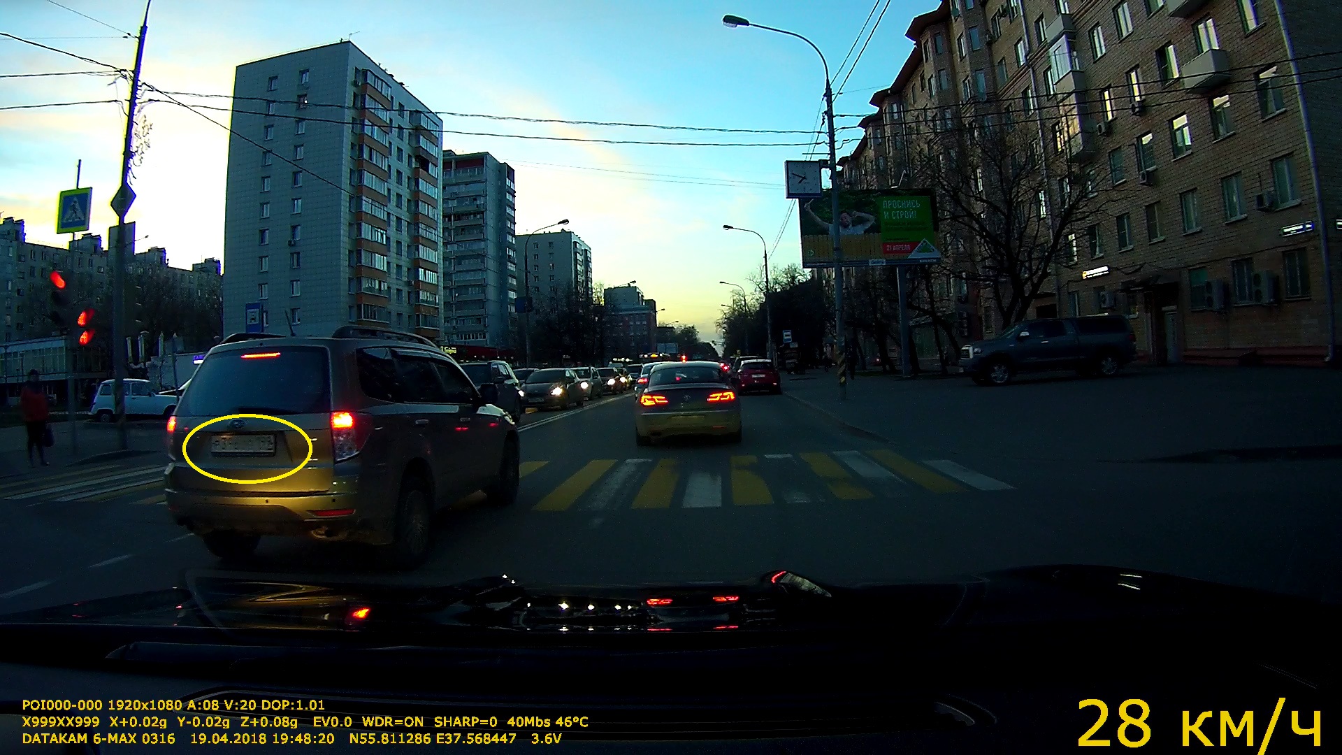

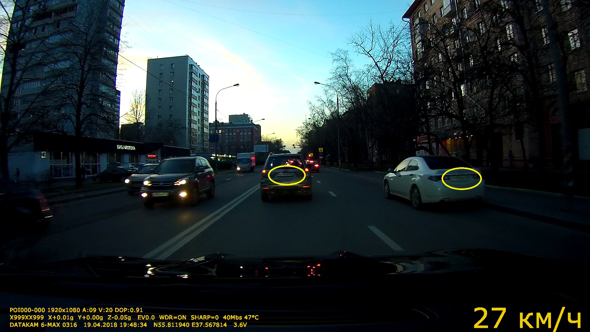

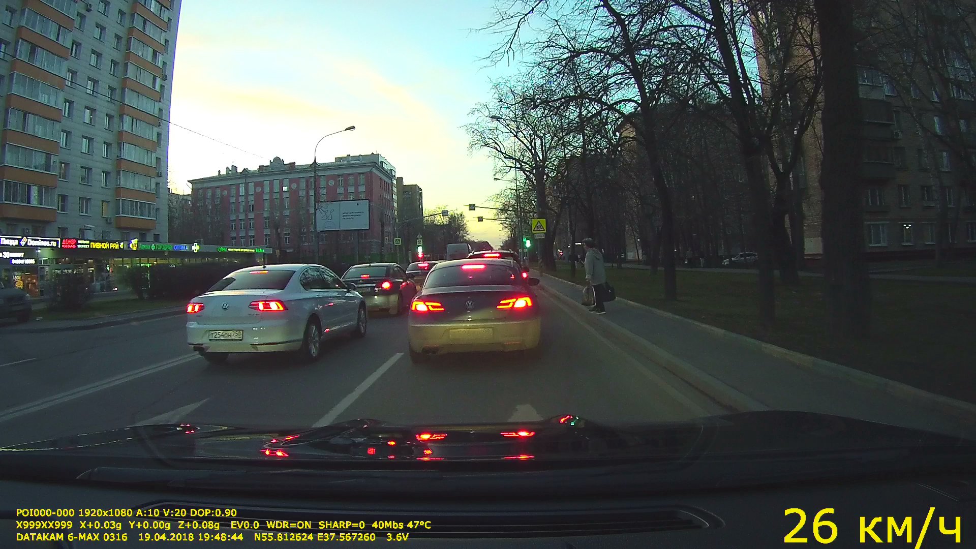

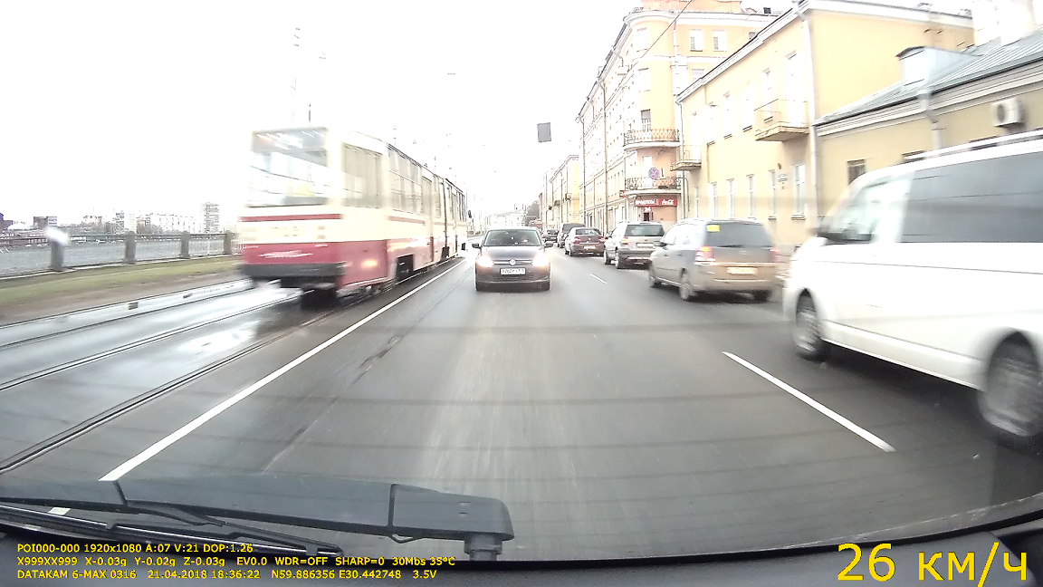

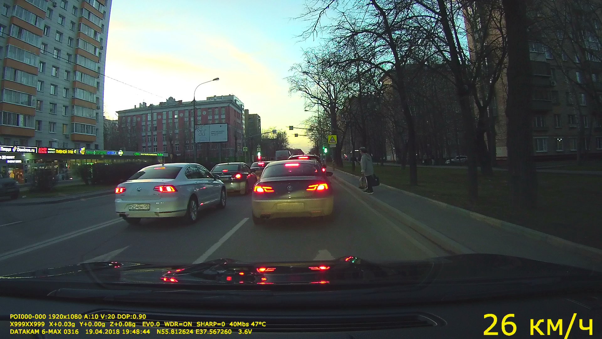

  6. Впереди едущие машины с читаемыми номерами [​IMG] , двигаются практически с одной скоростью с авто из которой был снят ролик, это всё равно что если снимать в статике, к тому же, на вашем скрине 26 км/ч на самом деле не соответствует действительности, потому как автомобиль почти остановился, а скорость ещё приличная, так как спутник не может передавать информацию о скорости мгновенно, всегда идёт небольшая задержка, между прочим, как только появляется хотя бы небольшой разбег по скорости между автомобилями, хвалёный Д6 сразу же читаемые номера превращает в мазню даже у едущих рядом авто в попутном направлении, стоящие на обочине в попутном направлении и тем более встречные даже рассматривать не буду, там вообще полная "ж...а"
    Короче как и сказал автор ролика
    А вообще таких картинок с разных регистраторов, с гораздо меньшей стоимостью можно найти кучу на этом форуме [​IMG]

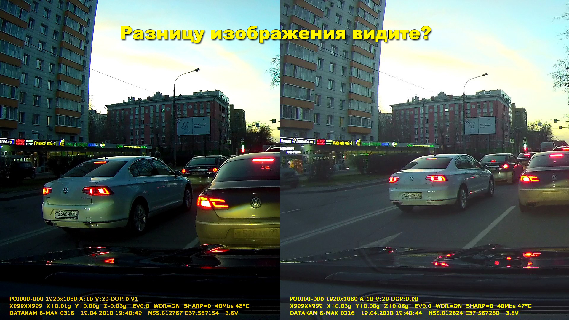

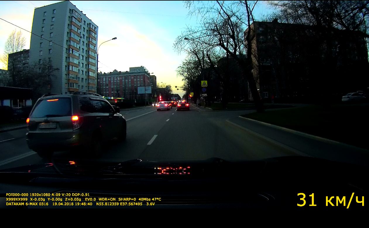

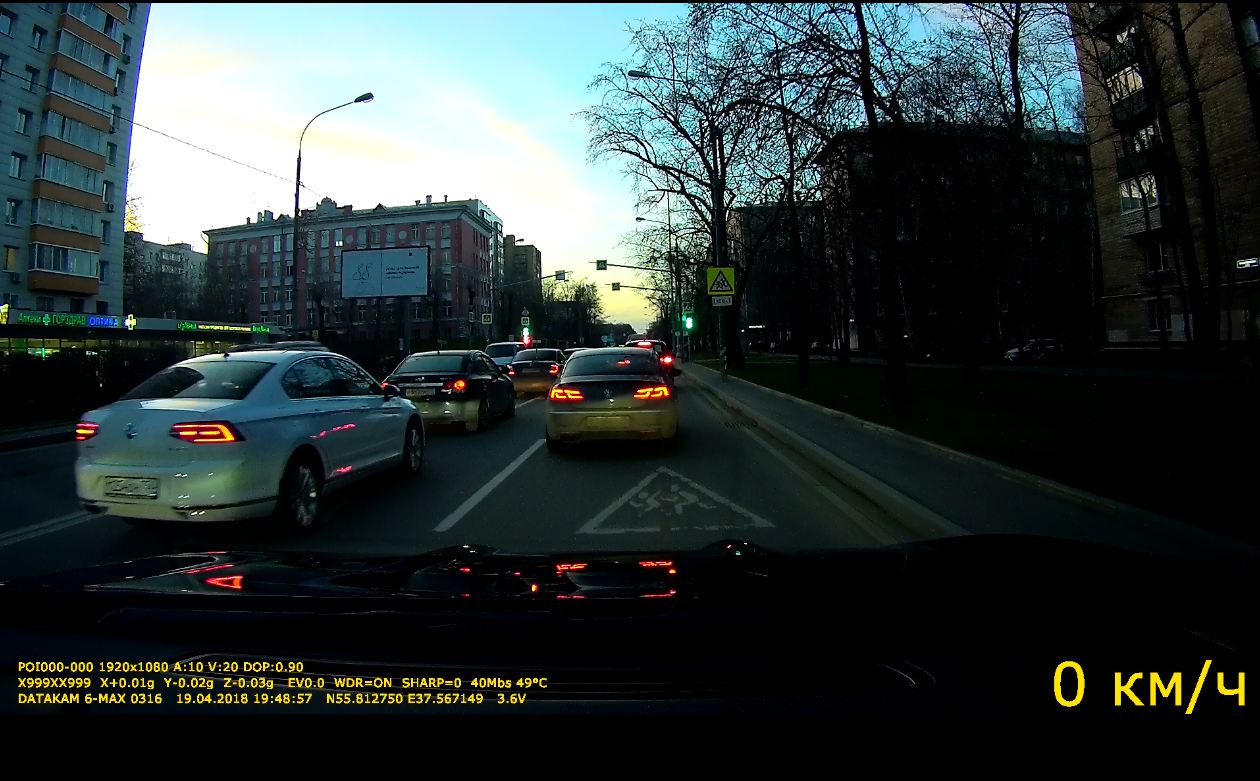

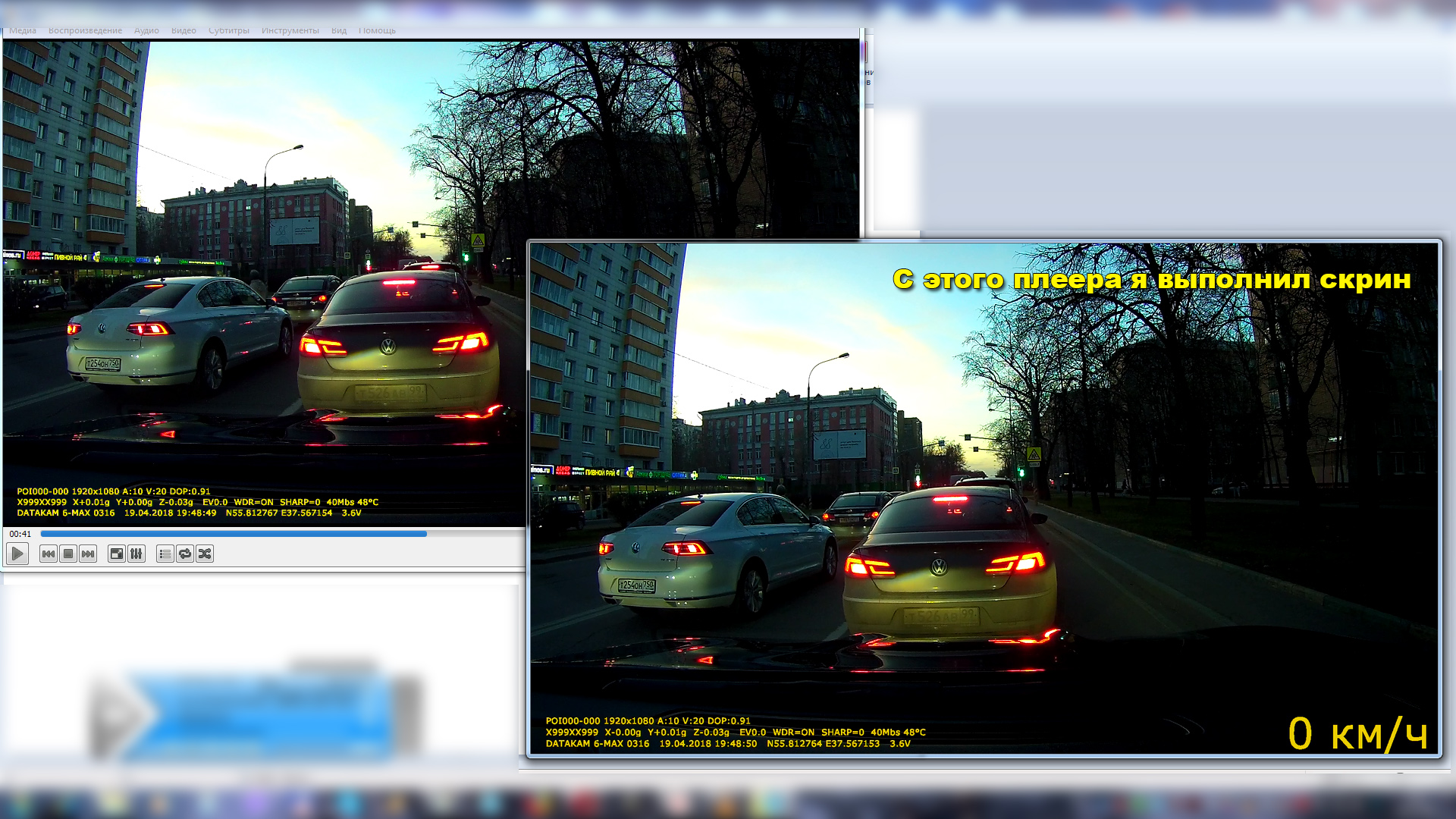

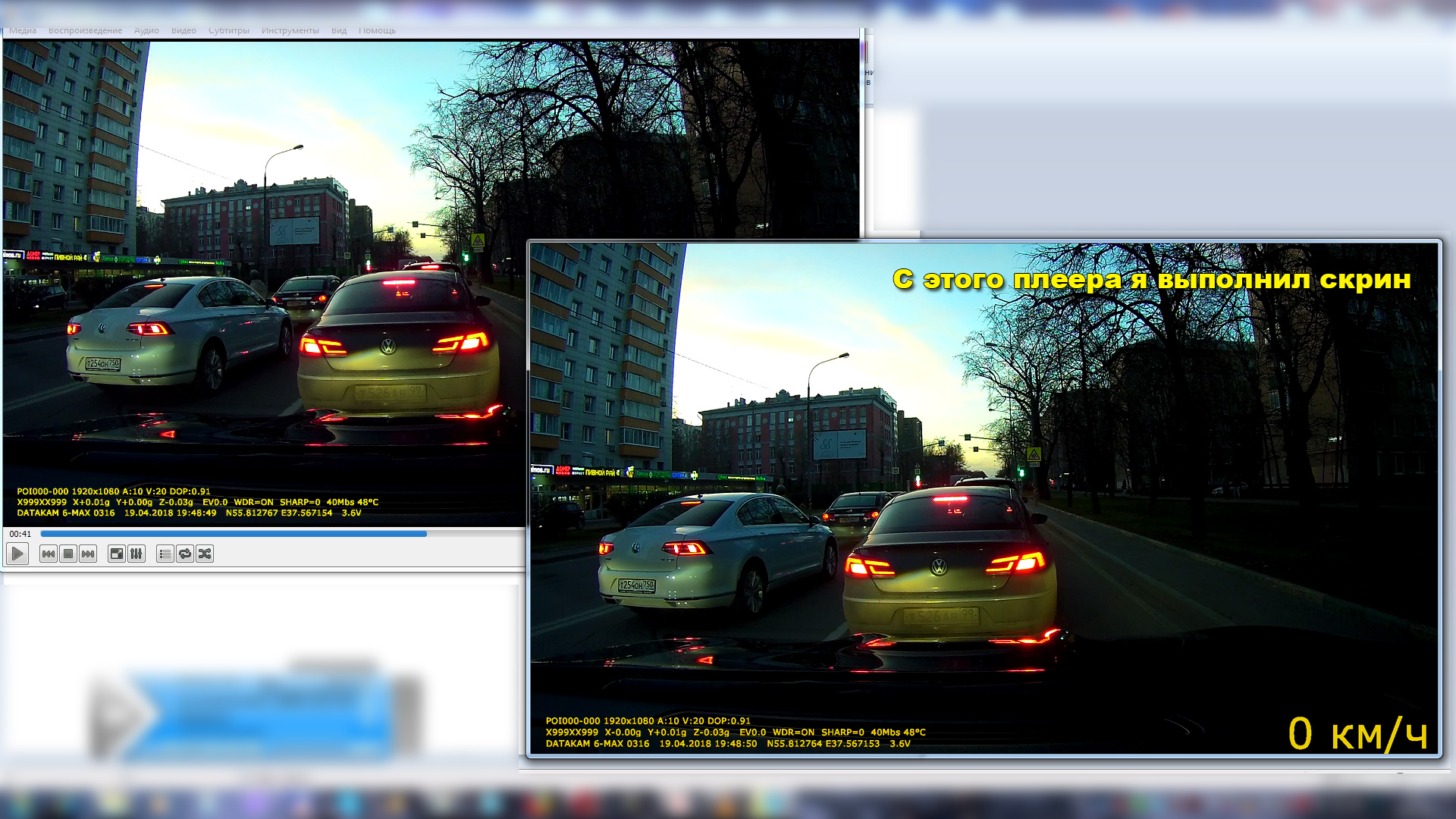

  7. Ну конечно вижу разницу.....и ещё какую. Я приводил ранее сравнение картинки с двух популярных видеоплееров....они практически одинаково передали насыщенность картинок. А у Вас явно выражено осветление изображения...зачем?

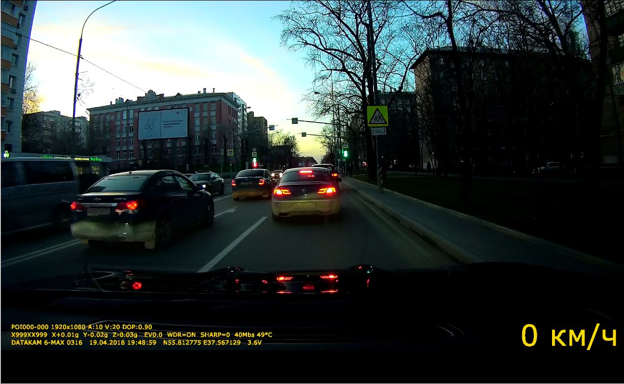

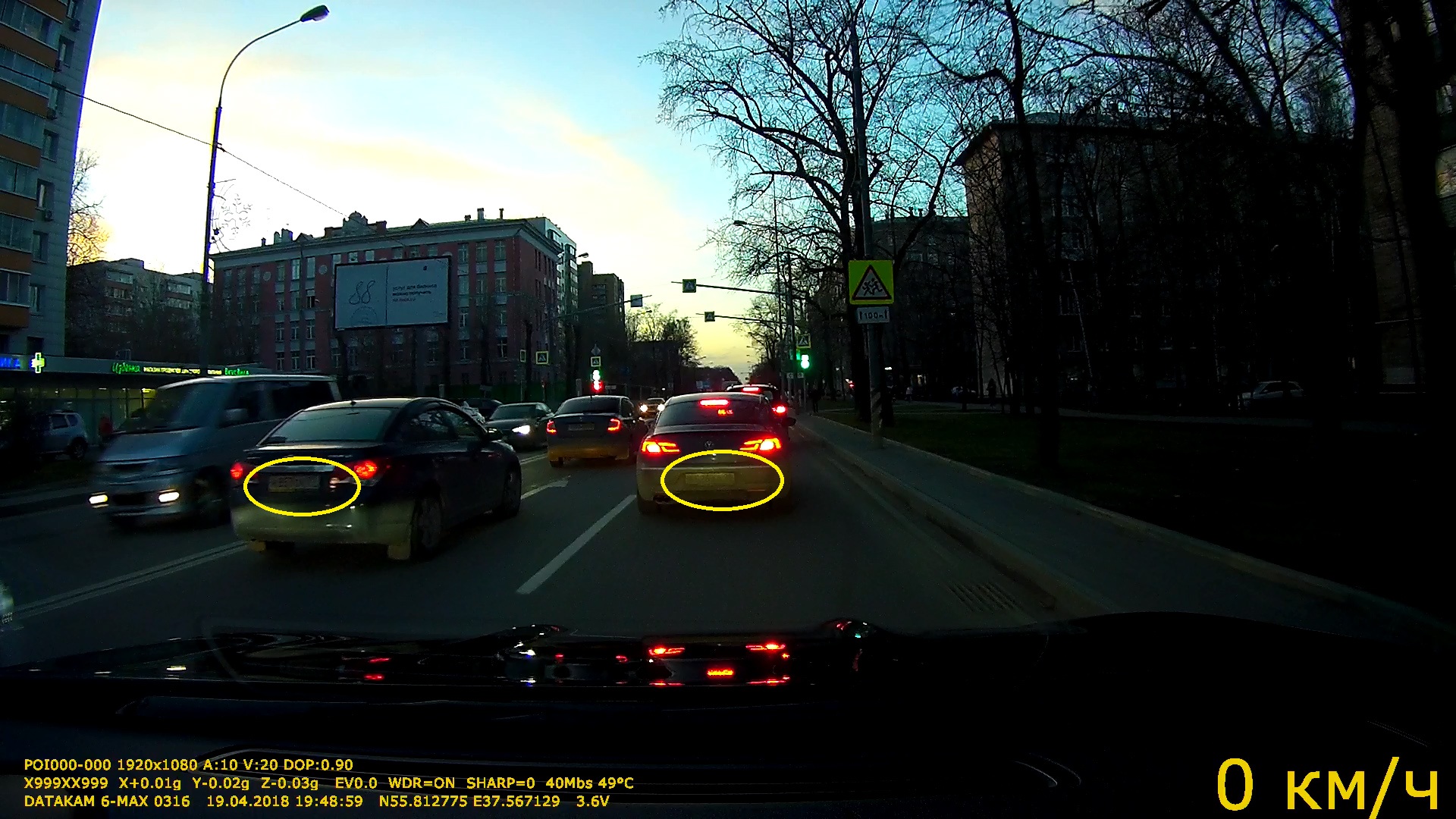

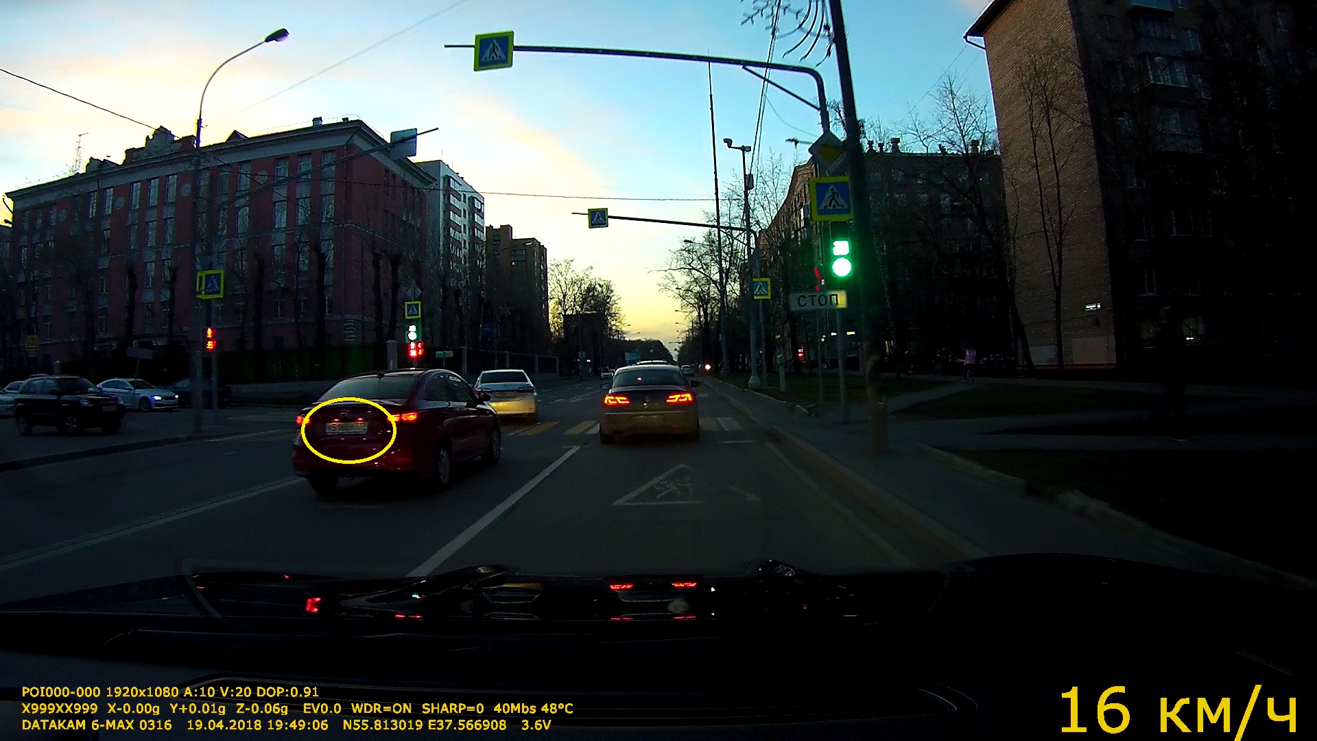

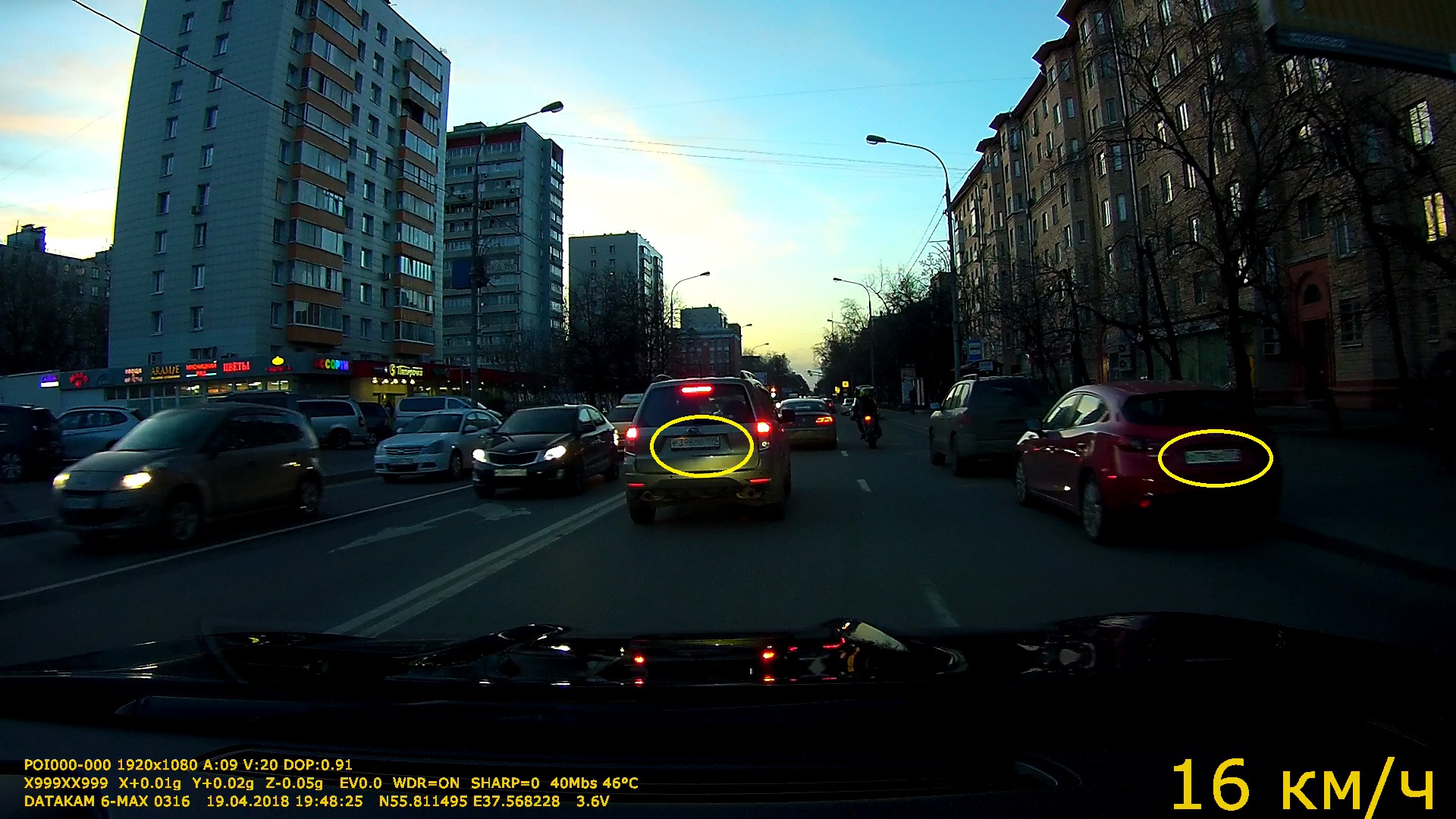

    Совершенно правильно! Нельзя принимать за аксиому показания модуля GPS в этом случае....учитывая его задержку.
    Где тут можно разборчиво прочесть номера? o_O

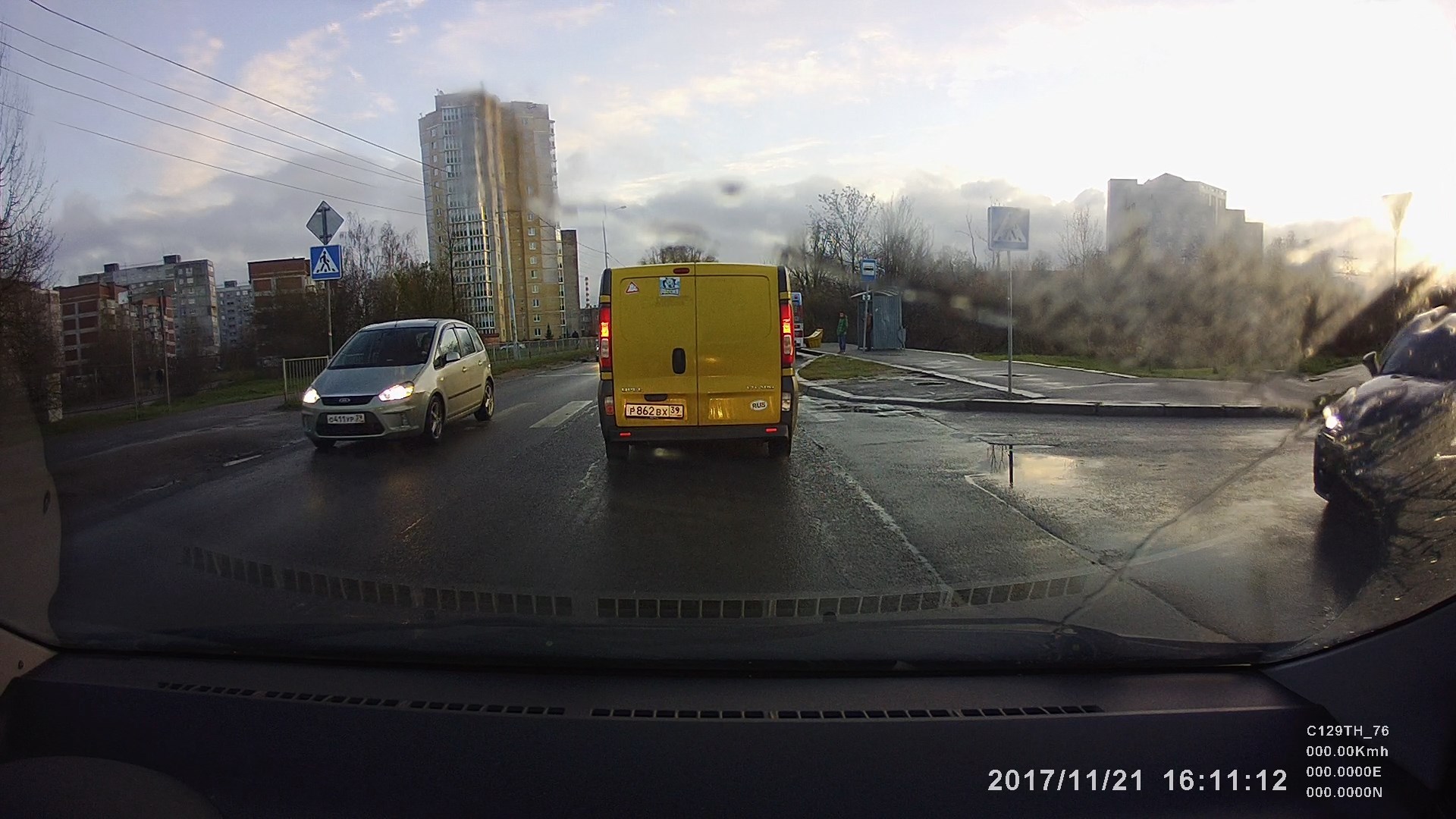

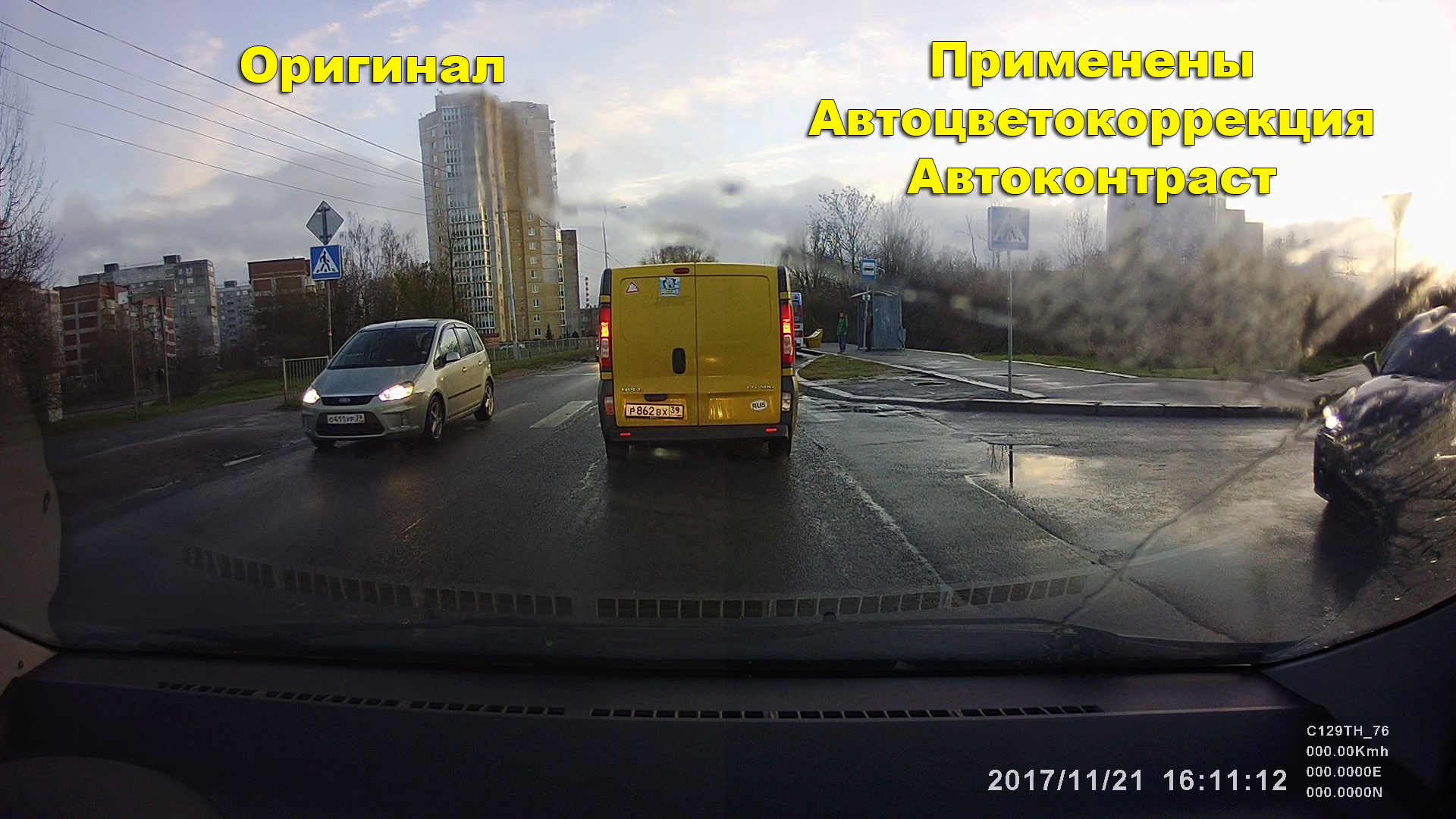

  8. Я решил провести небольшой эксперимент с файлом который нам любезно предоставил уважаемый Kaliningrad,..на спойлере к скринам указано что файл получен на связке процессор А7 + видео сенсор SONY IMX322,....и самое интересное то что данный регистратор китаец и располагается в довольно дешёвом сегменте...а значит общедоступен массам покупателей не желающим тратить значительных денежных средств на более дорогостоящие изделия.
    Но что меня весьма удивило это то что поработав с этим скрином в авто режимах цветности и контраста,...я получил на выходе вполне достойный результат.
    Прошу заметить что границу изображений видно в середине,....но она едва заметна и можно пренебречь данными изменениями.
    При этом цветность не сильно изменена, контраст малость увеличился...а резкость и без "оптики от Карла Цейса" вполне достойная. ;)
    И это результат на регистраторе с ценником в 5000 рублей!
    Хоть ДК и утверждает что матрица SONY IMX322 хуже чем SONY IMX323,....но я не склонен так думать.
    За такие деньги что просит за рег Датакам со всеми "крутыми детальками" собранными со всего мира в одно целое....и супер качественной ночной съёмкой, результат ДК на последней прошивке...удручающий.
    Но решать как обычно каждому в отдельности...кому то это может показаться "шедевральным видео от метров отрасли". :D

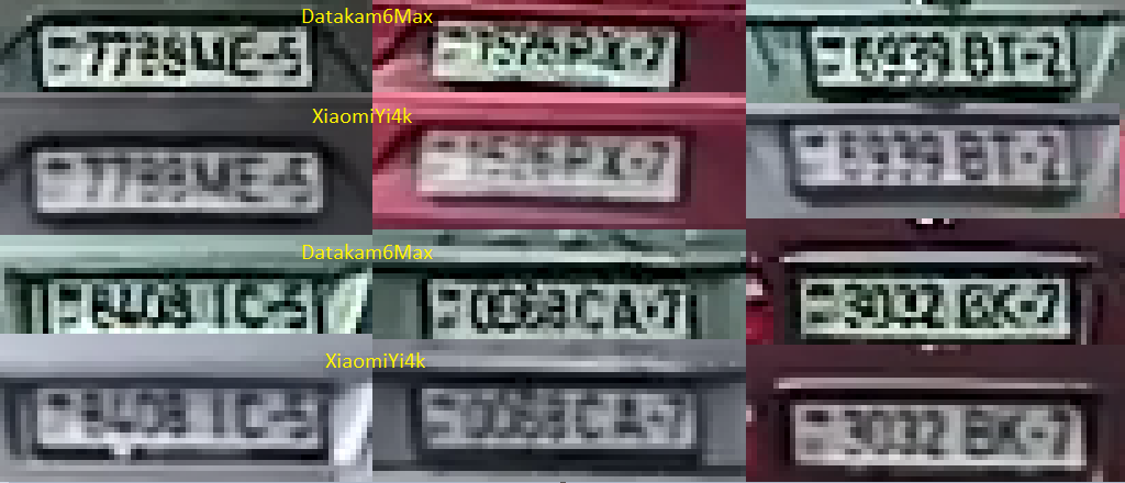

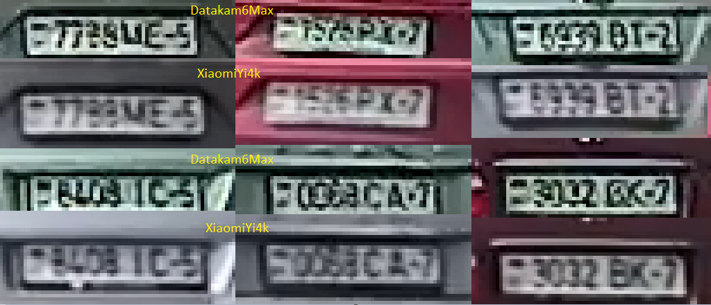

    Еще раз напомню про проблему перешарпа изображения Datakam 6 Max
    Выложил этот пост на форуме датакама тоже, с малой надеждой что он на чтото повлияет.
    В сравнительном видно насколько вреден перешарп. Картинка Datakam выглядит мнимо четкой, но при этом все детали просто убиты перешарпом, и в пограничных случаях (когда номер авто "на грани" видимости) камера Xiaomi c менее зернистой картинкой позволяет прочитать номера более уверенно чем Datakam.
    По видео видно, что если номер читается на стоп кадре Datakam, то он читается не хуже на стоп кадре Xiaomi в той же ситуации, но не наоборот.
    Видео на ютубе:
    Оригинал 50Мбит: https://yadi.sk/i/SxcVfCpm3Uf9j9
    Примеры номеров в пограничных ситуациях на картинке.
    Имея проблему перешарпа, Датакам не может позволить себе говорить что его картинка лучшая с точки зрения читаемости номеров.
    Сравнение опровергает легенду о непревзойденном качестве.

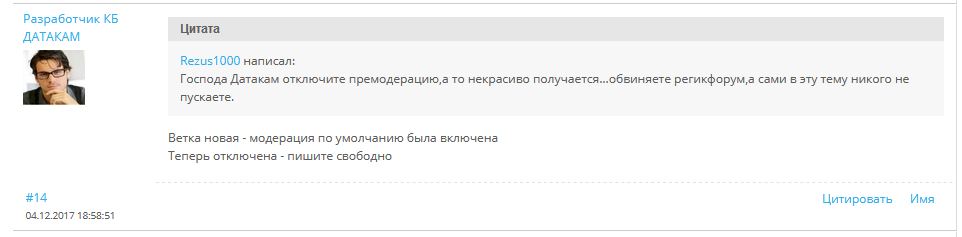

  12. На форуме ДК сейчас бесполезно что либо доказывать, да и вообще пытаться там писать что то, в данный момент на их форуме снова действует жёсткая премодерация, все неугодные сообщения тупо блокируются, пропускают только хвалебные ну или в крайнем случае нейтральные сообщения. [​IMG]
    А как всё красиво начиналось

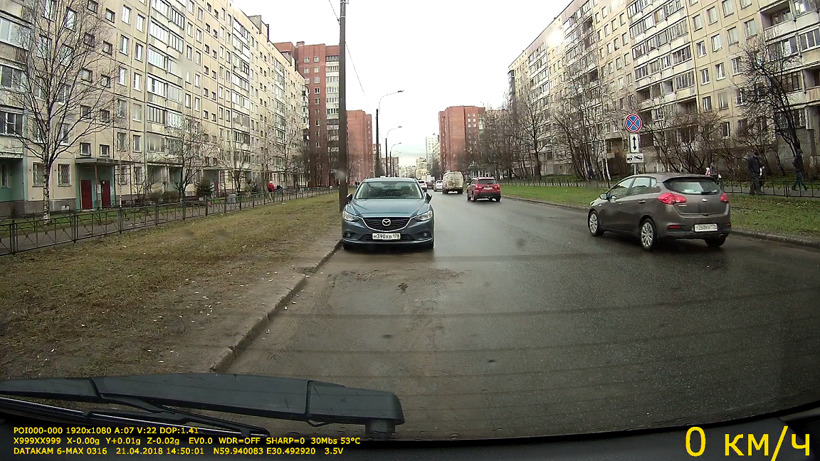

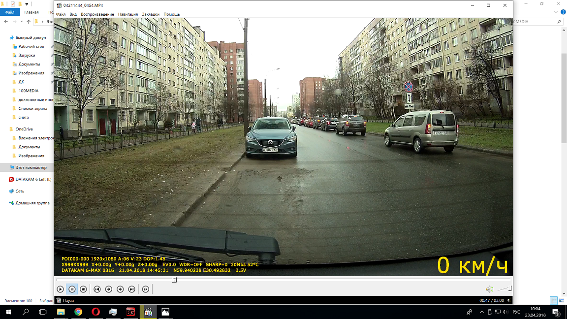

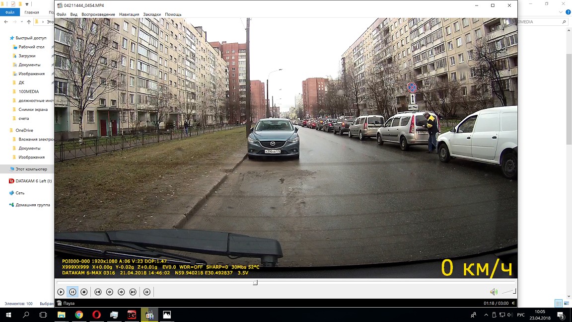

  17. В дополнение к сказанному го качестве.
    Стоял несколько минут на одном месте, а цветность картинки меняется, то зелень то нормально.
    Время
    14.45-зелень
    14.46-нормально
    14.45 -зелень
    14.50-нормально

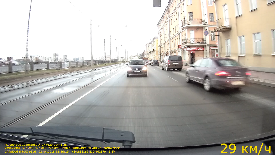

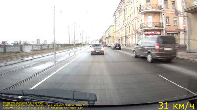

    Далее еду
    18.35.40 -нормально
    18.35.41- белая жесть
    И т.д. читаемость номеров
    Можно ли откатиться на какую нибудь раннюю прошивку чтобы этого кошмара было бы меньше?
  18. а WDR = OFF вы специально делаете ? что его отключение дает кроме периодических пересветов?
    мои настройки: WDR = On, экспозиция = Пятно.
    Вроде пятно дает чуть лучше читаемость номеров при засветке номера фарами.
  19. А так еще больше зелени будет
    На счет " Пятна" не знаю
  20. В вашем профиле отображается общее количество сообщений за всё время которые опубликованы на ДК форуме и не были удалены или заблокированы премодерацией, ваше реальное количество сообщений я уверен даже вы сами не знаете, в моём профиле тоже отображается 159 постов и все они есть в темах, только это далеко не все мои сообщения, примерно 30% либо удалены, либо не прошли премодерацию.
