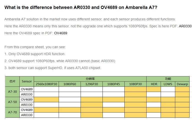

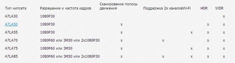

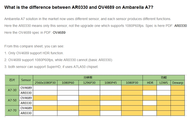

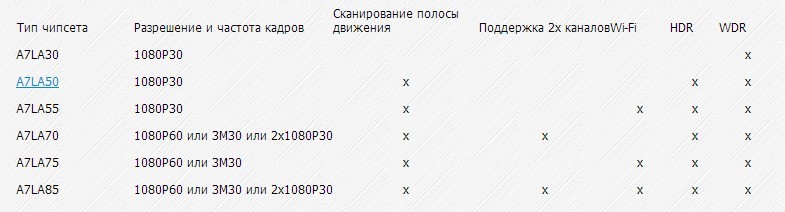

    Ambarella A7LA30...70 - Разница (1).jpg Ambarella A7LA30...70 - Разница (2).jpg

  3. А чего успокаивать то?) При существующей матрице всяко 6о кадров не будет, так что хоть 50 проц, хоть 55, хоть 85 - с этой точки зрения без разницы..

    Т.е. из представленной таблицы следует, что на 85-ом возможно 1080р 60 кадров c HDR при соответствующей матрице?
  4. А оно вам надо ? нет преимущества на ВР при 60 относительно 30.
    Или если заявили , то должно быть?

    Разумеется и от матрицы зависит как часто она физически может "обнуляться" перед сканированием изображения переданного ей оптикой. Досконально утверждать не стану,...но данная матрица с керамической подложкой в теории может сканировать поступающее изображение с 60 кадрами,...только аппаратно настроить и согласовать матрицу и процессор требует доступа к СДК камня которое закодировано кодерами Амбареллы,...но СДК заблочен и открыть весь исходник не представляется возможным для ДК. Там сотни тысяч строк кода,...а если его и разблочить...то найти искомые строки кода очень трудоёмкая задача...это как без карты и компаса идти на ощупь в ночи...имея только палку ковырялку. :D
  6. Ну во первых раз они заявляли такой функционал-то он должен бы быть по идее , а оказалось что при таком железе не могло быть в принципе... просто хотел в этом разобраться... во вторых - а разве при увеличенном в 2 раза количестве кадров не будут лучше распознаваться те же самые номера? Вот не раз замечал что в динамике на видео номера видны, а в статичном единичном кадре -нет, т.е. кадры как бы дополняют один другой..вроде такая логика...
  7. На сенсоре imx322 никакого HDR не можеть быть по определению с ЛЮБЫМ процессором...

  8. Вы не поняли...я про возможности именно процессора спросил при использовании матрицы с которой это в принципе возможно, а не с 322-ой...
    Вы же сами писали , что у 50 проца ограничение с hdr 30 кадров, а у 85-го какое?

  9. Всё завязано на триаде...ОПТИКА - Матрица - Процессор,....что собственно ДК и поменяли. Но так же важны и параметры детализации изображения снятого с матрицы,..и чем меньше пиксель на матрице тем их больше физически...а значит детализированнее будет полученное изображение...важно его в таком виде и перенести на карту памяти с наименьшим сжатием...вот от сюда ДК и заявило что смогли достичь минимального пережима кодеком....с битрейтом в 45 Мбит/сек. Сам камень может выдать и 70мбит/сек....но только если снимать картинку с матрицы при 30 кадрах/сек. При 60кадрах производительность будет поделена на двое,...значит уже не с 45мбит/сек...и к примеру 30 мбит/сек. Но за счёт увеличения числа снимков с ПЗС...картинка будет плавнее передаваться.
    По такому принципу построены Мгцы в современных LCD панелях. 60Мгц...картинка усреднена и под определённым ракурсом можно видеть "зумер картинки"...при 100Мгц ...уже глазу это не видно....только приборам. Но и не маловажно применение интерполяции в формировании изображения.

  11. Картинки и файлы выше выложены именно для ВАС...
  12. За картинки и ответы спасибо. Просто несколько ранее уважаемый @Хреноредьев тоже выкладывал табличку с параметрами процессоров и там для 50 го было 45, но видимо, без HDR хотя напротив тоже стоял кружок... вот и уточнил что 60 это с HDR или без...мне действительно интересно разобраться, если Вас раздражают мои сообщения, то просто не отвечайте..я вроде бы нормально спрашиваю...
