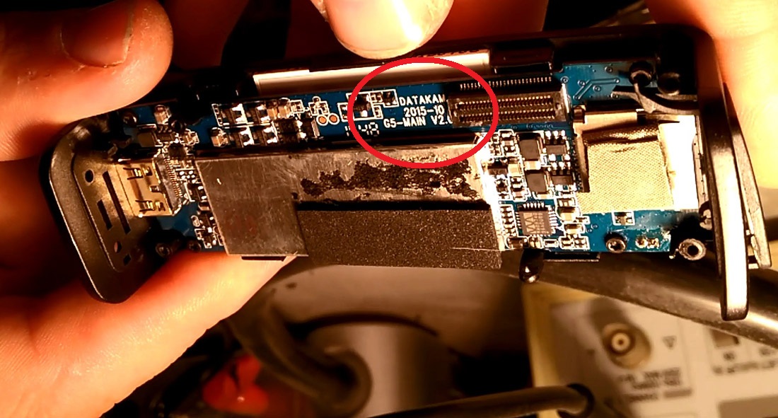

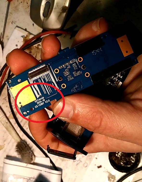

    Когда я вскрывал свой рег год назад,...то на плате мамы видел вот такую тему.
    Не увидел я там что это D6....это реинкарнация G5....но с новой оптикой, процом, матрицей. Остальное всё прежнее. ;)
  9. Во-во, т.е. можно допустить, что планировался официальный апгрейд пятерки чтобы выиграть время на разработку шестерки, которая и должна была честно отвечать всем заявленным на сайте ТТХ, но в силу определенных причин проект скомкали и шестеркой назвали пятерку-2. И если это предположение верно, то нынешняя пятерка-2, запущенная в продажу после шестерки - не что иное, как кастрированная нынешняя шестерка ))) вот такой каламбур на правах бреда ))

  11. Скорее всего G5 версии 2...и был тем самым проектом G5 DUO...от сюда и камень на 2 канала, оптика обновлена ну и посвежее матрицы решили воткнуть...но видимо с ПО случился швах (причина всем понятна)...и в старые корпуса погнали модель с литерой D6....якобы новым прорывом от КБ Датакам...:D
