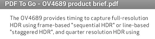

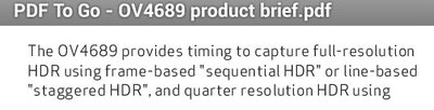

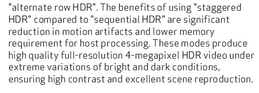

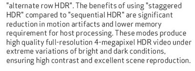

    Сейчас внимательней посмотрел даташиты сенсоров (ссылки давал выше) да, действительно HDR у этой OV аппаратный только на режиме 1920×1080/30 кадров. А WDR в ней нет вообще. У сенсора OV очень слабая (в сравнении с Exmor r) светочувствительность пикселей - 1.9 (проtив 0,425 у Sony) также у OV на четверть слабее SNR. Теоритически всё это частично можно компенсировать более высоким разрешением матрицы, но тут всё уже зависит от аппаратной реализации устройств, в которых эта матрица используется.
    Кстати на сайте, на всех версиях заявлена другая поддержка объёма СД-карт - 128+64. На 6ЕСО и 6PRO детализация с 25 мбит увеличена до 30мбит, на 6МАХ детализация по прежнему заявлена самая высокая - до 45 Мбит.

  13. Wdr имел ввиду поддерживаемый процессором, реализованный программно.
    А насчет HDR, OV поддерживает аппаратный HDR в полном разрешении, а не только FHD, но не с этим процессором (А7...)
