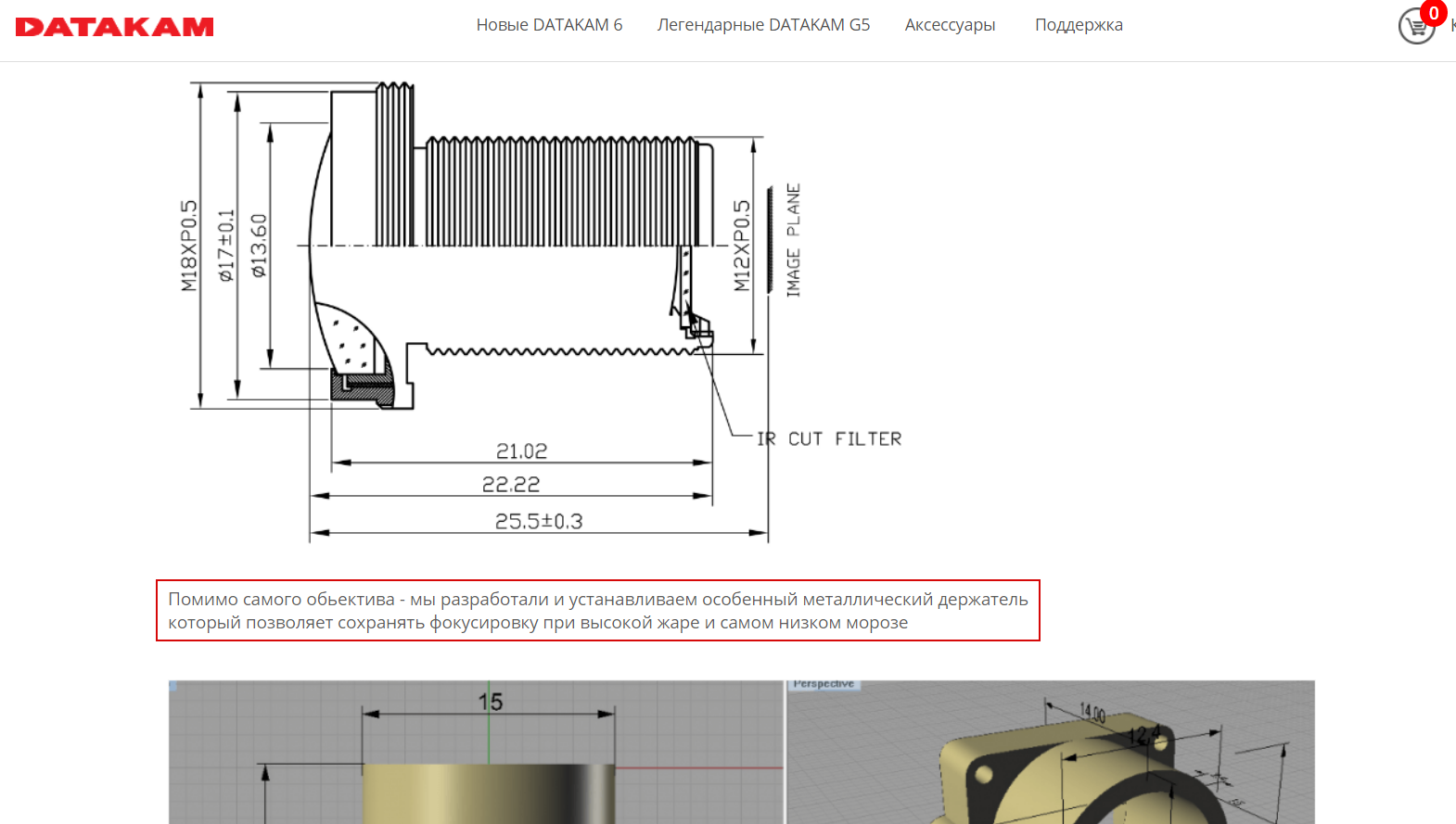

  4. После ремонта генератора,регик как подменили,работает стабильно. Правда на днях было один раз,как только поймал спутники,на дисплее показал скорость 58(авто стояло),на мгновение...
    Да ещё заметил,если регик оставляю в авто,то изображение какое то время несколько подразмыто...Позже становится более чётким...Похоже из-за понижения температуры меняется фокус...

  6. Похоже и здесь не всё правда...Или на моём произошла фокусировка ? Раньше или не было,или не замечал... Если так,то как исправить ?
  7. Как вариант может быть и то что шурупы крепления колодки с объективом к телу материнки (над видеосенсором) могли ослабнуть при охлаждении,...появился микронный люфт который при возвращении к комнатной температуре...исчезает и настройка фокусировки приходит в норму. Между колодкой и материнкой как правило устанавливается герметизирующая прокладка,...может быть и она усаживается и немного влияет на фокусировку....при нагреве восстанавливает свою исходную толщину и рас фокус исчезает. Попробуйте притянуть шурупы крепления чуть плотнее.
    Расфокусировать сам объектив холодом с последующим возвратом к исходному состоянию очень затруднительно,...т.к. как правило после юстировки на стенде обойму с линзами затягивают маленьким стопорным шурупом для надёжной фиксации. Если бы играла обойма из-за плохой фиксации...то расфокусировка не приходила бы в норму...а была бы постоянной и вибрации при движении авто постоянно влияли бы только в худшую сторону.
    #7069 Хреноредьев, 30 ноя 2017
  8. Спасибо,сейчас попробую...
  9. До конца разобрать не удалось...побоялся что ни будь сломать...до обратной стороны камеры не добрался...
  10. Так и есть регик ночевавший дома снимает более чётко,чем при минусе в авто...
  11. Ответ очень прост все регики с аккумуляторами при минусовой температуре нужно на ночь снимать.В обьетиве при минусовой кондесат как бы мы не хотели образуеться по любому и расфокусировка появляеться при последующем включении на ненадолго , и это при небольших минусовых значениях, а что говорить при морозах....
