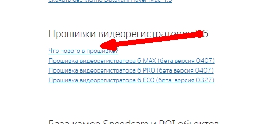

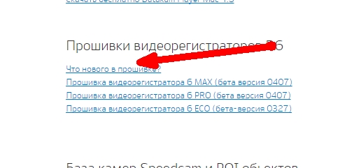

    Кстати, кто то нажимал на эту ссылку:
    У меня какие то каракули открываются...:eek:
  10. Там кодировка cp1251
  11. Пора тотализатор устраивать: успеют к началу 2017 или нет
    Что-то не похоже, чтобы DK дописывал СПИДКАМ, просто пишут прошивку с нуля
