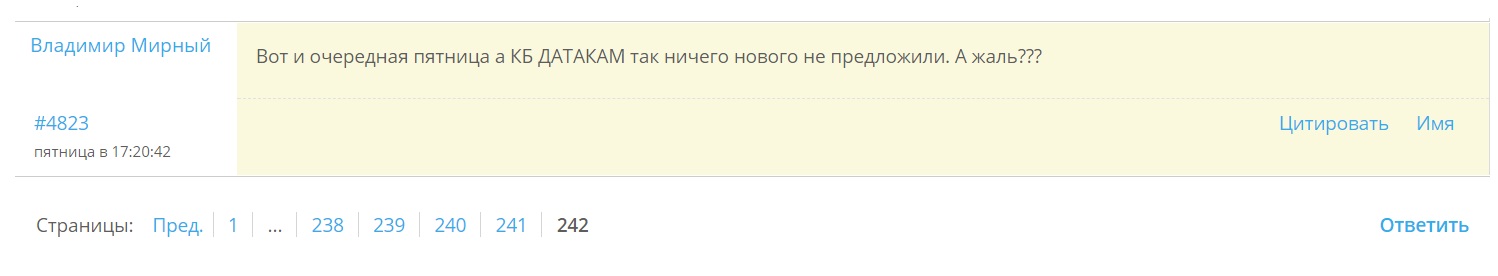

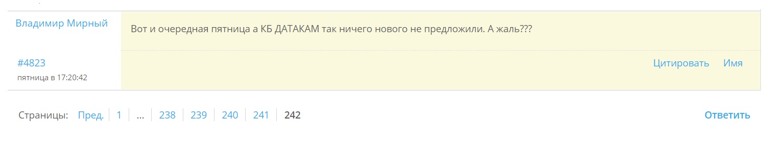

  15. Совершенно верно! Многие уже об этом возвестили и на оф.сайте и на Ютубе....но воз и ныне там.
    Адресно ...КБ ДатаХЛАМу. :D
