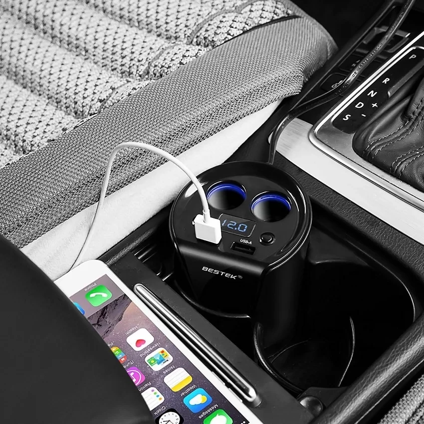

  9. У меня в авто стоит разветвитель на две розетки, там показывается значение бортовой сети. Вроде раньше не замечал отклонений. Теперь надо проверить мысль вашу.[​IMG]

    Постараюсь в выходные промерять бортовую напругу через LAUNCH OBDII сканер. Он точно покажет насколько отклоняется питание по сети с включенным регом и без него.
