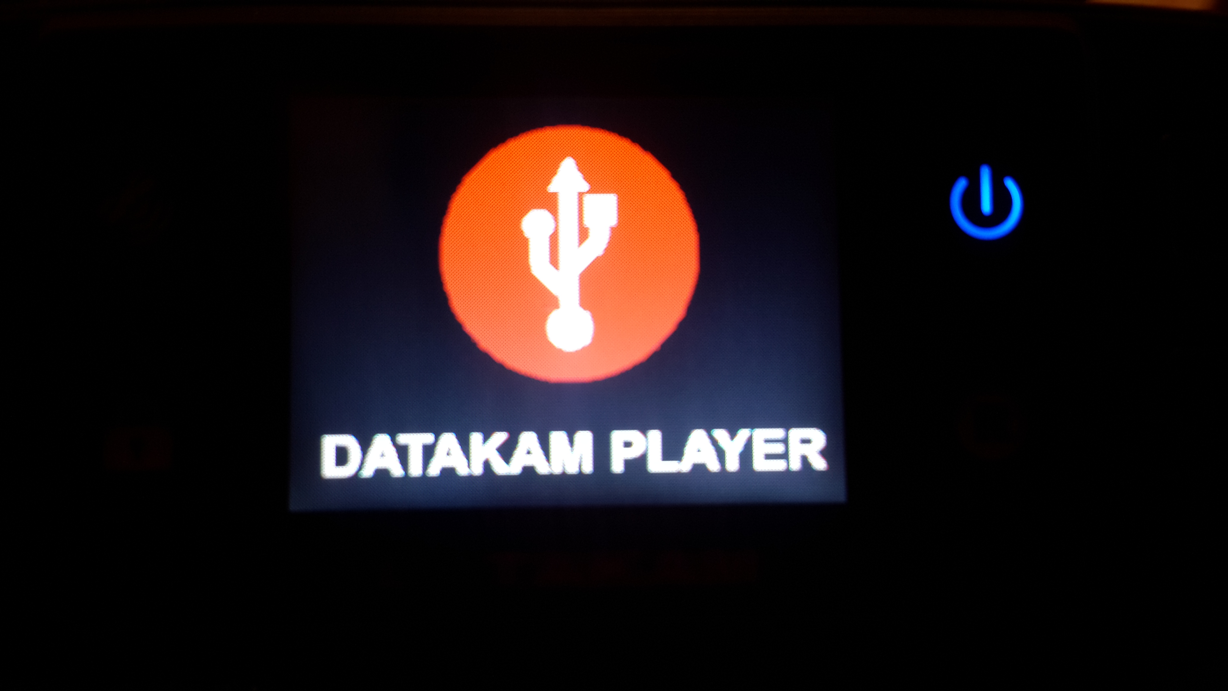

  9. Хм, не знаю как быть. В общем я в поездке, забыл дома родной usb кабель. Нашел тут от телефона, подцепил к компу, комп не видит. Но это ладно, на экране появилось это:
    Кабель отцепил и рег завис. Не на что не реагирует, не выключается. Заставка эта висит и все. Что с этим сделать, кто нибудь знает?
  10. Разрядится и выгрузит все глюки. Потом просто зарядите родным зарядником и всё.
    Так лечатся подобные зависания у обычных, не самых лучших регах 2016 года))
  11. Было такое. Как выше сказали уже - ждать пока разрядится встроенный аккумулятор. Примерно час-полтора-два. Потом можно уже будет выключить нажав долго на кнопку выключения. А после - дать остыть и зарядить его уже родной зарядкой.
  12. Попробуйте:
    1. reset
    2. если не помогло, вынуть microsd и ещё раз нажать reset
  13. Час полтора два это пока аккум разрядится или вообще час полтора два?
    На час надо 2000 mph аккум иметь внутри.
    --- Сообщения Объединены, 6 апр 2016 ---
    @fagot, заполните пожалуйста профиль корректно. Согласно п.19 правил.
  14. Да, карту вынул, ресет и заработал.. Спасибо...:)
