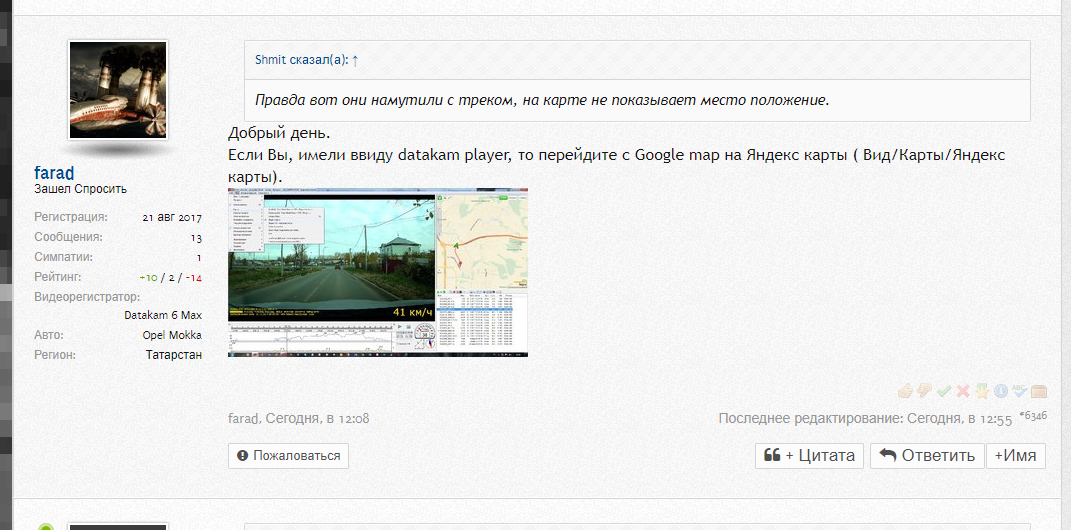

  14. Вот что странно, у меня не зависает, что то тут не так или в дело в том что может карты самсунг у меня стоят по 64 гб жолтого цвета. Может от других производителей так и выходит что рез зависает? Я этим летом с Ташкента до России ездили на машине, проехал 11 тысяч км. И не одного бага не было, чтобы рег не писал или завис или не нашёл спутники. Ездил на прошивке 0803. Правда вот они намутили с треком, на карте не показывает место положение. А что качается поиском спутников то на g5 max ищет от 4 до 5 минут. 6 серия max ищет от 30 секунд до 3 минут. Что касается читаемости номеров. Солнечную погоду всё ок. Пасмурную или ночью вот тут беда. По большому счёту как и на g5 тоже самое ночное время или в пасмурную погоду он тоже мажет. Но а в целом вся картинка как и ночью так и днём у 6 серии картинка лучше. Могу так рассуждать только с первой версией g5 где держатель объектива пластиковый.

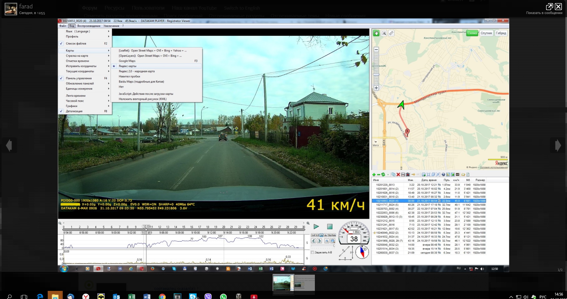

    Пост 6346 от Фарада - тоже зелени нет?
