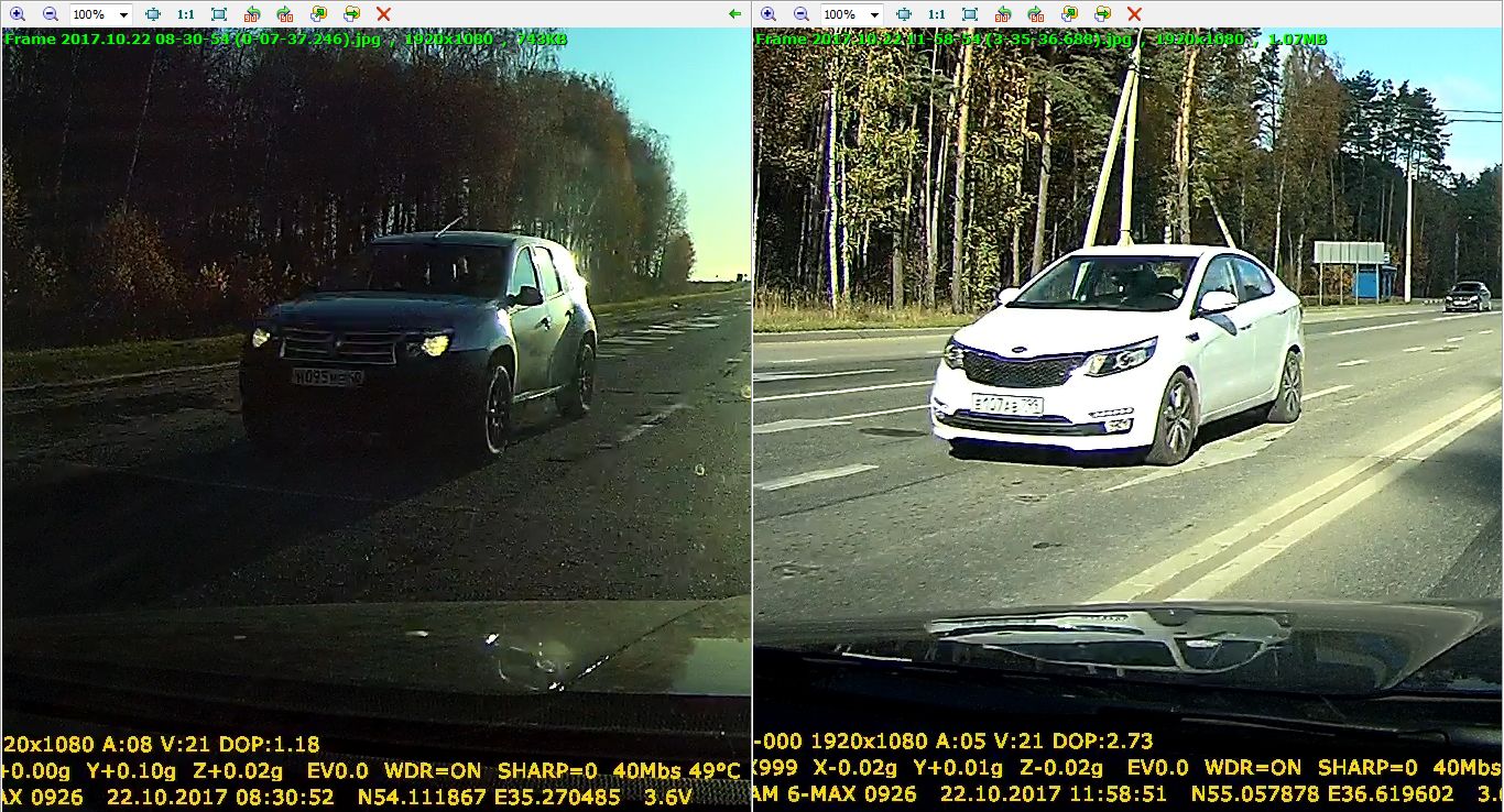

  7. Ощущение, что битрейт 10...12Мбит (без обиняков).
    Плохо отстроены параметры резкости и размытия.
    Да и против солнца этот сенсор может гораздо интереснее снимать.
    Пересветы и чернота по краям кадра никак не укладываются в цену этого гаджета.
    Причём пересветы даже при попутном освещении (белая машина и билборд).
    Зелень как была, так и осталась. ББ бирюзовый, а никак не реальный.
    Спидкамы с прошивками вообще печаль. Отдельно не обновить, самому не собрать.
    А с учётом сюрпризов с каждой "новой" прошивкой выглядит вообще издевательством.
    Может и допилят, но не в этой жизни, видимо...
    Вот где здесь преимущество WDR и битрейта в 40Мбит???

  14. По картинке спорить не могу и не буду, так как сам не сильно в этом разбираюсь, но и мне видно, что не все идеально) Мне скорее на данном этапе (как это не печально))) важна хотя бы стабильность работы и читаемость номеров, не думал, что при солнце в глаза будут читаемы, но все же оказалось,что, пусть и не все, но читаются (грузовик в спину-нет, например).
    Может стоит включить адаптивный битрейт и выключить WDR? или это изменит все только в худшую сторону?)

  15. Можете смело ставить постоянный 20Мбит. Место сэкномите и карте проще работать.
    WDR вырубайте смело, ибо он неадекватен абсолютно. Проще снизить экспо в -0.3
    и получите тот же эффект...

  19. по своему опыту - рекомендую адаптивный битрейт. реальный битрейт файлов при этом будет от 30 до 40Mbit c хорошим качеством. на постоянном битрейте бывают квадратит на тяжелых сценах.
    не согласен что при 20Мбит станет лучше.
    я пробовал, на 40 Мбит картинка намного лучше чем на 20
