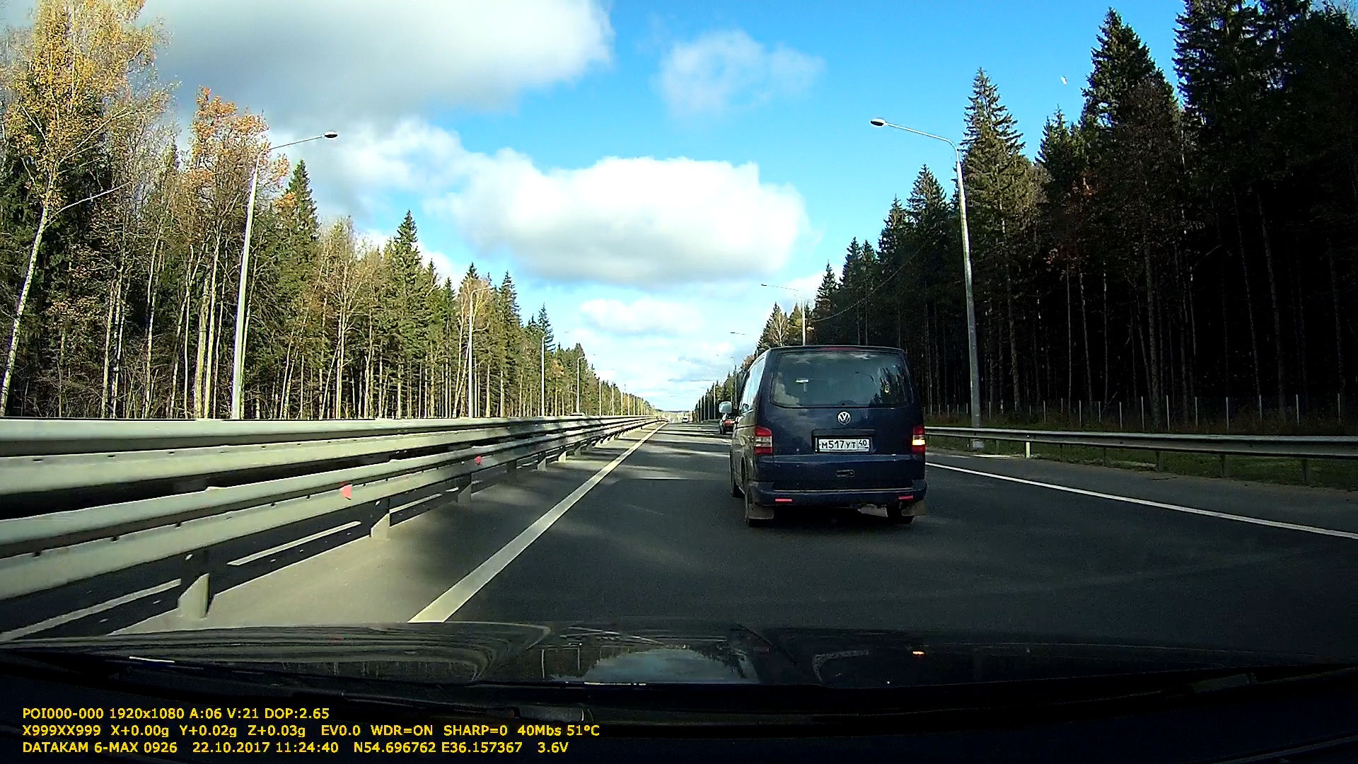

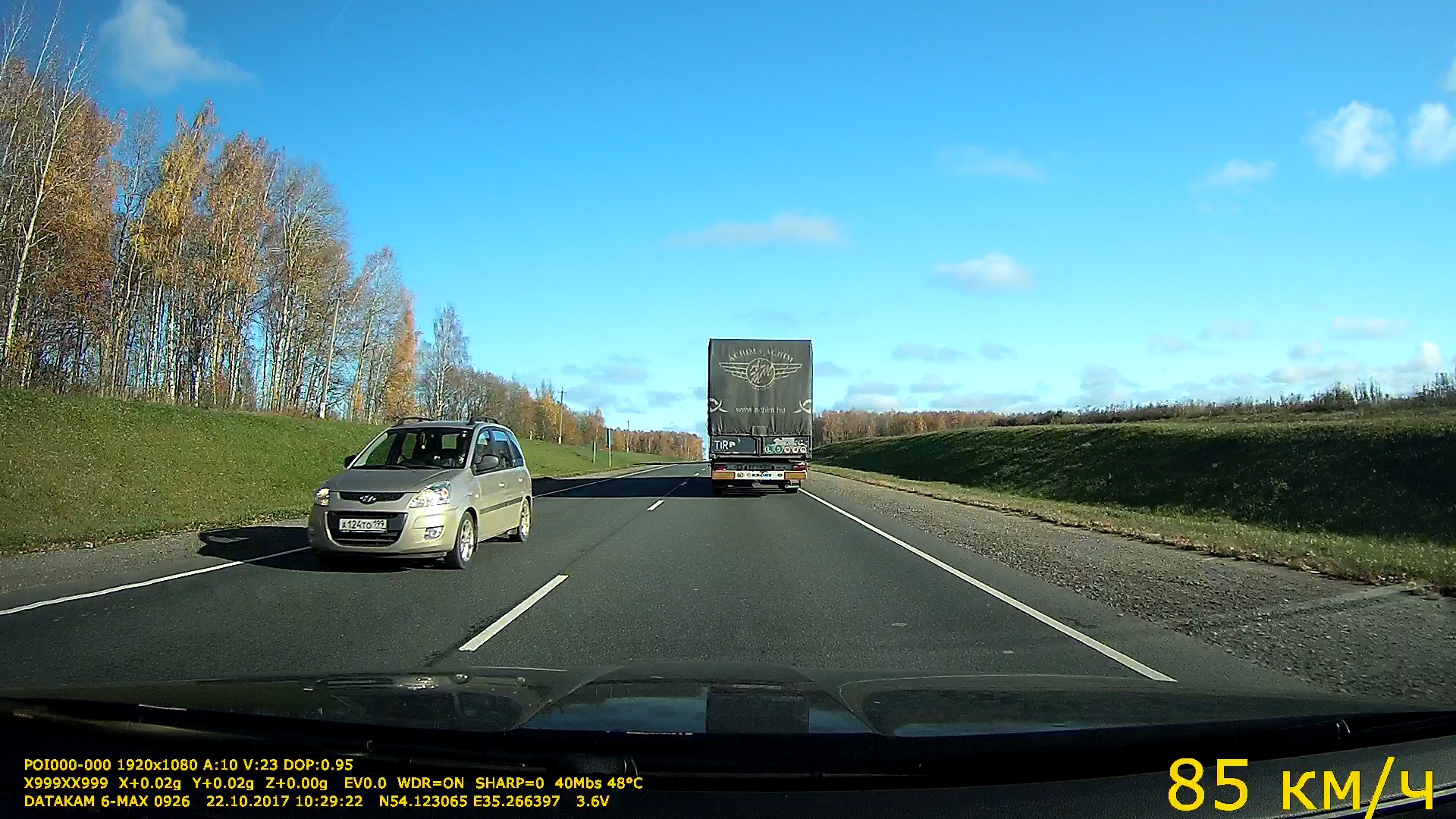

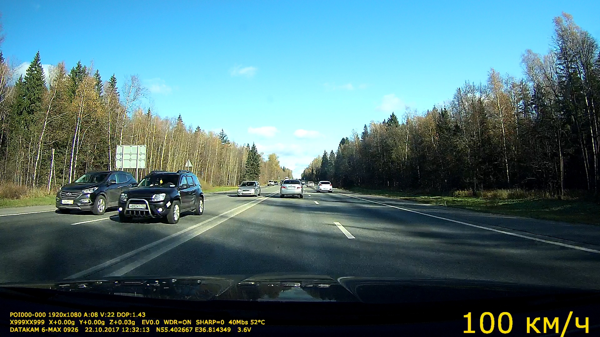

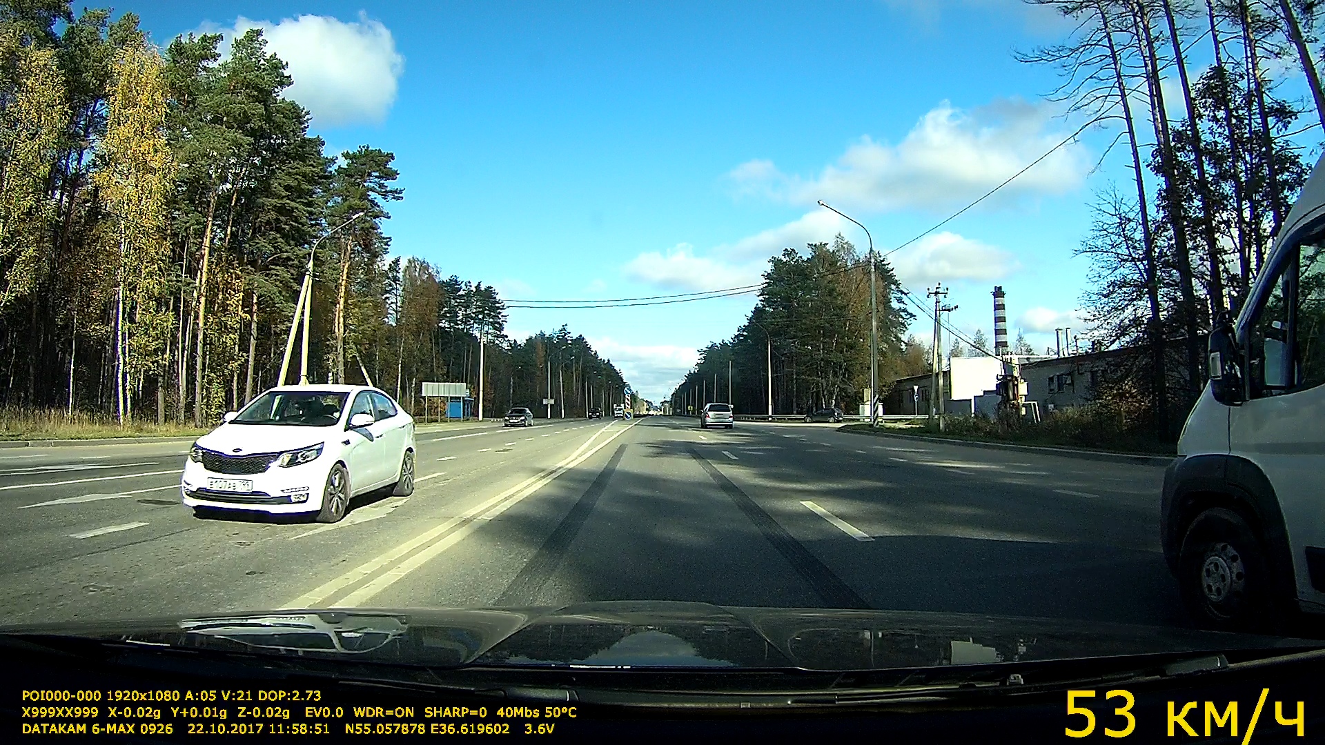

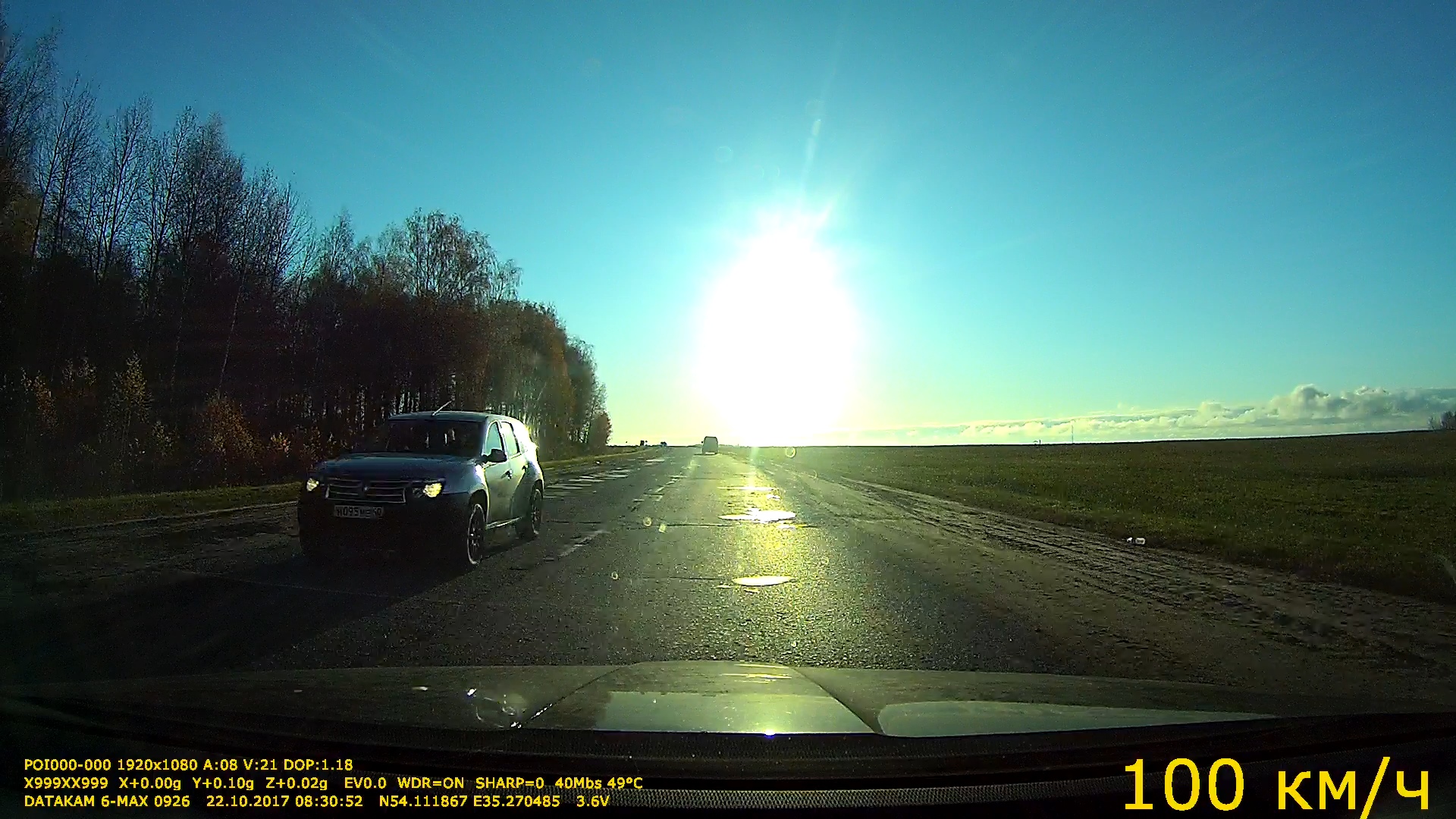

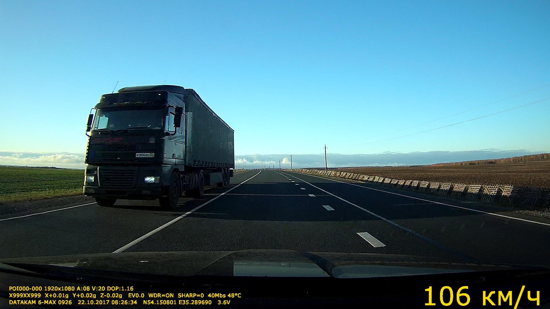

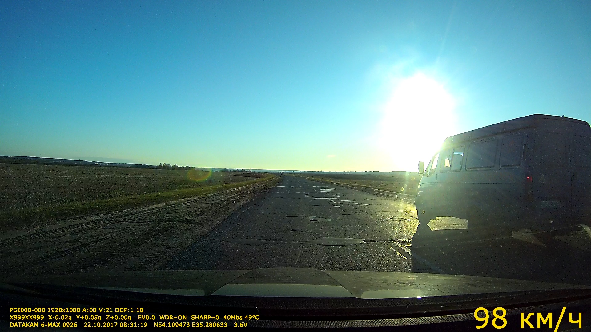

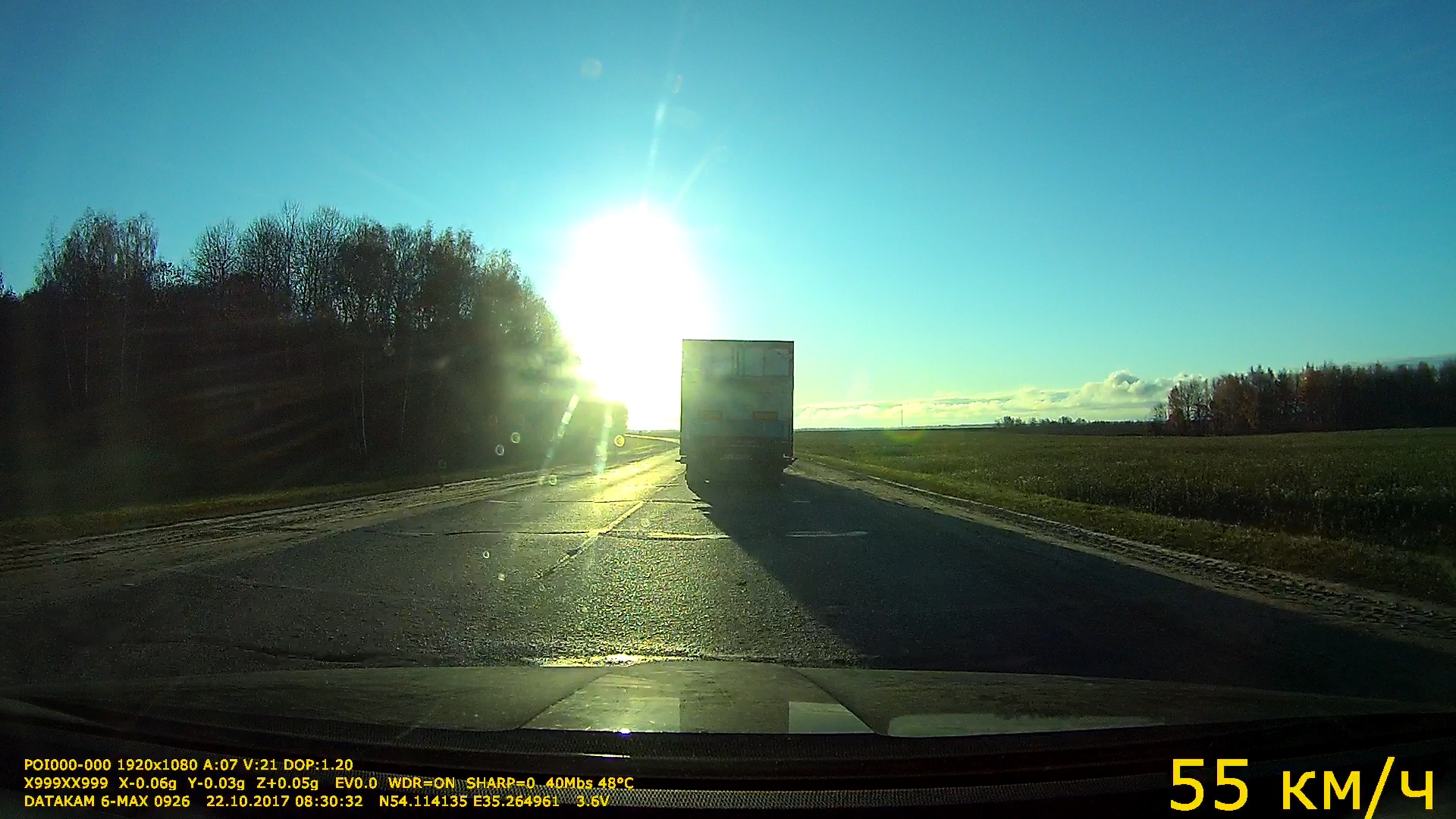

  19. Всем добрый вечер! На 0926 уже где-то полторы недели. Наконец удалось выбраться на выходных из первопрестольной и посмотреть, как будет вести себя ВР вне города... Катался по М3 на 300 км. С точки зрения стабильности работы замечаний пока (о чудо!)) нет... Инициализация GPS работает всегда быстро и не виснет, спутники ловит и держит тоже стабильно... При заполнении карт, и переходе с одной на другую проблем тоже не возникает...
    А вот спидкам это уже другой вопрос... как уже многократно писали, с алгоритмами там что-то не то... На МКАДЕ периодически ловит ограничения 40 и 60, причем не всегда на пересечениях с другими магистралями... По М3 большую часть камер, в том числе и мобильных, видит и исправно предупреждает, но не такие уж и новые камеры на удалении от МКАДА на расстоянии 230-250 км пропускает... Также замечены ложные срабатывания на камеры на встречной полосе... Также обратил внимание, что стал частенько показывать секционные камеры (с контролем средней скорости между ними), честно, не всегда их замечал, но пару раз было, так что по ним мне сложно сказать не ложные ли срабатывания...
    В приложение - несколько кадров при разных условиях: Frame 2017.10.22 08-26-35 (0-03-18.309).jpg Frame 2017.10.22 08-30-34 (0-07-17.076).jpg Frame 2017.10.22 08-30-54 (0-07-37.246).jpg Frame 2017.10.22 08-31-21 (0-08-03.855).jpg Frame 2017.10.22 10-29-24 (2-06-06.773).jpg Frame 2017.10.22 11-24-42 (3-01-25.554).jpg Frame 2017.10.22 11-58-54 (3-35-36.688).jpg Frame 2017.10.22 12-32-14 (4-08-57.284).jpg
