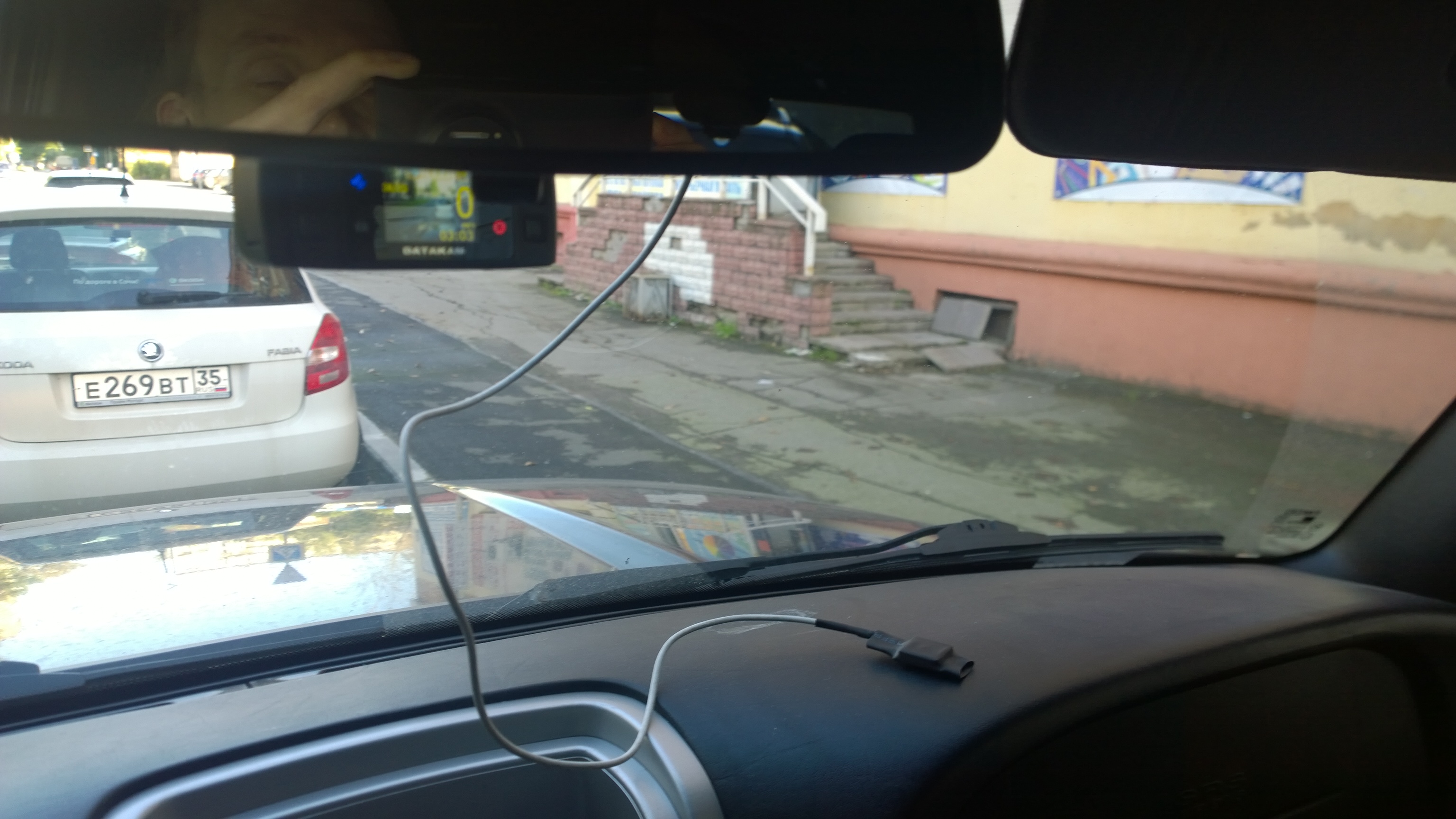

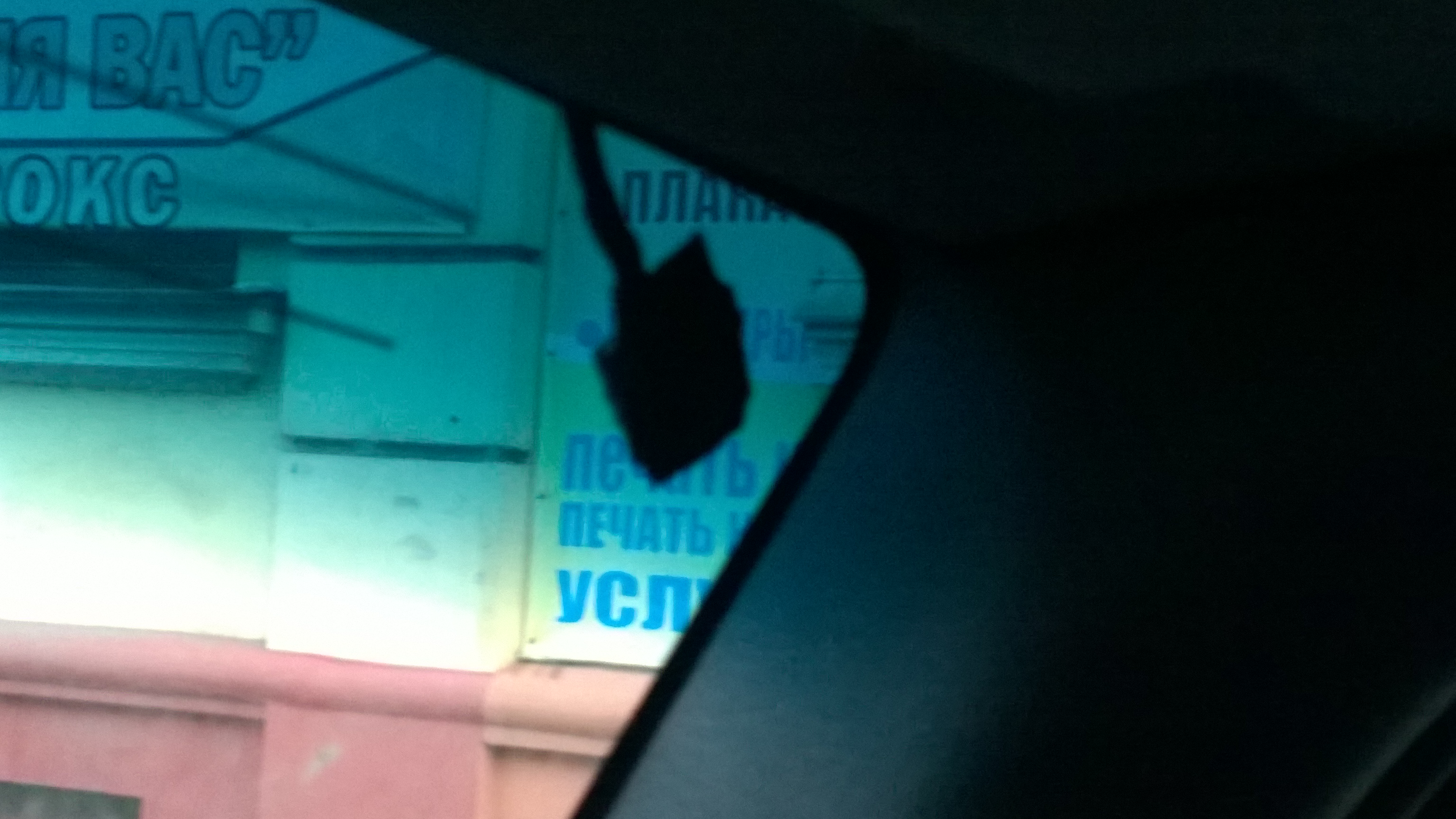

Устал предполагать, из за чего плохой приём спутников и заколхозил c корешем нави-модуль наружу. Определённо сигнал стал лучше, и скорость нахождения возросла в разы. Да, а чё полез то туда... У меня на третьем месяце эксплуатации динамик сдох, вот скоро гарантия кончится, думаю надо успеть динамик поменять, ну и поменял ;-) (динамик от нокиа, хрипит, нужно новый подбирать)

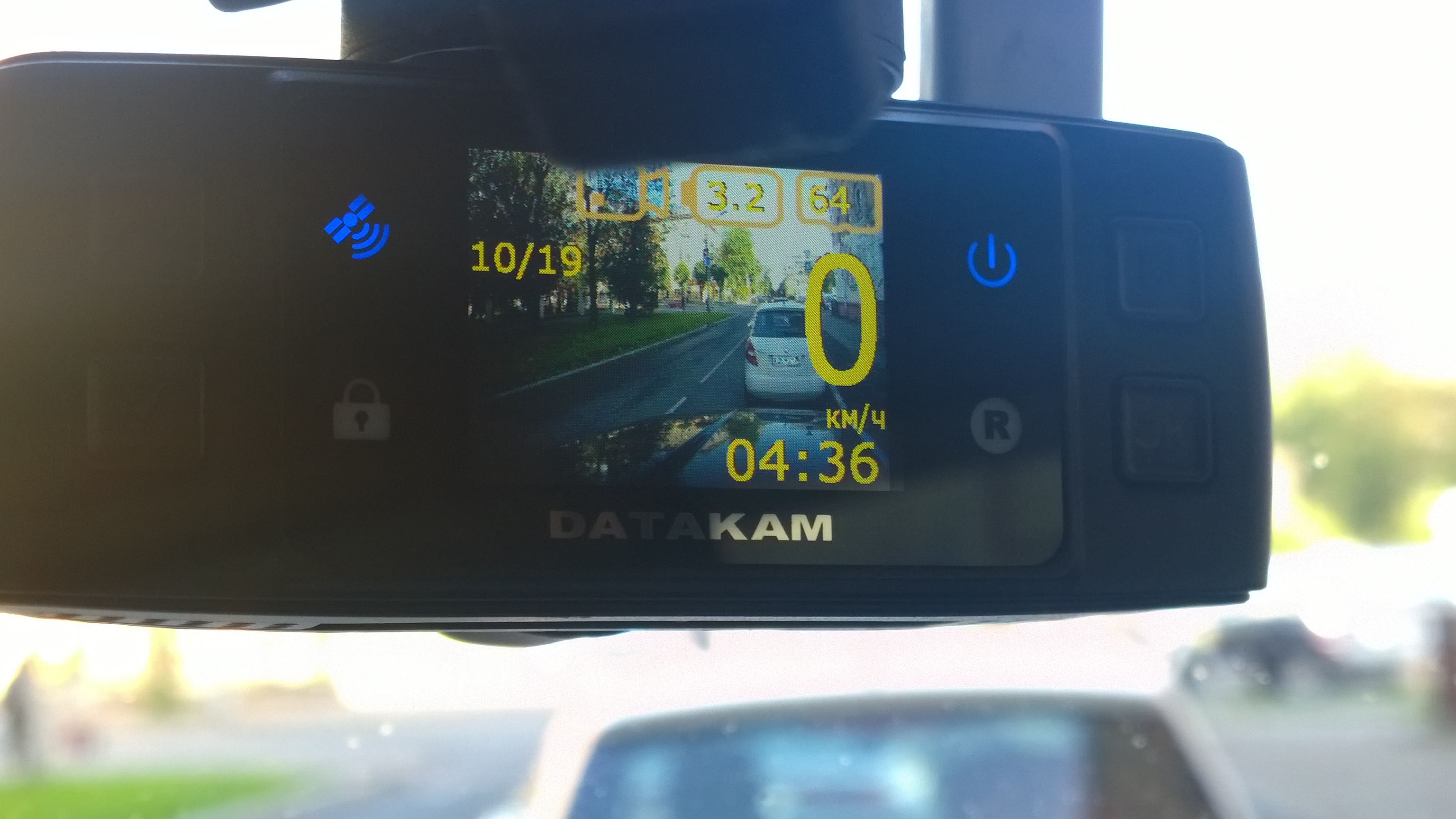

На стекле я его наклеил в верхний правый угол. Вчера поставил рекорд, регистратор принял 22 из 23 спутников 12 GPS 10 ГЛОНАСС.

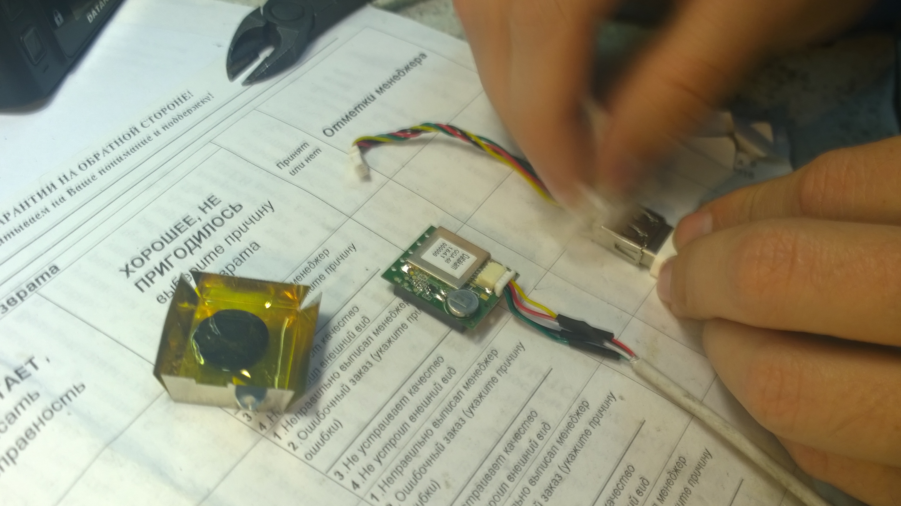

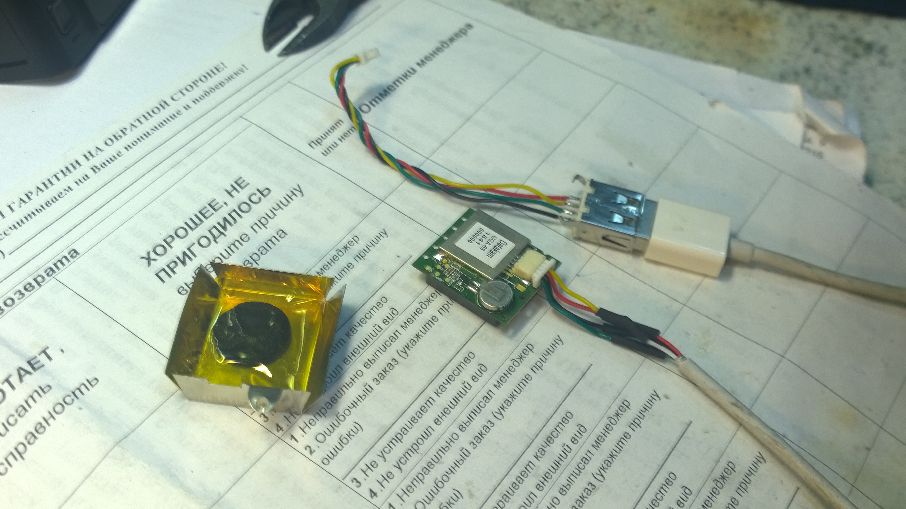

Уважаемы medvid! Датчик GPS откуда взяли и схему подключения если можно. Я чуствую этим мы массово займемся,в связи с накрытием медным тазом проекта Д6.

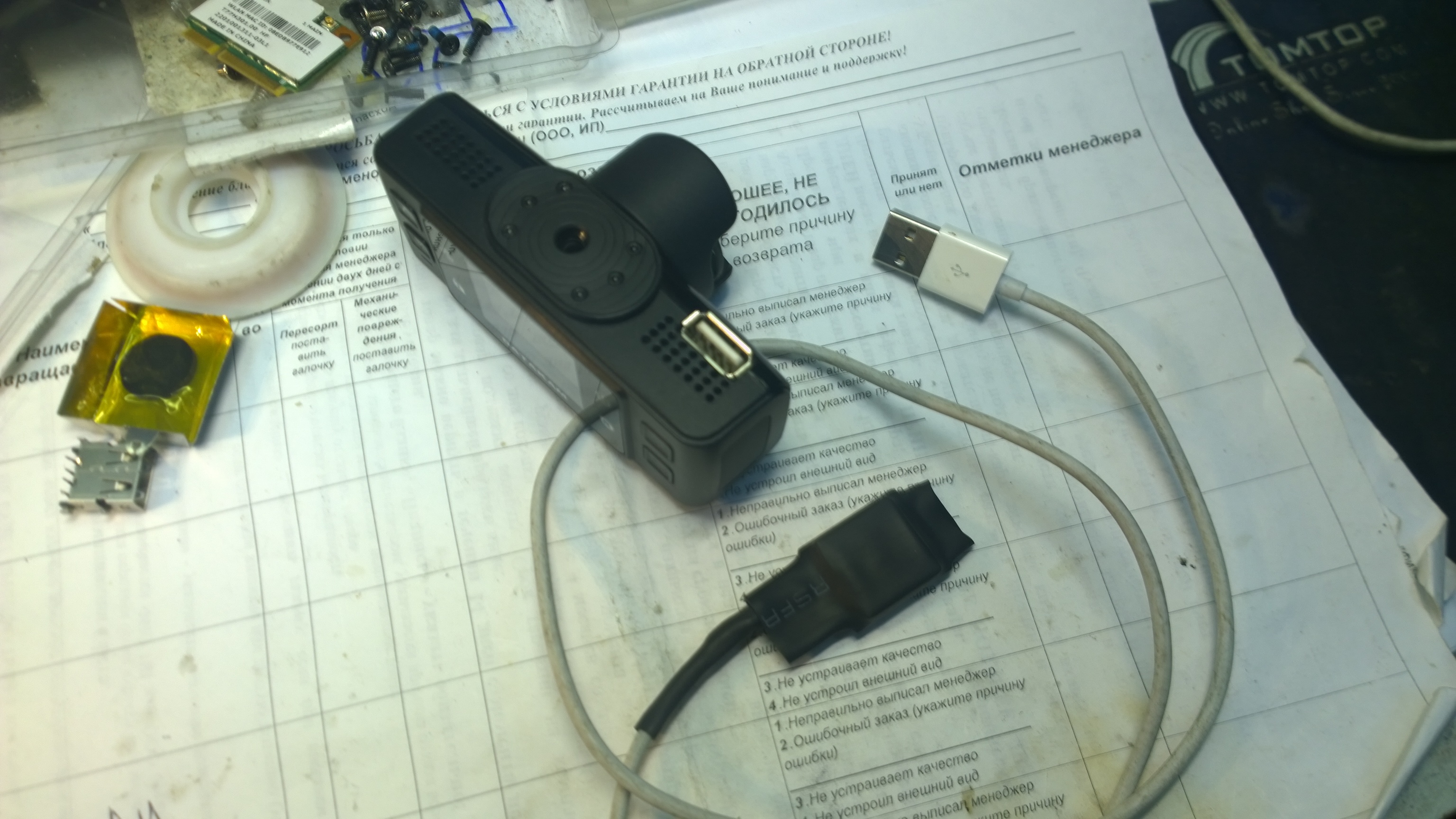

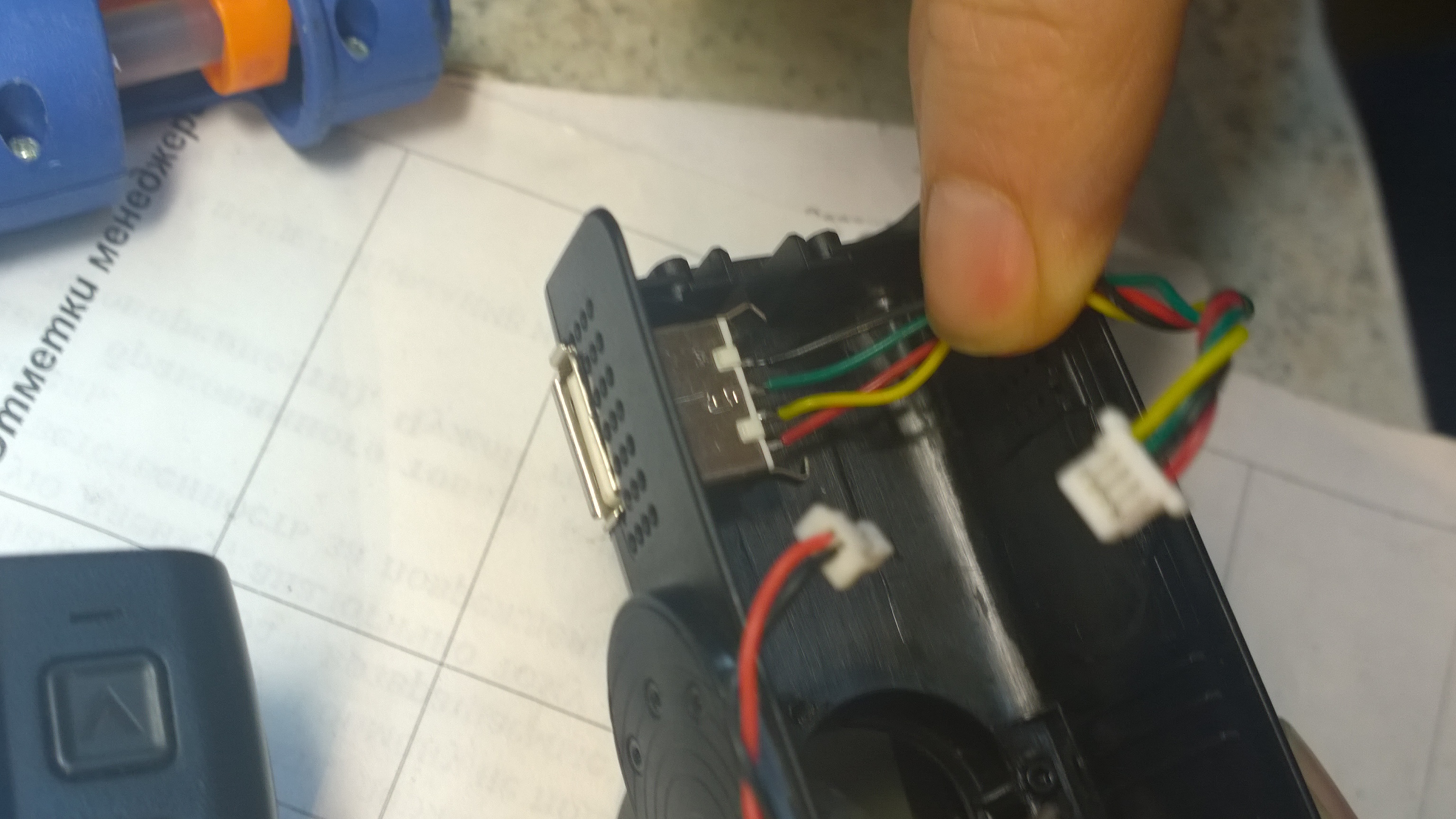

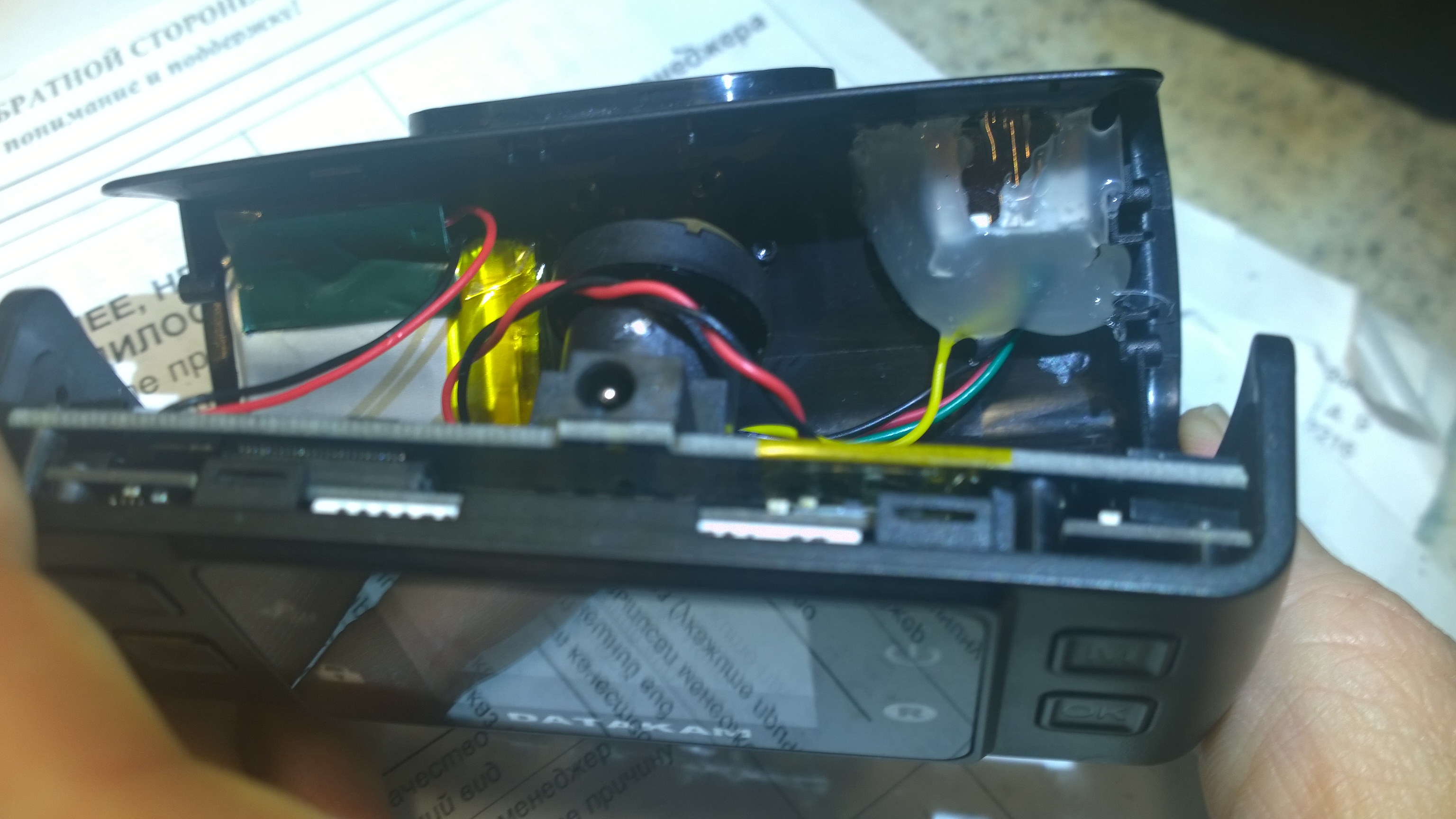

Семён 50, процедура впринципе не сложная, мне это делал человек с правильно растущими руками, ибо мои растут как то по особенному ;-) 1. Модуль GPS/ГЛОНАСС взят штатный, просто через разъём и провод вынесен наружу. 2. Схемы нет, просто режеться провод от платы на модуль и пускается через разъём с проводом. Разъём смонтирован как раз на месте где был установлен этот модуль штатно. Есть ещё ньюанс: если вращение регистратора для вас критично, присмотритесь в сторону мини или микро USB разъёма, чтобы сильно не торчал. В моём случае регистратор и в стоке не вращался (упирался в лобовуху корпусом)
