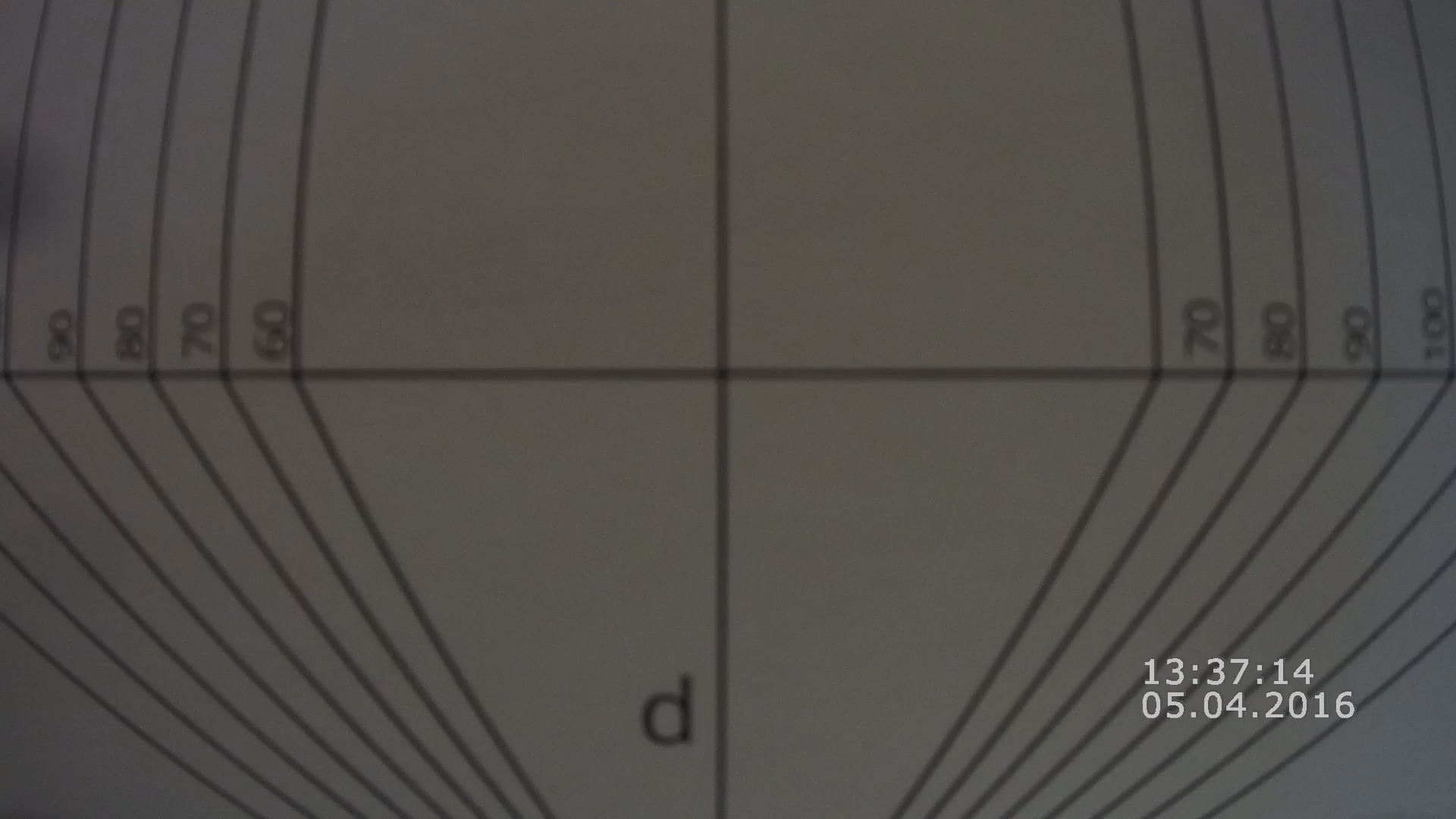

  15. @Kaliningrad лень спускаться на парковку за рулеткой, так что попытался замерить по методу описанному здесь: http://kb-sb.ru/pub/11/64/
    Получилось чуть больше 100 градусов по горизонтали. Я бы с превеликим удовольствием выложил фото с регистратора, но оказывается он и фотографировать разучился после обновления на 0330. Тупо виснет.
    Как замерял - распечатал на A4 в размере 1 к 1 картинку из ссылки. Согнул по линии, положил регистратор "в начало", не блендой, а самим объективом.

  18. Только что вот этим же методом измерял, получилось вот что.. стоп кадр из видео (точность измерения думаю хромает, но 160 то тут ну никак не будет)

  19. Из 100 по горизонтали никогда не выйдет 160 по диагонали. Пифагор ведь не дурак был явно...)
    Честность - это что-то из другой вселенной, когда речь идёт о Д.........
    Вот так гораздо вернее. Спасибо за ЧЕСТНОСТЬ!
  20. У Вас получается 95гр.в горизонте.
    А какое расстояние d на таблице ? просто кажется,что оптика ближе сдвинута.
