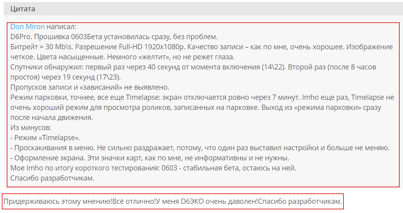

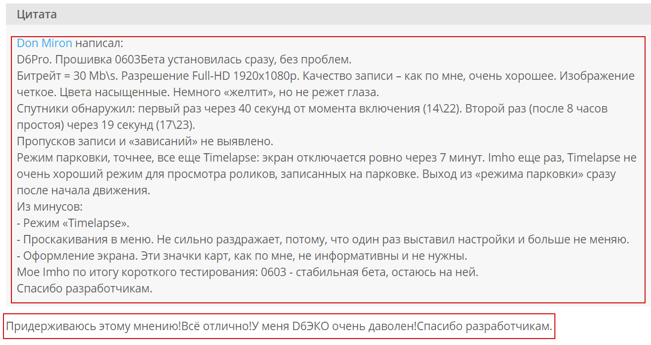

  1. Обзываться небось будете : ))
    Но у меня установилась сразу, спутники нашла быстро. В ЭКО пока не превращалась.
    Ресетил включеный.
    Единственный "пропуск" (который на самом деле не пропуск) возникает , когда ВР долго лежит дома без спутников. Собственные часы у него уходят на несколько секунд, и когда находит спутники,
    на записи возникает "скачок времени" в виде серой полоски.
    Ну WDR зеленит - желтит, это никуда не ушло.
    А, вот еще. Наконец то появился пункт отключения спидкама независимо от GPS/GLONASS

  5. Частично согласен с Вами. Я сказал "спасибо" исключительно от себя. Все что я написал в процитированном Вами посте, я писал исключительно в отношении своего ВР. Читая комментарии с описанием проблем от других пользователей, я понимаю, что мой случай скорее исключение.
    В принципе, у меня к ДК те же претензии, что и у всех: продали недоделанный товар (не предупредив об этом) за нереальную для него сумму, больше года мусолят прошивку и не довели ее до заявленных характеристик, Timelaps вместо режима парковки и т.д. Знаете как говорят в Украине: "Не мала баба клопоту, купила порося". Вот так и у нас. Вместо того, чтобы купить-поставить и забыть, каждый день мониторим форумы, пытаясь понять причины и дальнейшие действия, чтобы этот агрегат хоть как-то работал.
    Повторюсь, на сегодняшний день, работа моего D6Pro, с прошивкой 0603, меня устраивает. Если будут улучшения в прошивке - буду доволен еще больше. Если начнет глючить, буду так же как и большинство, писать негативные отзывы и багрепорты. Но какашками кидаться не буду. Не мое это. Мне больше по душе конструктивное общение. Жаль конечно, что с представителями ДК, не всегда это получается.:(

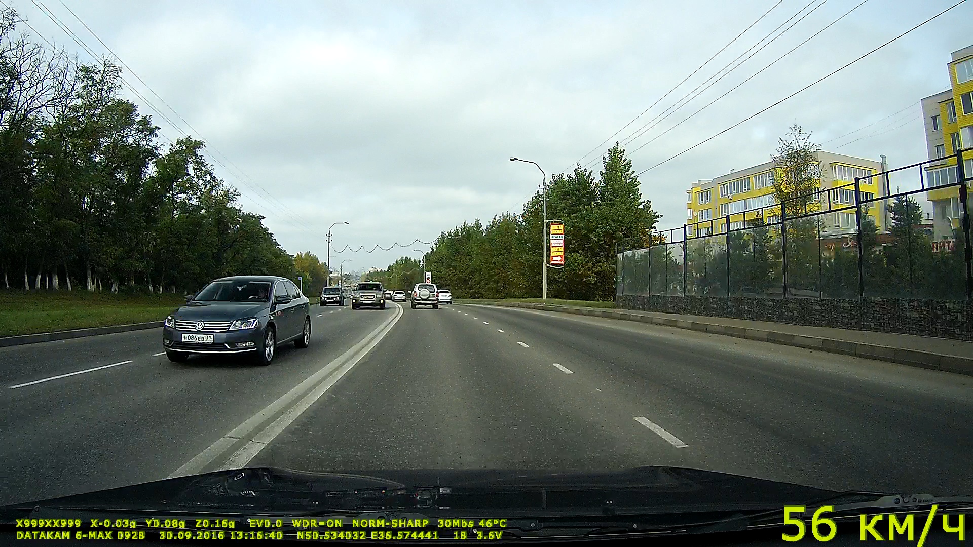

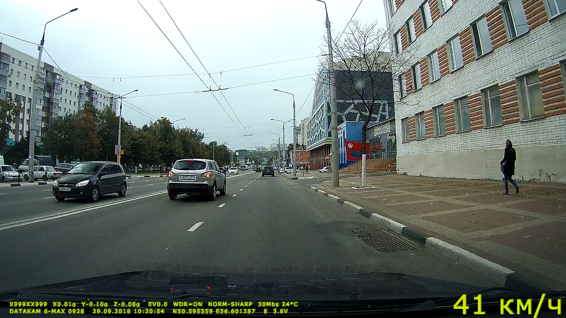

    Посмотрел ваши фото на прошивке 0928, вроде приемлемая картинка, слегка перешарп.
    Не помните, кроме звука там какие проблемы?

  20. Детали не помню. Но косяк во всех старых прошивках один : старая база спидкама,спидкам по сути безполезен. А самому похоже нам его ставить уже не получится никогда...Владельцы Эко тут в выигрыше...ну типа того...
