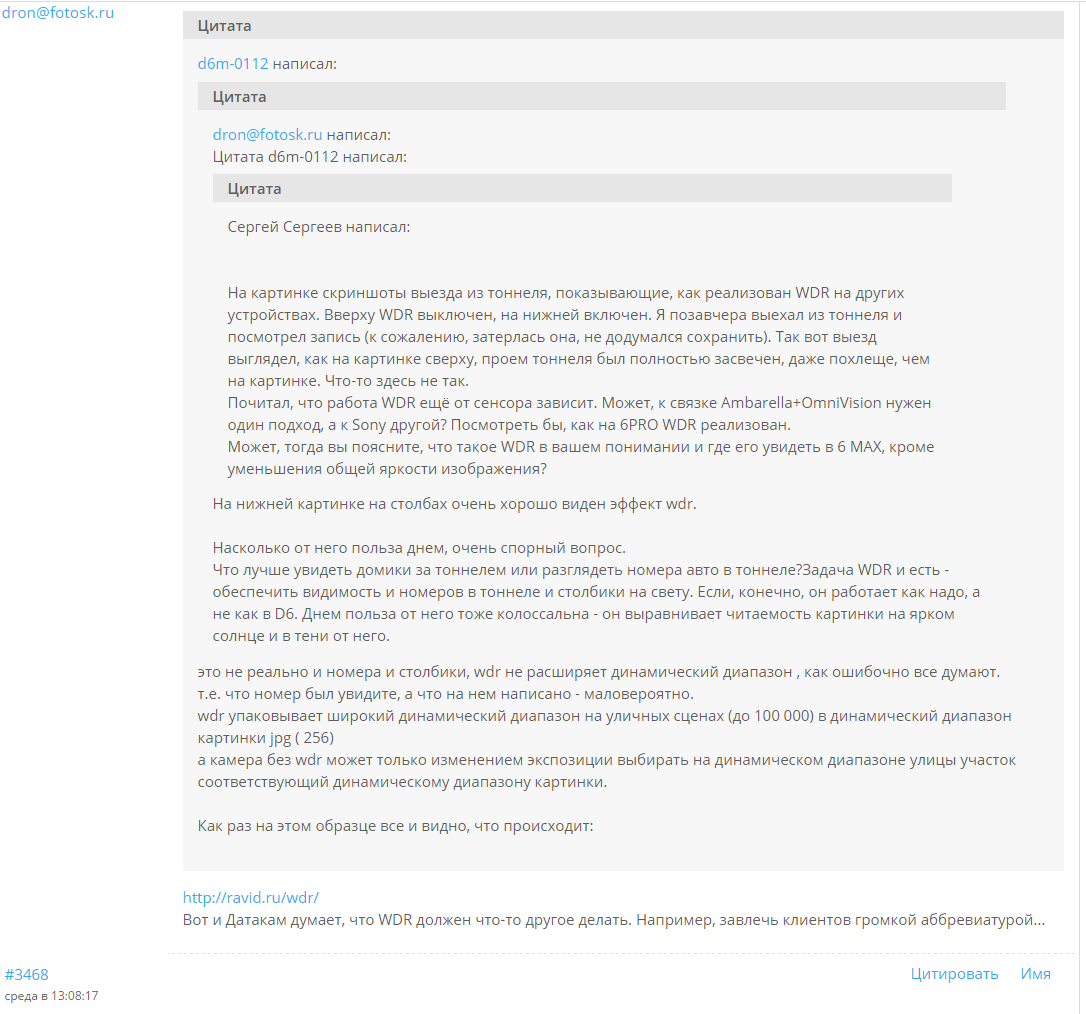

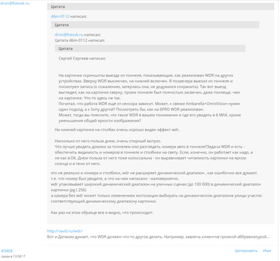

  6. Продублирую сюда пост про WDR. Прошу прощения за оверцитирование, но без этого сложно проследить общую суть.
    Видимо, Датакамовцы тоже плохо учились в школе и своеобразно понимают значение "громких" аббревиатур, заявленных в своем детище. Потому и кричат, что у НИХ все работает :)
    Цитата
    d6m-0112 написал:
    Цитата
    [email protected] написал:
    Цитата d6m-0112 написал:
    Цитата
    Сергей Сергеев написал:
    На картинке скриншоты выезда из тоннеля, показывающие, как реализован WDR на других устройствах. Вверху WDR выключен, на нижней включен. Я позавчера выехал из тоннеля и посмотрел запись (к сожалению, затерлась она, не додумался сохранить). Так вот выезд выглядел, как на картинке сверху, проем тоннеля был полностью засвечен, даже похлеще, чем на картинке. Что-то здесь не так.
    Почитал, что работа WDR ещё от сенсора зависит. Может, к связке Ambarella+OmniVision нужен один подход, а к Sony другой? Посмотреть бы, как на 6PRO WDR реализован.
    Может, тогда вы поясните, что такое WDR в вашем понимании и где его увидеть в 6 MAX, кроме уменьшения общей яркости изображения?
    На нижней картинке на столбах очень хорошо виден эффект wdr.
    - Насколько от него польза днем, очень спорный вопрос.
    Что лучше увидеть домики за тоннелем или разглядеть номера авто в тоннеле?
    - Задача WDR и есть - обеспечить видимость и номеров в тоннеле и столбики на свету. Если, конечно, он работает как надо, а не как в D6. Днем польза от него тоже колоссальна - он выравнивает читаемость картинки на ярком солнце и в тени от него.
    - это не реально и номера и столбики, wdr не расширяет динамический диапазон , как ошибочно все думают.
    т.е. что номер был увидите, а что на нем написано - маловероятно.
    wdr упаковывает широкий динамический диапазон на уличных сценах (до 100 000) в динамический диапазон картинки jpg ( 256)
    а камера без wdr может только изменением экспозиции выбирать на динамическом диапазоне улицы участок соответствующий динамическому диапазону картинки.
    Как раз на этом образце все и видно, что происходит:
    - http://ravid.ru/wdr/
    Вот и Датакам думает, что WDR должен что-то другое делать. Например, завлечь клиентов громкой аббревиатурой...
