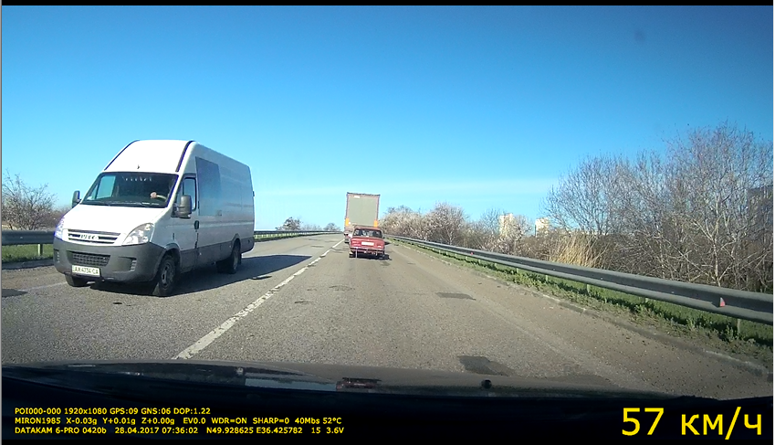

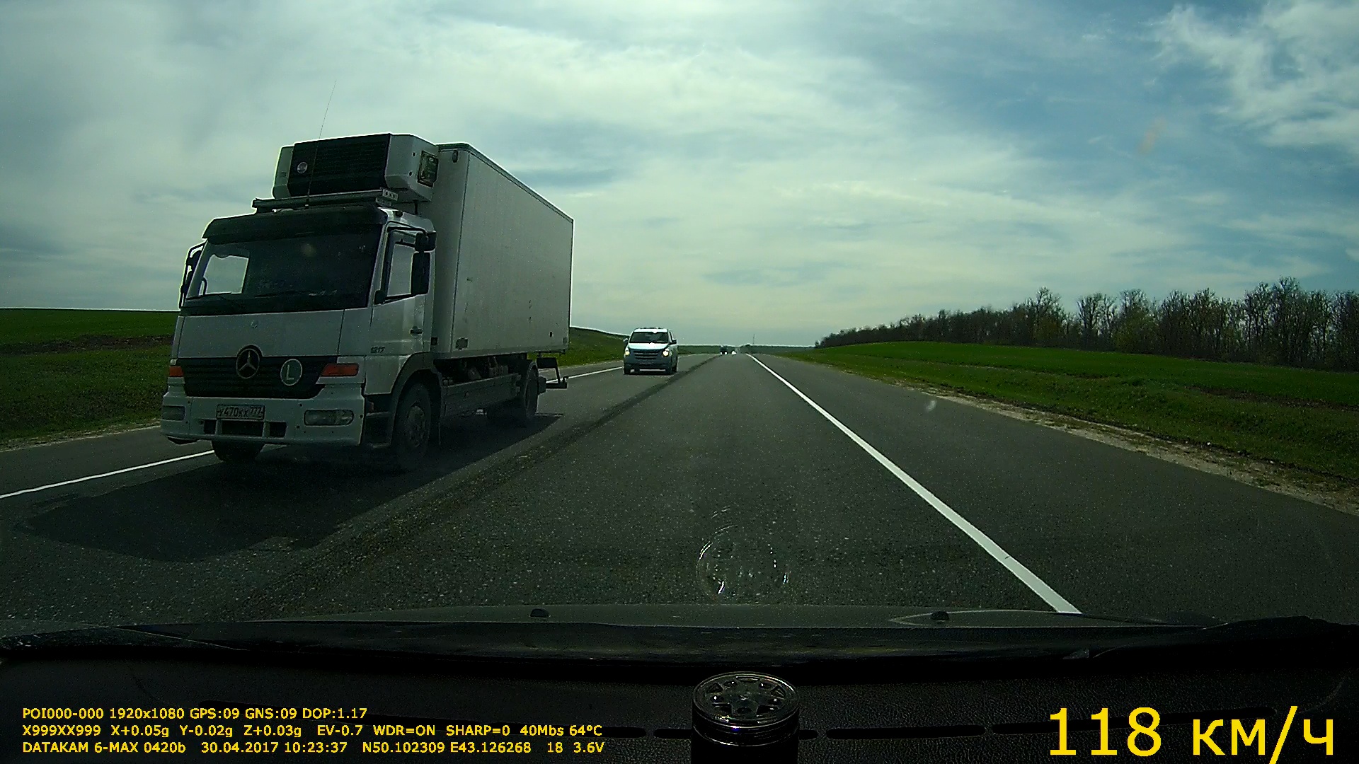

  7. Ночной съемки пока нет. Будет, обязательно поделюсь. Видео (днем) https://yadi.sk/i/d-IV6lGn3HTe2C
    В плеере качество лучше. Пара скриншотов с него:
      725,6 КБ
      972
      797,7 КБ
      956
  8. Mironovich Это что шутка ? Или сознательно ухучшил ролик по качеству ?

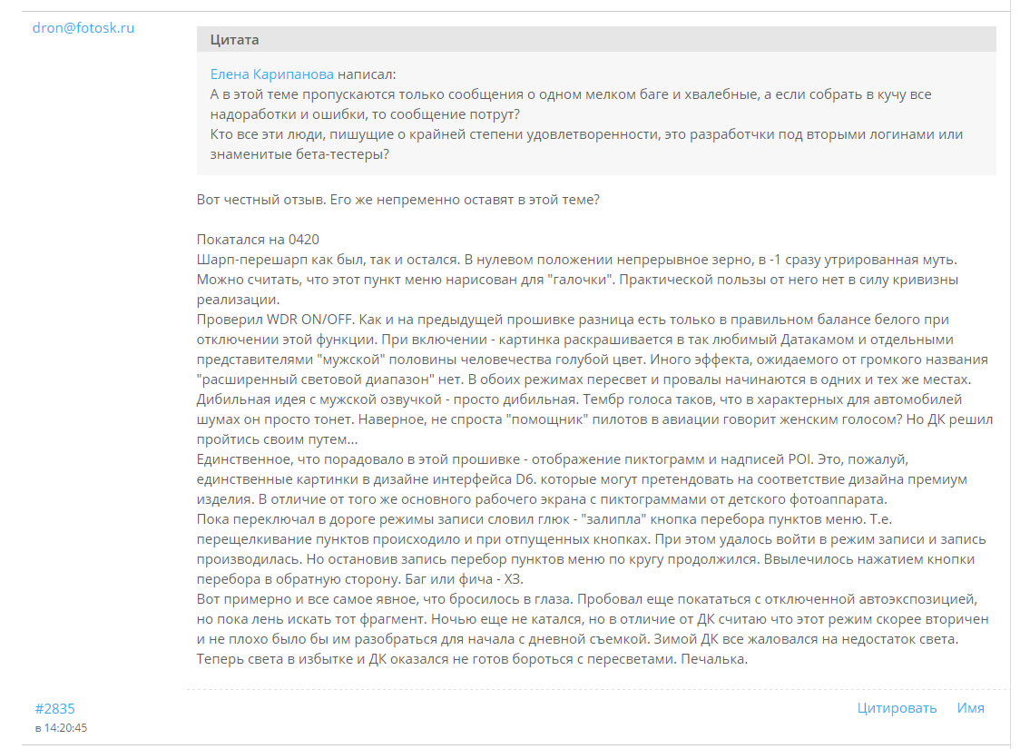

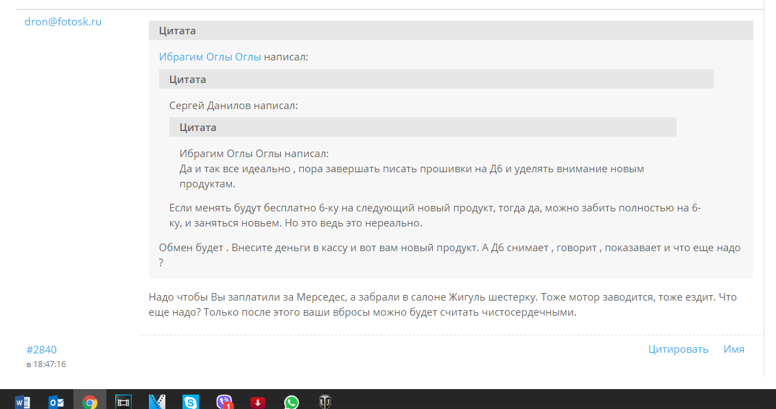

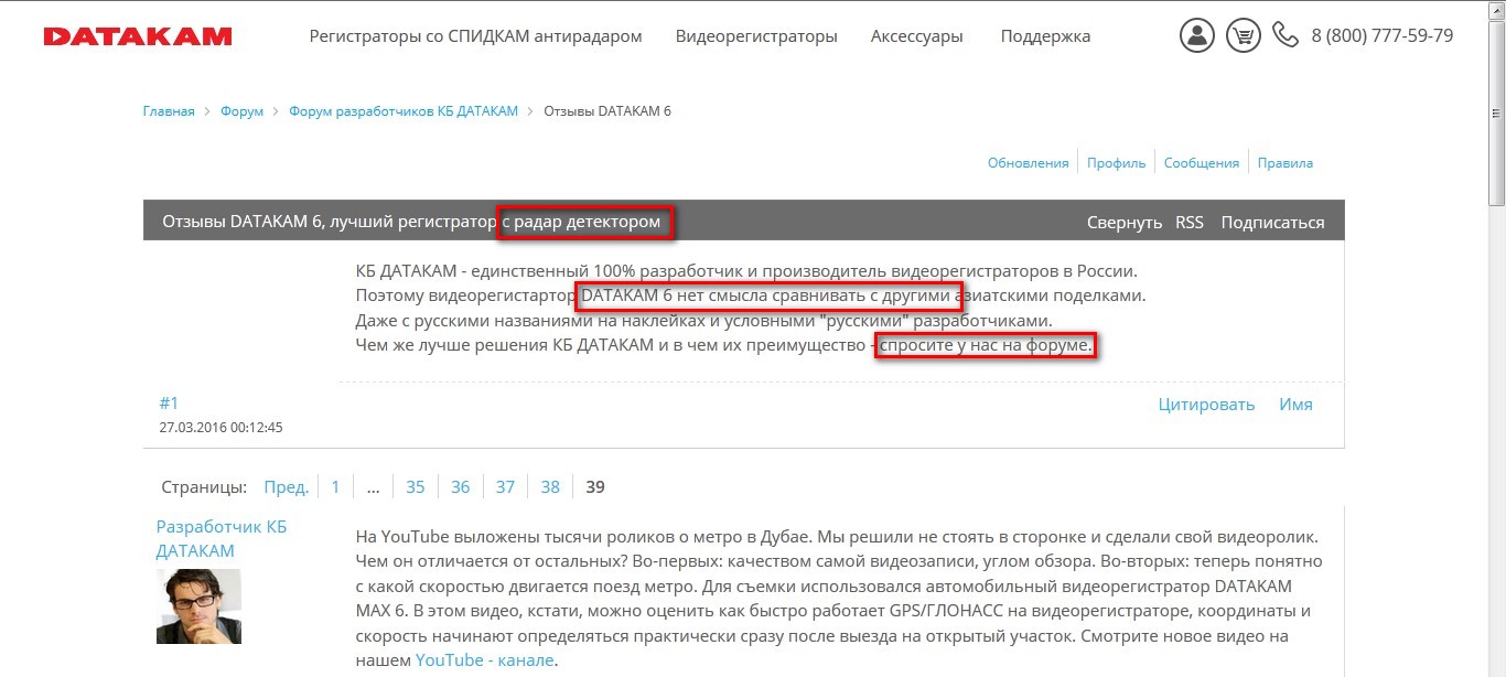

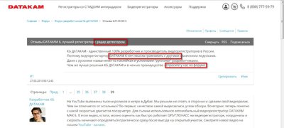

  9. Впечатления выскажут за вас, как обычно. Остальное потрёт "цензор"...
    Вам же уже сказали, что у вас всё ЛУЧШЕЕ+РАДАР-ДЕТЕКТОР...
    Вам сказали, что СРАВНИВАТЬ НЕТ СМЫСЛА...
    Вам пояснили, что спрашивать о качестве продукта нужно только У НИХ на форуме...
    Однополярное мышление, оно такое однобокое...)
  10. У версии ПРО и раньше дневная съёмка на высоком уровне была...ну по крайней мере то что я смотрел здесь и на ютубе.
  11. Не ну это точно не PROшное качество видео как было раньше.:eek: Может Вы в меню резкость заглядывали? Звук как я понял по автомату, с защитой от ветра? Экспокорекция в ноль...по дефолту. А по дефолту она и у Соньки заваливает кадр ярким светом, что не есть гуд. Приходится намерено понижать до -0,3..а то и -0,7. И склонность что у Про что у Сони к зелёному оттенку,...видимо они в КБ так любят цветовую тематику фильма Матрица? :D
    В таком разе ясным днём у "Соньковской" матрицы на порядок резкотни больше и картинка более правдивее по цвету,..на мой сугубо личный взгляд.:rolleyes: Сумерки и ночь пока что не совсем понял, но скажу так... точно не хуже чем было ранее. Можно теперь с настройками поиграться более детальнее для ночной съёмки.

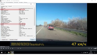

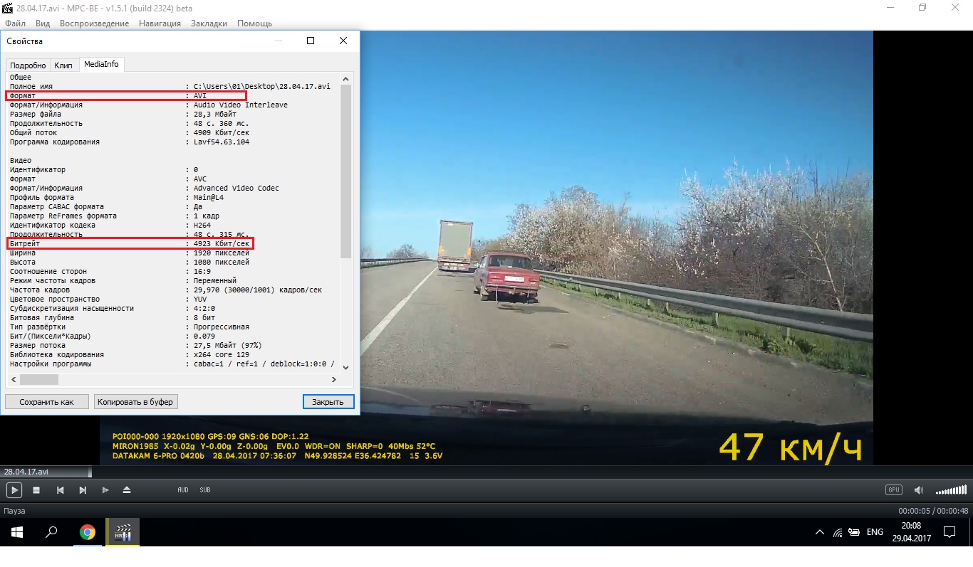

  12. Сейчас посмотрел с компа...не айс...
  13. Жесть какая то::eek:
  14. Вот уважаемый gse, не поленился посмотреть свойства файла...а там на лицо полная каша. Такого битрейта по определению быть не должно. :eek: И расширение МР4 как правило по умолчанию. Тут может и качество пострадало в результате перегонки...:D

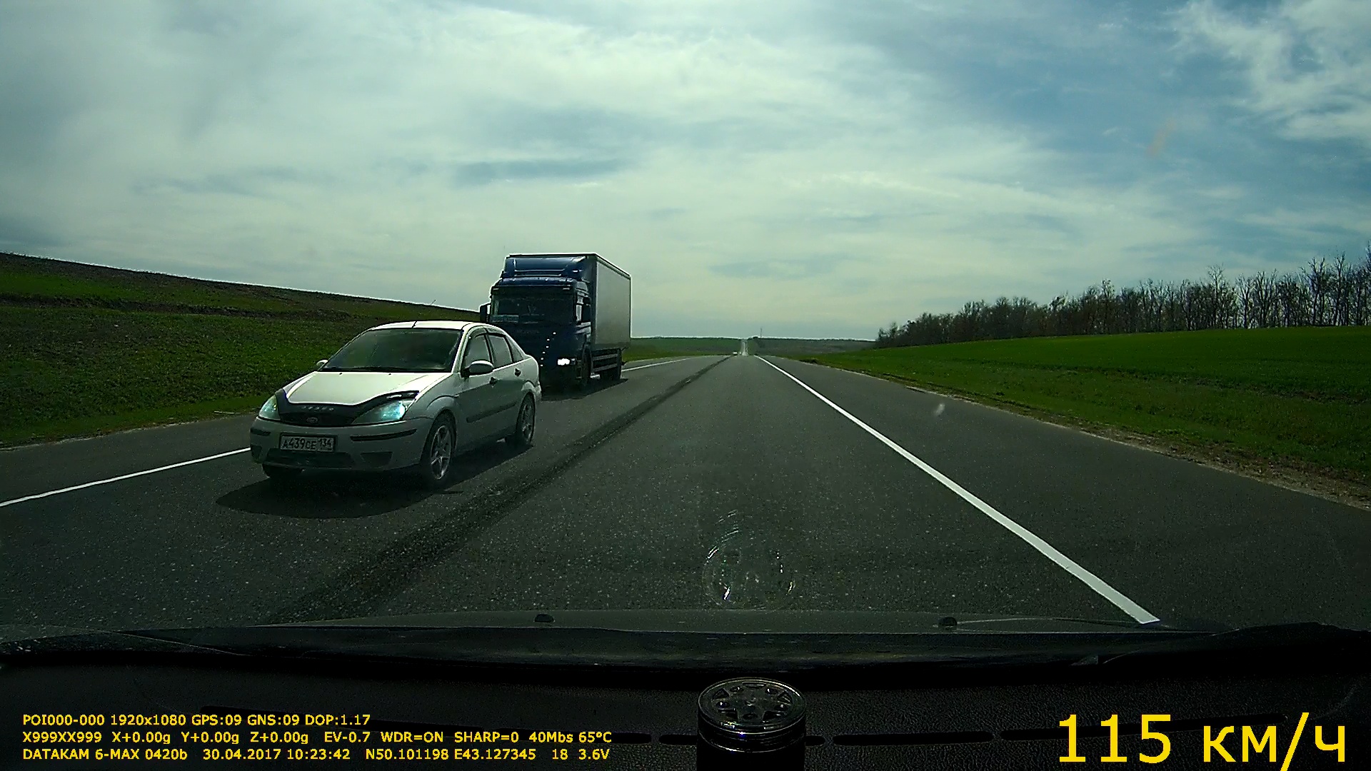

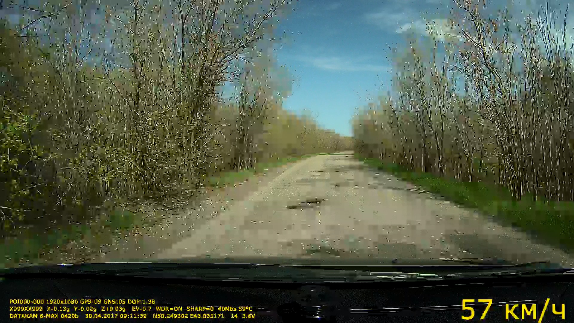

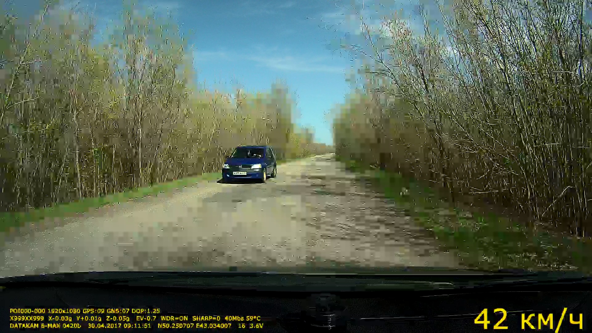

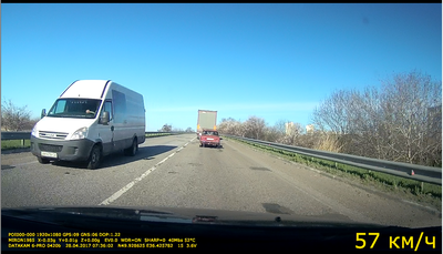

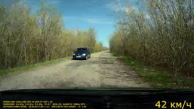

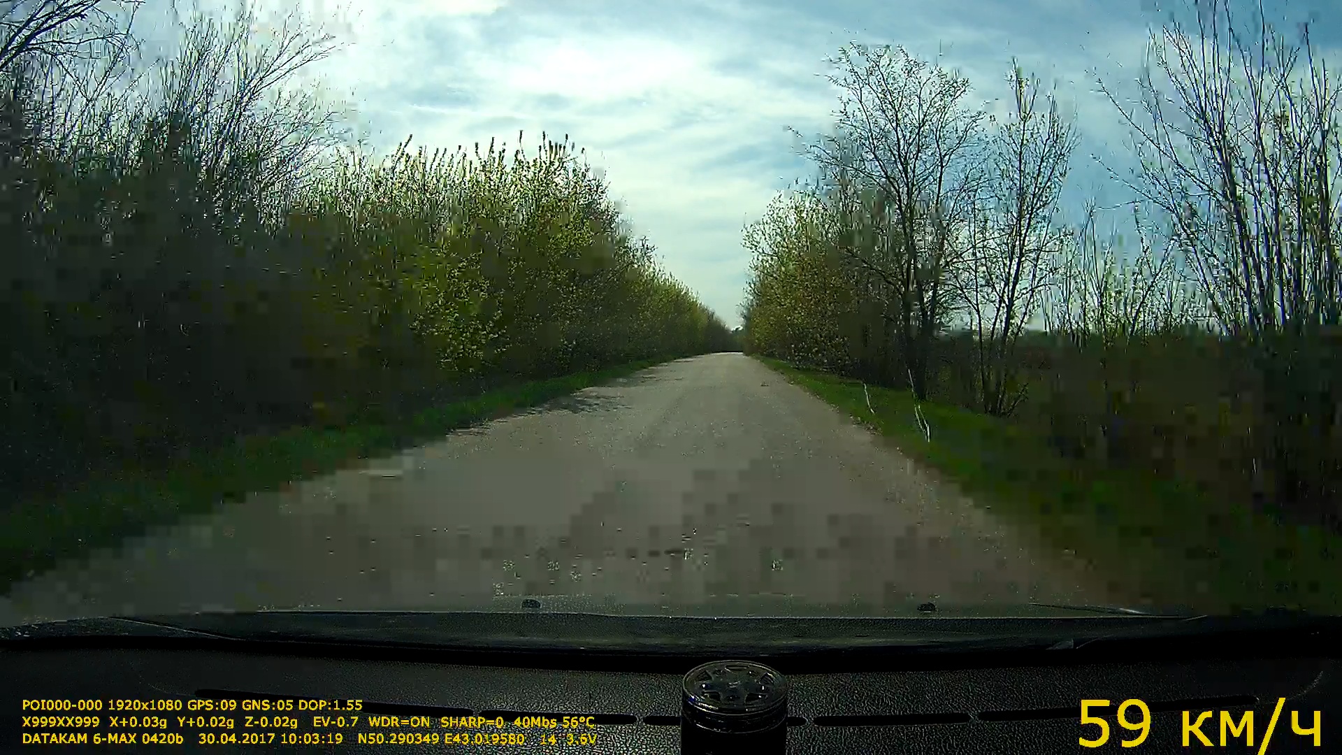

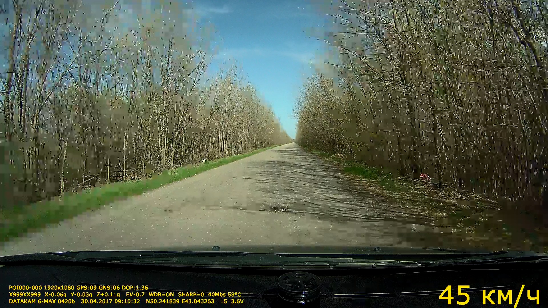

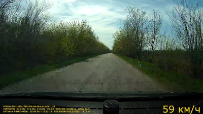

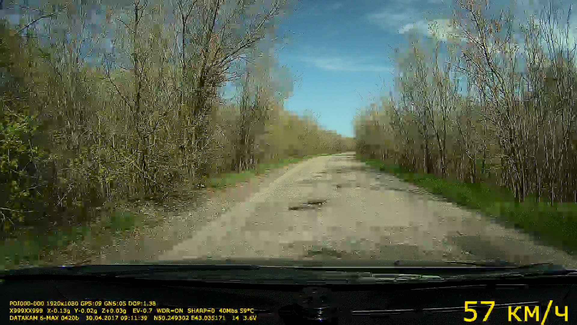

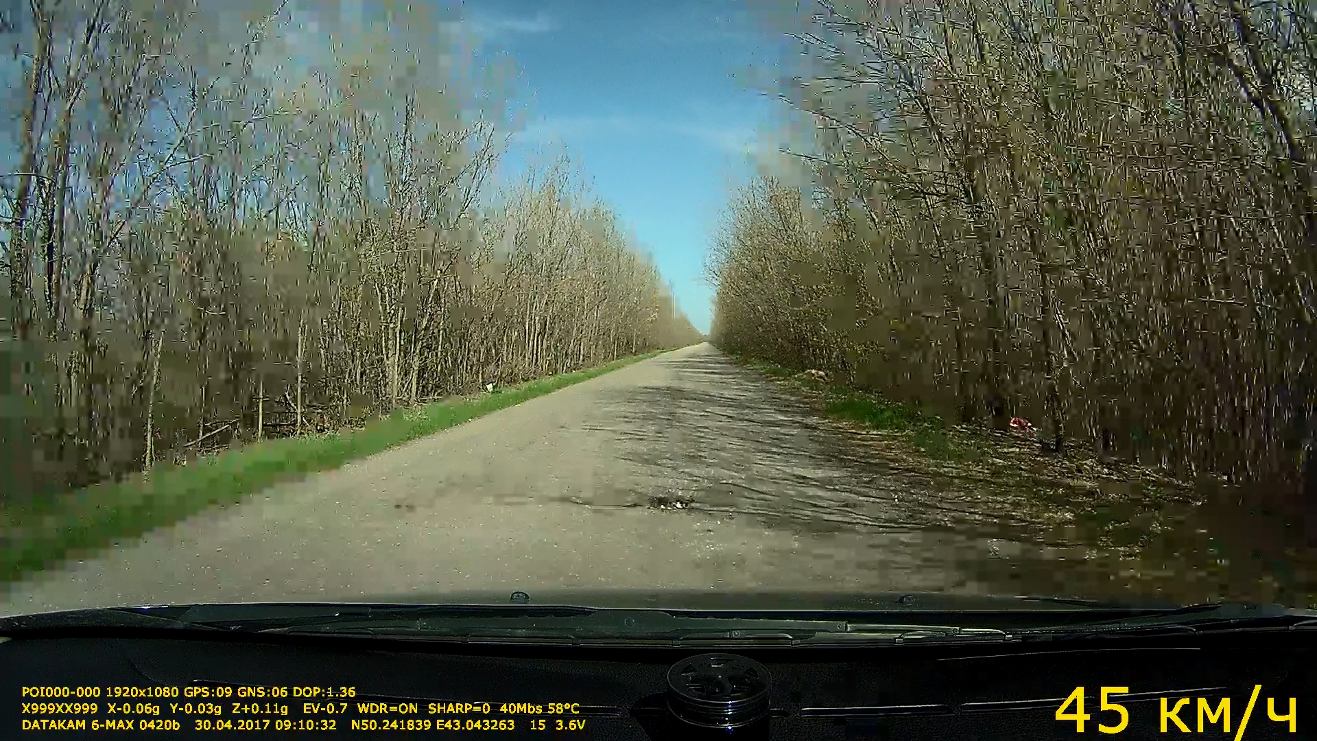

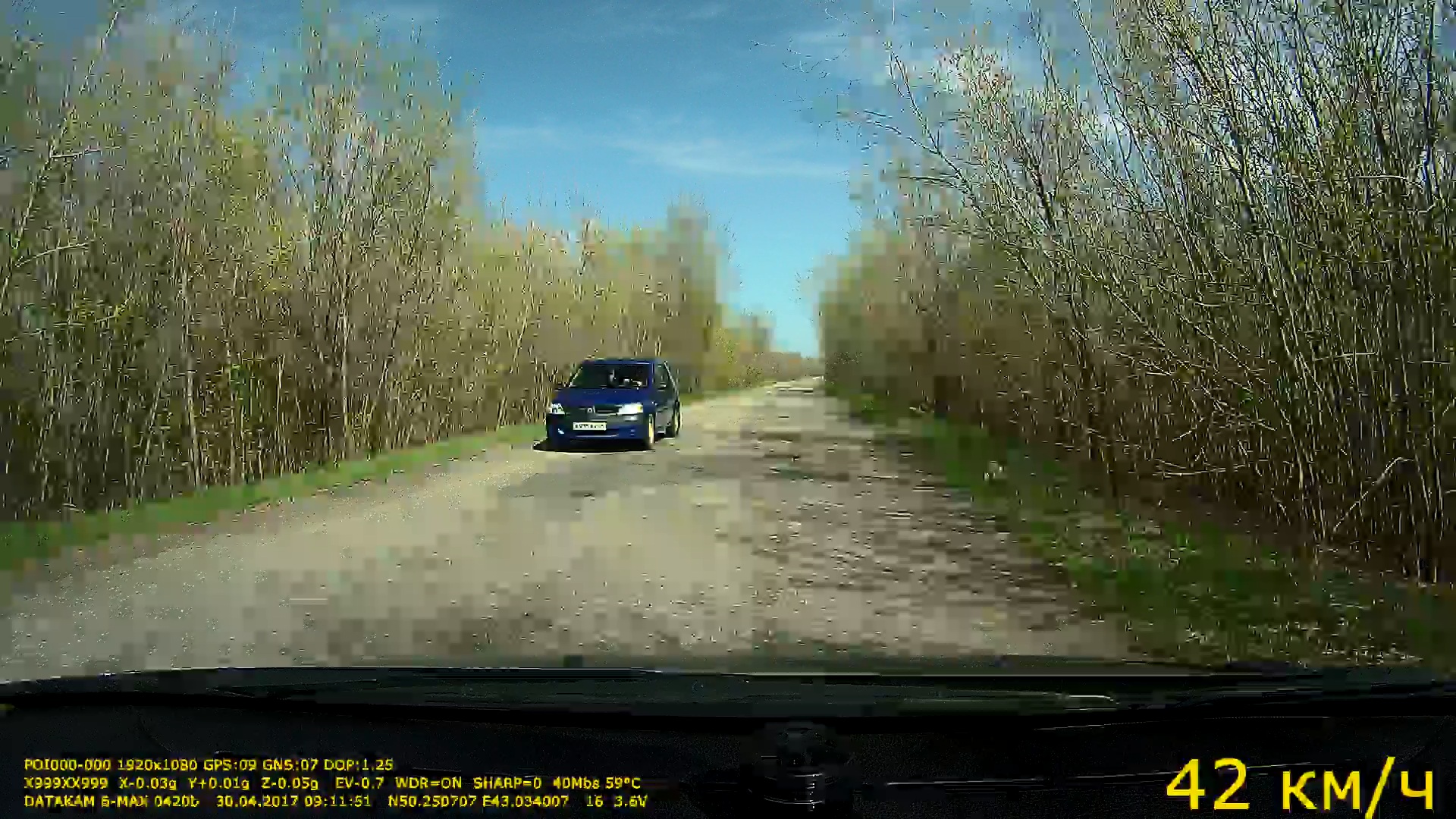

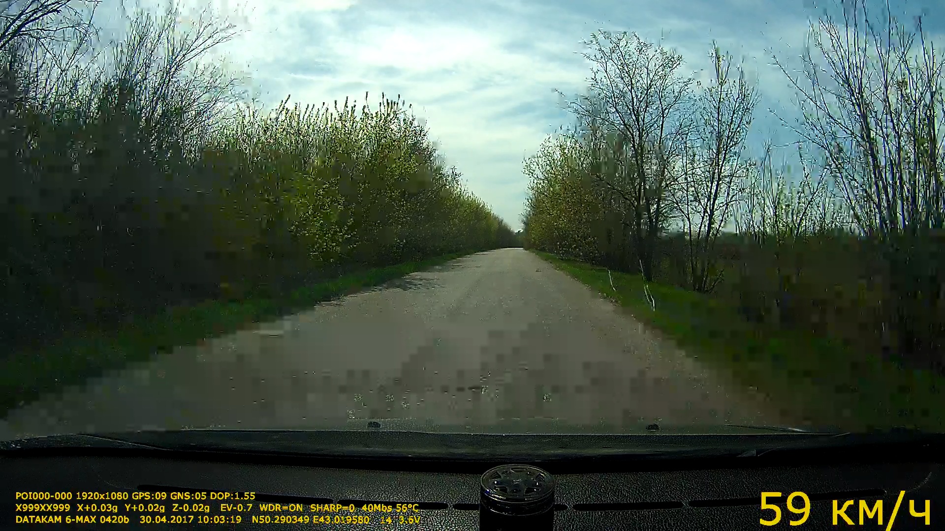

  17. Так точно,...подтверждаю...ОСТАЛИСЬ! Я сегодня прокатился по "аллее деревьев",...и после просмотра на компе вновь обнаружился старый глюк с пикселями и морганием изображения с кубиками!
    Спецы Датакама это трактуют как непреодолимая фича или какой то там трабл, запара...не знаю как это называть правильно но по мне это полное непонимание того что они пытаются делать. Процессор якобы они разгрузили на 40%,..но тогда что же заставляет "пикселить" именно в таких специфических условиях когда много растительности в кадре?

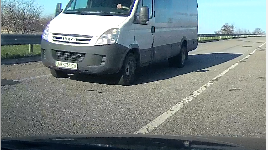

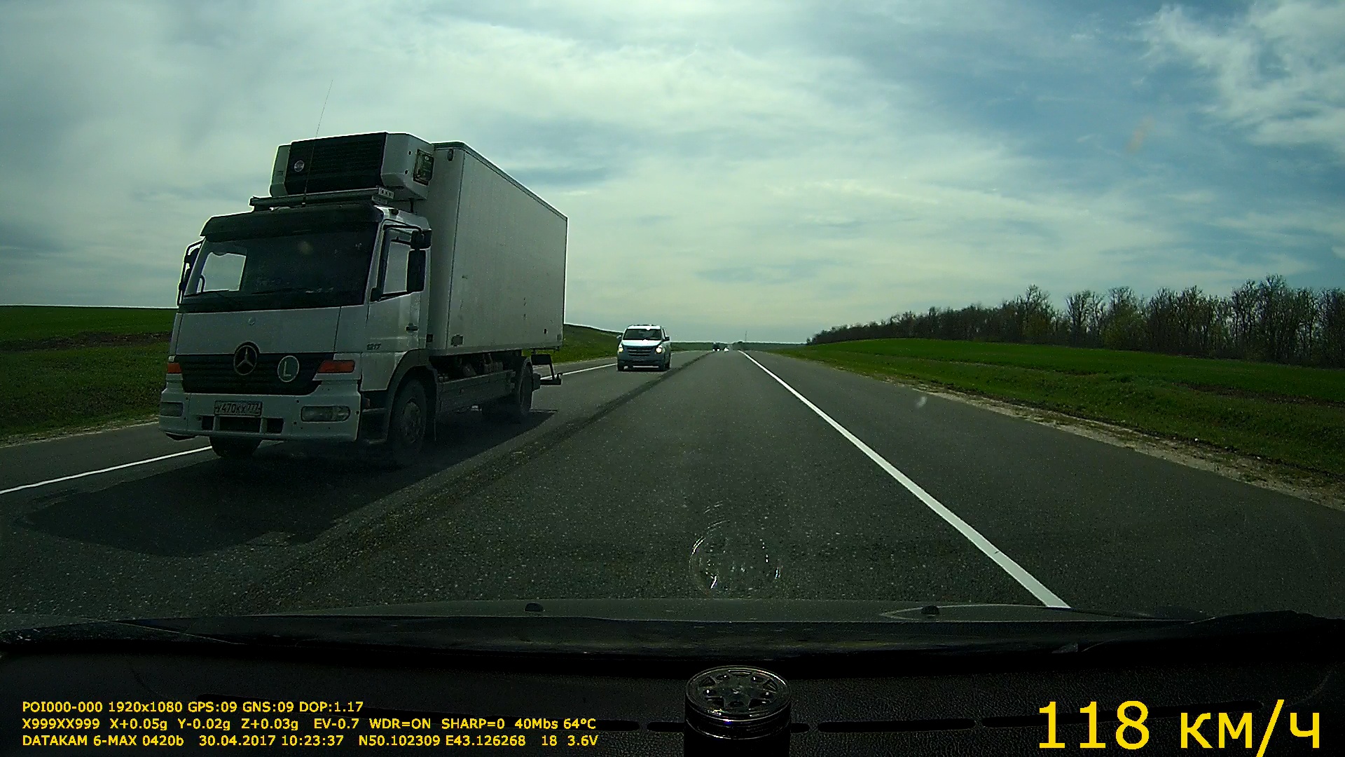

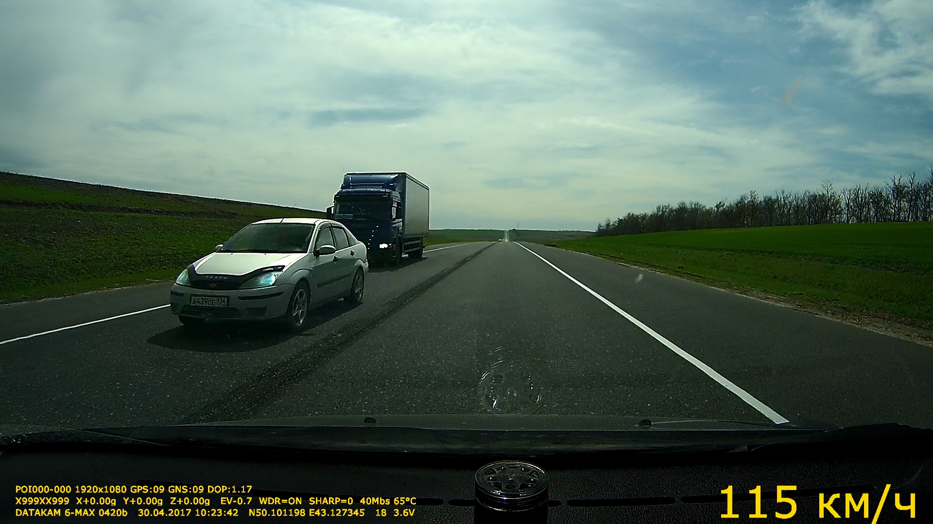

    И ещё немного странным показалось то что появилась нехилая аберция, параллакс при стоп кадрах с движущимися автомобилями у края кадра. Машины кажутся РАСТЯНУТЫМИ..:eek:
    В ранних прошивках такого эффекта я не замечал или он не был таким откровенным.

  18. Да уж, картинка как будто снимали дешёвым китайцем а не регистратором уровня премиум, и от чего же такая пикселизация? Из за матрицы, или процессора Ambarella A7LA85?[​IMG]
  19. Из-за упорного нежелания сделать нормальный уровень фильтра резкости (шарпа). Его задрали до неприличности, пытаясь продемонстрировать четкость картинки ДК. В итоге постоянный цифровой шум идет даже на статической картинке, не говоря уж о движении. А при попадании в кадр такой "шевеленки" как листва или водная поверхность, которая перемножается на цифровой шум фильтра "шарп", процессора и битрейта банально не хватает для обработки такого потока информации. Эта элементарщина понятна всем, кто хоть поверхностно прочитал как работает кодек MP4. Датакамовцам, прочитать это оказалось не по силам. В итоге вводят дикий битрейт, преподнося его как прогресс, а сами расходуют его на преодолений собственных косяков, вместо того чтобы за его счет улучшать картинку. И еще пытаются сравнивать себя с ГоуПро. У тех даже на самых первых камерах такого беспредела не допускалось.
