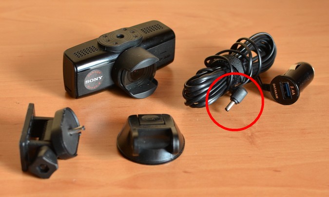

  10. А проложенный кабель зарядки нужно будет постоянно выдёргивать из машины???
    Да и разъём его не слишком стандартный для большинства регистраторов.
    Так что тратить 1000 целковых придётся по-любому...)
    Ценовую раскладку вам дали ранее...)
