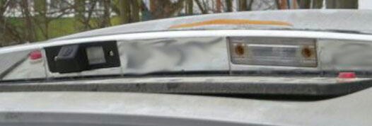

  5. Если про регистратор в качестве парковочной камеры - то:
    1. Изображение надо "отзеркалить" и парковочные линии тоже удобная штука.
    2. На современных регистраторах как правило отсутствует аналоговый видеовыход. На G5 уже его не было, не думаю, что он появится на D6.
    3. Регистратор и парковочную камеру надо направлять по-разному: регистратор назад, а парковочную камеру назад и вниз под самый бампер, причём лучше, чтобы был виден сам бампер. При этом даже если направить регистратор достаточно низко даже на многих универсалах будет мёртвая зона под бампером, про седаны и хэтчи с сильным наклоном стекла просто молчу.
    4. На мой взгляд лучше установить парковочную камеру вместо плафона подсветки номера
    при этом функция подсветки сохраняется. И тому же их великое множество.
    Могу продолжить.
