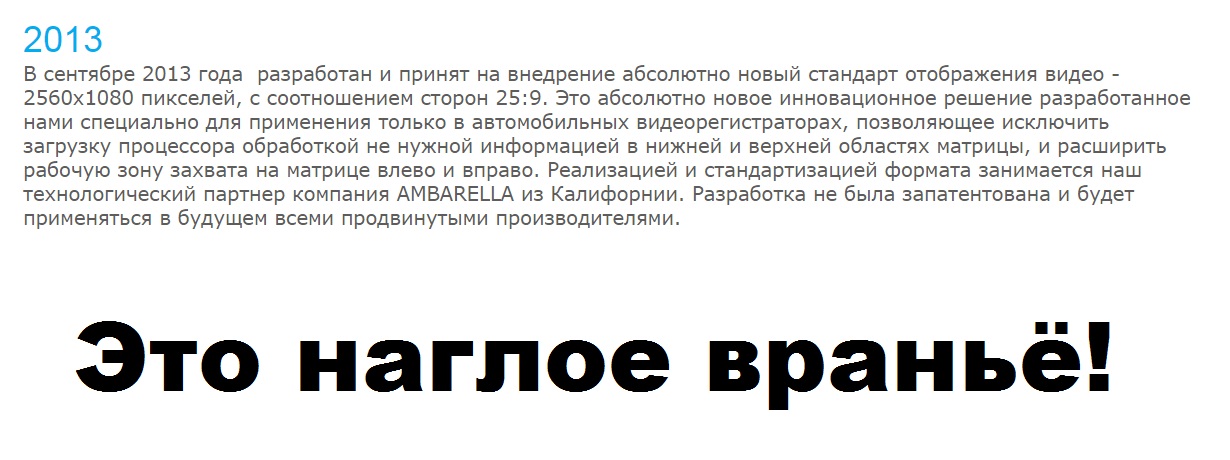

  3. Ну и уж раз пошла такая пьянка...как говориться режь последний огурец.:D
    Поговорим о честности и достоверности представленной нам информации.
    Вот выдержка с сайта датакама.

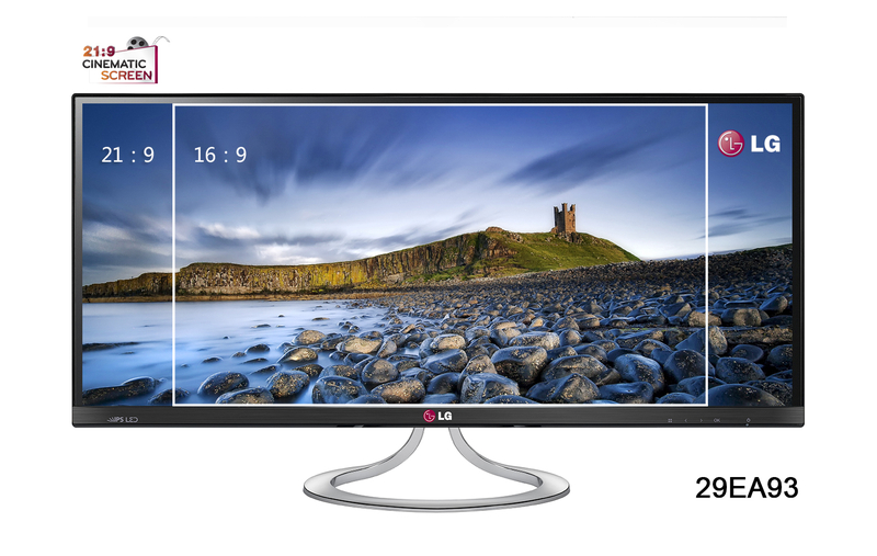

    Почему спросите враньё? Да потому что датакам ещё под стол пешком ходить учился,... когда LG представила миру новый формат.... 21:9.
    Только вот кому же верить дело в том что по факту формат Ultrawide 2560 x 1080_21:9 от LG был анонсирован... в БЕРЛИНЕ 28 августа 2012 г., и о чудо он равен формату от датакама Wide-HD 2560x1080 пикселей, с соотношением сторон 25:9 (В сентябре 2013 года разработан и принят на внедрение. Реализацией и стандартизацией формата занимается наш технологический партнер компания AMBARELLA из Калифорнии. Разработка не была запатентована и будет применяться в будущем всеми продвинутыми производителями.).
    И с таким форматом китайцы уже давно нафигачили регистраторов каких душе угодно,...:D а вот почему то супер-мега кронштейн со сквозным питанием они запатентовали сразу. Как же так? Не уж то дар всему миру от КБ? :eek:
    The Philips 'Cinema 21:9 TV, появился ещё в 2009.
    25:9 формата нигде не обнаружено на доступных ресурсах глобальной сети.
    Для справки. Форматы разрешения экранов мониторов.

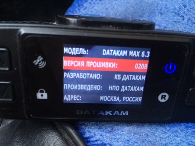

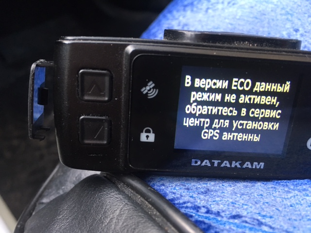

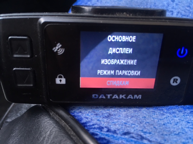

  6. Глюканул регик и у меня на прошивке 0208. Ещё вчера было всё хорошо,сегодня с утра не поймал спутники...перезапуск,резет не помогли...и регик работает так: если типа спутники поймал-то запись не идёт,если запись идёт-то спутников нет,меню спидкама стало неактивным.

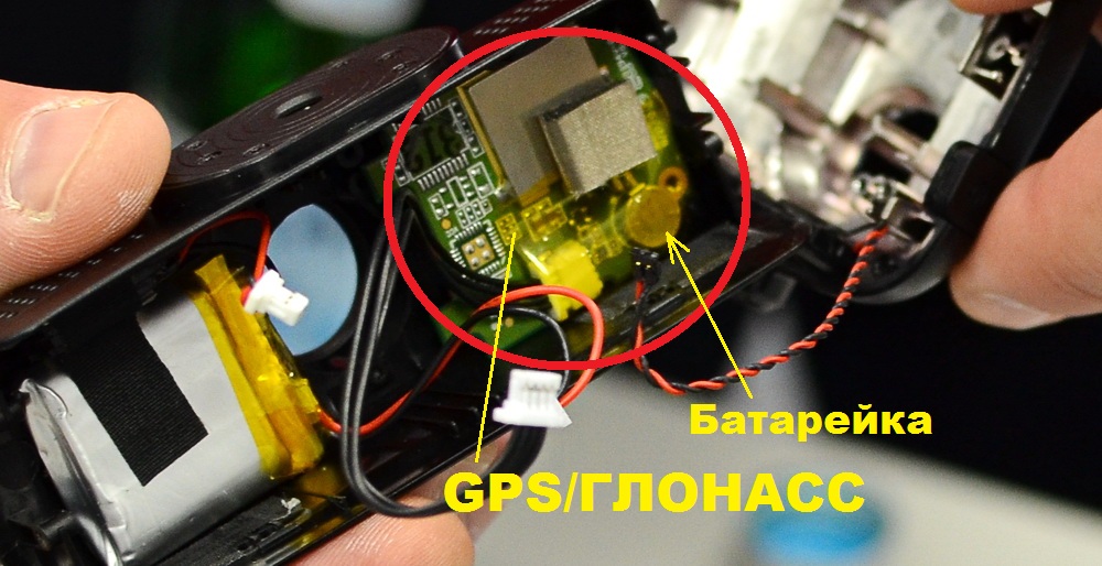

  8. Уважаемый, Rezus! Пришло и Ваше время коллега. Пора посетить хорошего друга и бомбануть сие чудо техники, на пополам. Поправить батарейку в модуле GPS,...и дать ему новую жизнь. Я так думаю...вариантов больше нет. Увы. Либо отправить его рукожопам в Москву на Дмитровское шоссе...что так же не вариант.
  9. Во внутрь не лазал,не знаю как он устроен и есть ли там батарейка,но думаю это всё таки прошивка...Установил 0210,посмотрим...Но если всё таки батарейка,отсылать в Датакам ,платить за пересылку...хотя гарантия ещё действует...ладно посмотрим...
  10. Есть батарейка,...я видел своими глазами при разборке. :rolleyes:
    А может просто контакт окислился на разъёме в плате. Регик работает в сложных условиях...перепад температур в салоне от минуса до плюса,..конденсация влаги может окислить контактную группу.
    Она на модуле её видно, когда "располовините" корпус. Я бы и сам раскрутил свой рег, но увы не имею спец инструмента под маленький шлиц. А так видя как это происходит,...не сложно.

  11. В прошивке дело стопудово, не у одного тебя такой глюк.
  12. У меня тоже сегодня траблы, 4 раза не стартанула запись после запуска двигателя. Раньше максимум пару раз в день, ощущение что болезнь прогрессирует. Хорошо выработался рефлекс (сарказм) постоянно контролировать его работу. На 1219 откатиться не могу, там камеры и лп по краю наугад расположены. На улице +10, проша 0210, Д6М
  13. Стопудово прав.

  17. Ну вот и я чё то подумал...и прошился назад на 1219...спутники ловит,регик работает...База спидкама на данный момент по-фиг,езжу по знакомым маршрутам,да и правила соблюдаю(почти)...

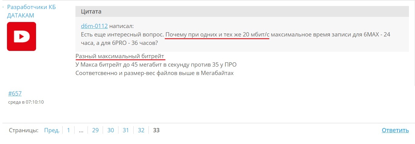

  18. @Rezus, битрейт понижать пробовал? На своём заметил, чем ниже битрейт, тем увереннее ловит спутники
    • Off Topic Off Topic x 1
  19. На любом битрейте всё было нормально...пару недель уже стоит 35 мб...Это прошивка с багом,как писал выше вернулся на более ли менее стабильную...
  20. Удивляться можно бесконечно этим прошивкам. После того как у меня не пошла 0203 и 0208 я откатился на 1219.
    Февраль откатал нормально, при полном заполнении карт памяти очищал их от файлов и было все отлично. Но вот опять пришла беда. Появились опять пропуски при первом пятиминутном файле и в дневное время.Карты форматировал, все равно пропуски почти через раз. И еще одно чудо появилось. При движении стал срабатывать на несколько секунд режим парковки и тоже при первом отрезке времени. Стал исчезать с экрана счетчик времени и скорость, но не всегда, обычно кода идет оповещение и в этот момент скорость машины менее 10км.
