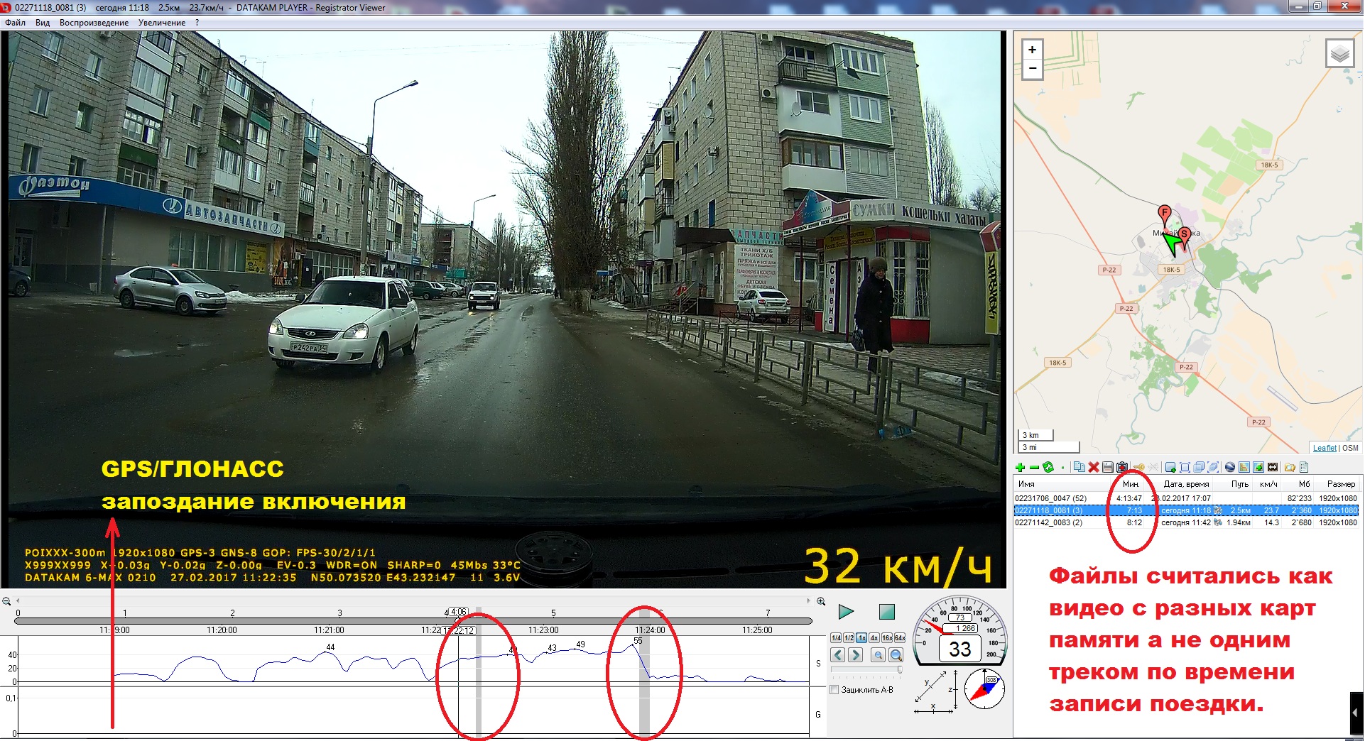

  6. Доброго всем дня, уважаемые комрады!
    Ну вот по прошествии нескольких "полевых" тестовых дней на прошивке 0210,..могу смело констатировать что очередная работа незабвенного высокоинтеллектуального коллектива программистов....скомкана и выкинута в помойное ведро.:D
    То что замечено на полевых испытаниях:
    1. На двух картах в обоих слотах регика, причём пофигу какого производителя....алгоритм записи видео абсолютно непредсказуемо скачет с карты на карту. То он пишет на левую карту,...то уже на правую. Причём я так и не понял чем он руководствуется этот алгоритм то ли степенью заполнения каждой и её остаточным местом то ли неправильным сценарием удаления ранее записанных на карту файлов.
    Правый слот теперь останется без карты...на время удалю. Посмотрю как будет записывать на одну левую карту.o_O
    2. Разрывов пока что откровенных при записи в пределах 5ти минутных роликов не замечено. Но на линейке времени в проигрывателе разрывы присутствуют между скачками видео записи с карты на карту.
    3. На холодную старт модуля GPS/ГЛОНАСС происходит период от 1мин 23сек....до 3минут 37секунд.
    4. При отключении показа скорости при снижении менее 10км/ч экран включаясь показывает время в левом нижнем углу.
    5. Супер мега-нано-квантовое крепление пока что висит, не отвалилось.:rolleyes:
    Пока что это откровенные косяки этой прошивки. Катаемся дальше ...:D

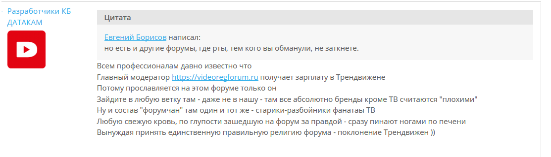

  7. Яндеху по уху, бабло рулит, тем более, что микроскопическим Датакам-ом репутацию сложно себе испортить.
    Они не виноваты, это всё злая Борисов, который в реальности оказался агентом ТВ и этот форум тусовка фанатов ТВ которые сидят на зарплате ТВ
    Парни подскажите, где я тут зарплату за несколько месяцев от ТВ могу получить?
