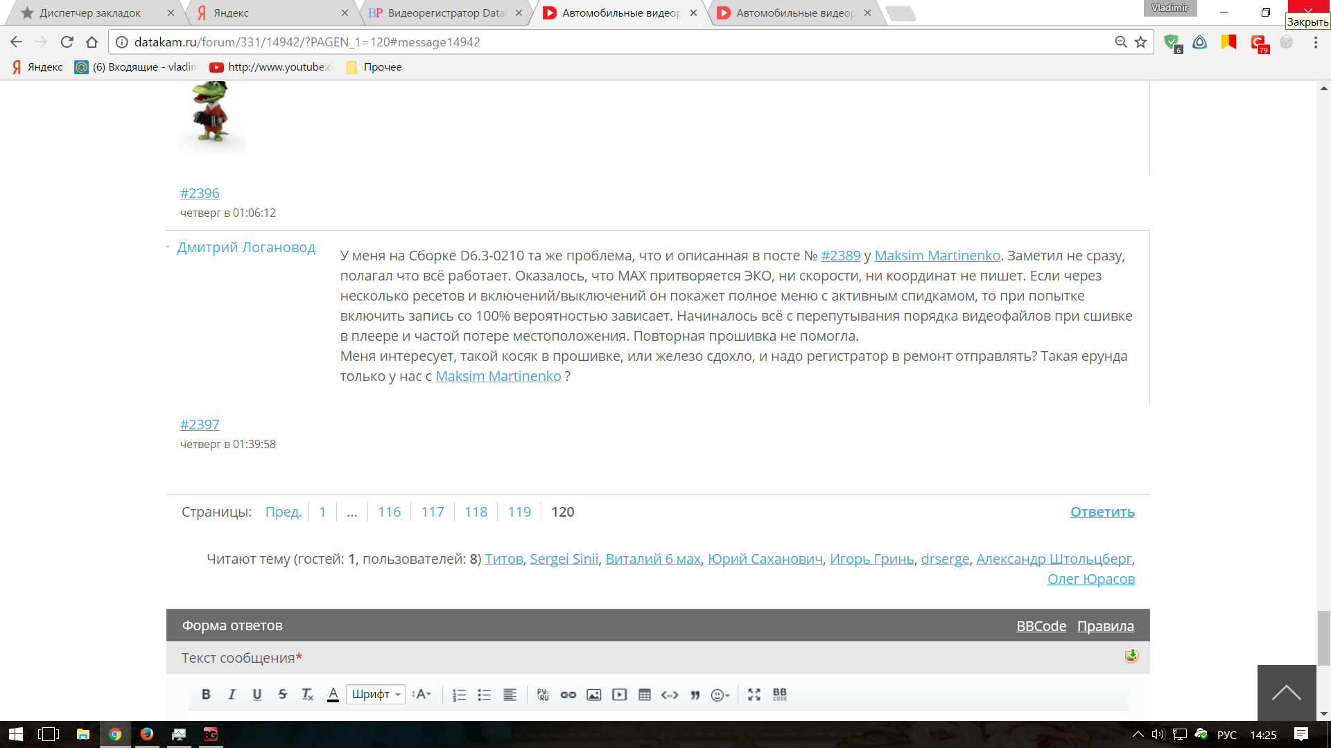

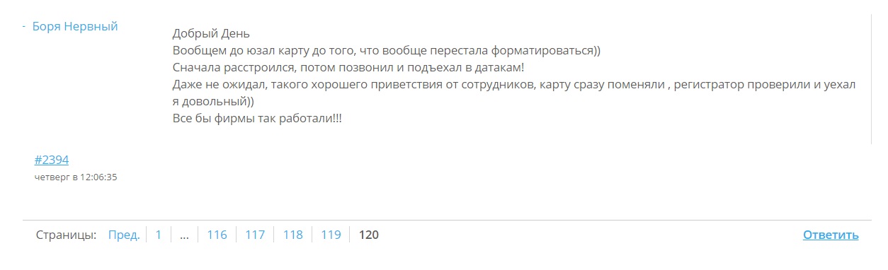

    1. Если кому интересно то у них в спидкам-анализаторе все PQI и прочее...озвучивает кто бы Вы думали. Сам босс....о как. :rolleyes: А где же поставленный дикторский голос который всех приветствует категорически или приятный женский? Причём видимо диктовал прям в сборочном цехе,...слышно как что-то падает при озвучке "КАМЕРА В СПИНУ". :)
    2. А вот по этому скрину с оф.сайта понимаешь что и карты памяти Самсунг проданные датакамом ...увы барахло. Виснут, глючат и они без прений их меняют. А куда деваться то.
    Так,... если у них такой хороший дружественный сервис на Дмитровском...всё продаю свою хату и переезжаю в столицу. А то не дай Бог что нибудь подвиснет или заглючит...опа и приехал в офис. А так по каждому поводу не накатаешься из Сталинграда. :D
