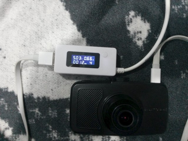

  1. А, что такое 3.5V ?
    У регистратора TV это выглядит так:
    При включении регистратора и включения режима записи, потребляемый ток возрастает до 0,65-0,75А
    Так вот по вольтам прибор показывает 5.03V
    Так, что показвает ДК ?

    Вот инструкция коллеги по классу.

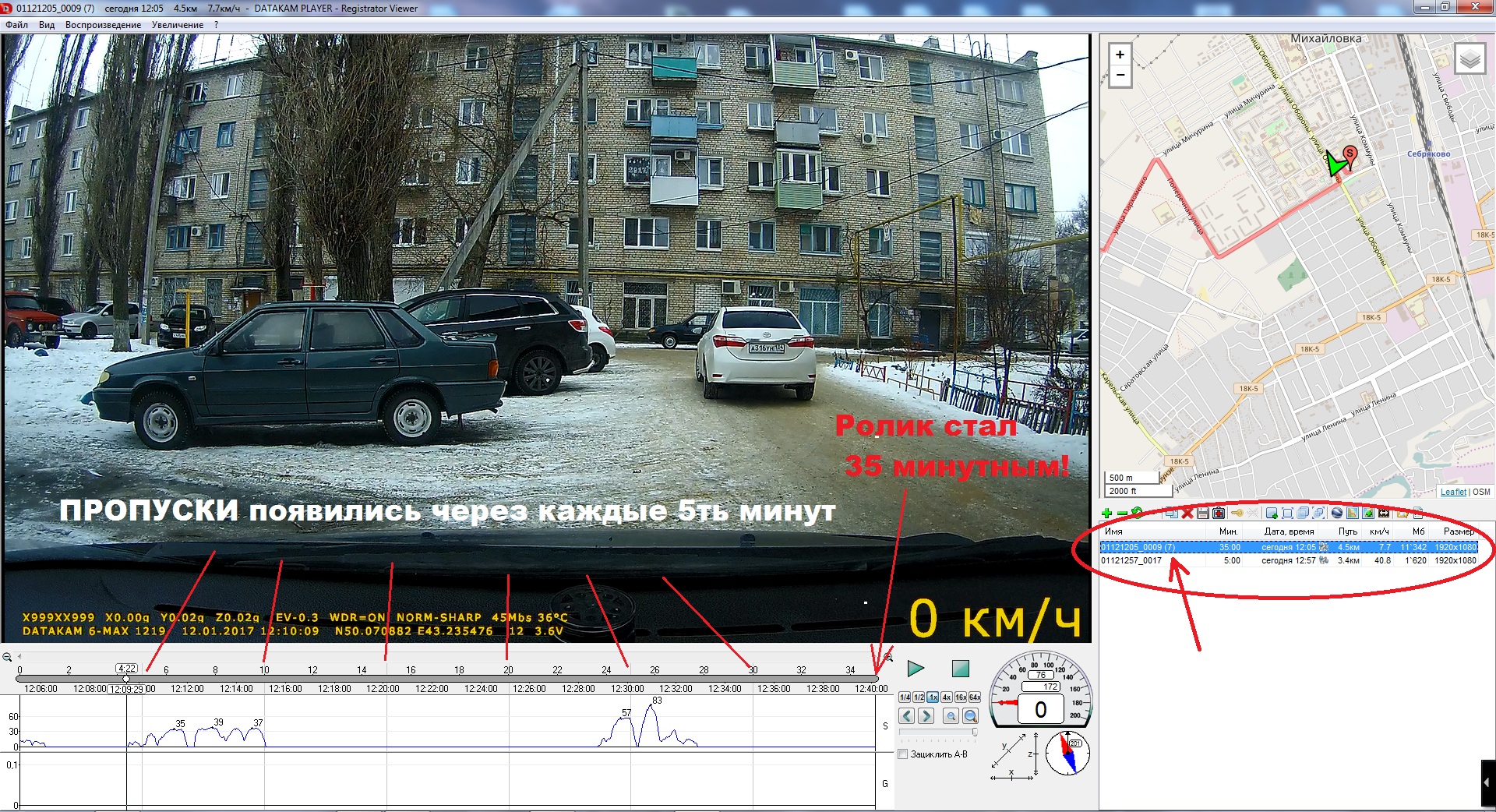

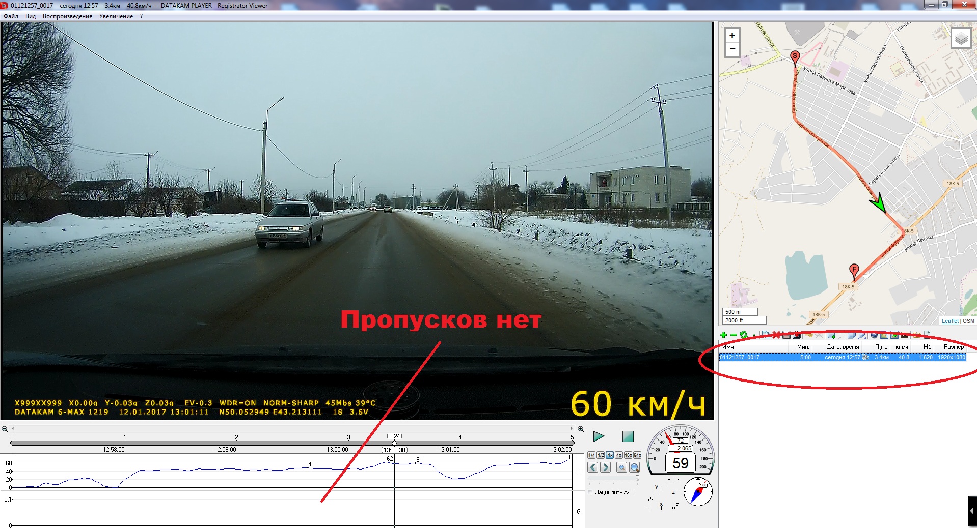

  18. Вот я решил сегодня опытным путём проверить свои догадки в плане образования пропусков. Не берусь утверждать за все случаи которые тут представляли уважаемые коллеги,...но в моём случае нарисовалась такая закономерность.
    Сегодняшние ролики скачал, загоняю поштучно каждый в плеер,...пропусков нет. Все так пересмотрел...все ролики чистые. Но вот как только несколько роликов закинул,..они сразу начали группироваться в большие фалы по 15, 25 минут...т.е. несколько 5ти минутных роликов стали сливаться в один большой...и у такого ролика с права нарисовалась литера (2), (3)...(5).
    И вот на стыках этих 5ти минутных роликов появились пропуски серые..(см.фото).
    Мне кажется что это происходит во время формирования записи конкретно каждого ролика...особенно в конце каждого.
    Внимательно просмотрите свои окончания роликов...увидите в конце серые полосы. Выходит карты тут мало влияют...всему причиной сам процесс записи видео...когда видео нарезается на файлы по установленному отрезку времени.

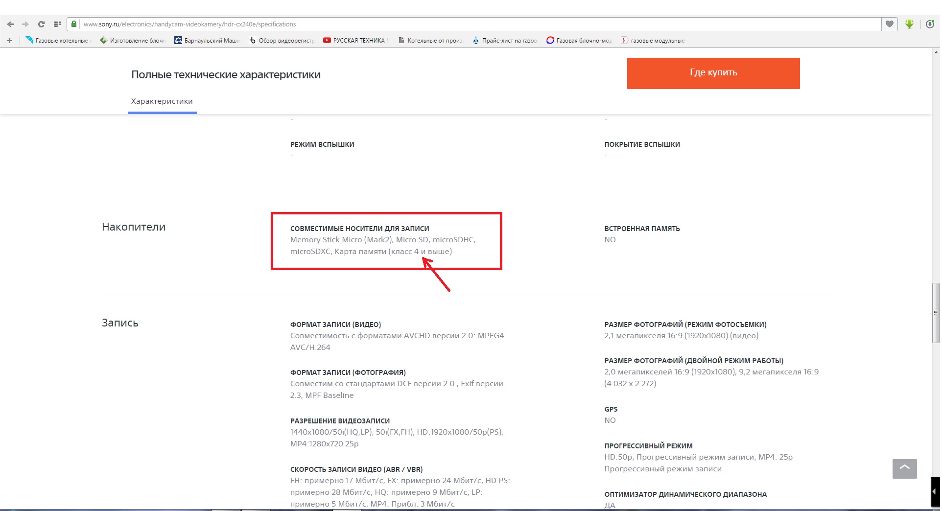

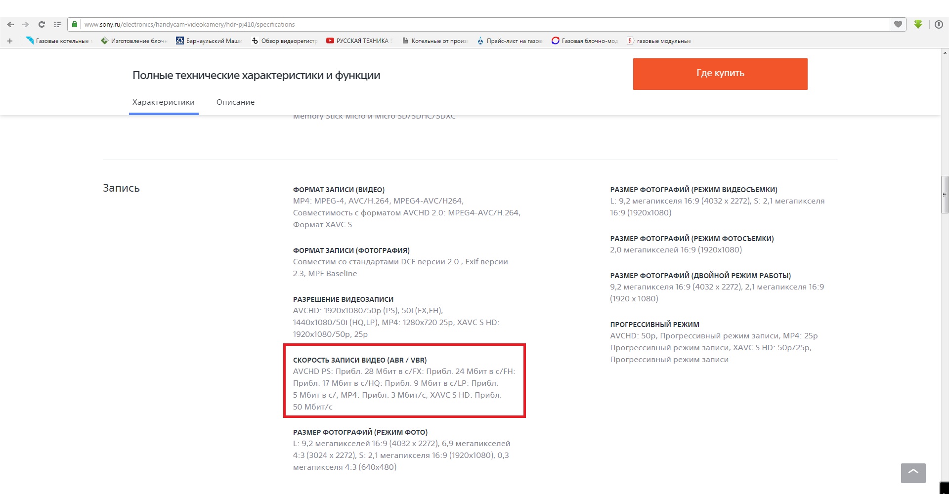

  20. Уверен что дело не в картах памяти как минимум 10 класса,..их скорости по хорошему вполне хватает чтобы записывать FullHD. И битрейт как таковой мало может повлиять,... т.к. высокие показатели битрейта обуславливают только более плотный кадр по пикселям, что напрямую влияет на его размер в мегабайтах(а не скорость записи). Более детализированная картинка с высокой степенью битрейта в итоге способствует большему кол-ву пикселей на дюйм,..что только улучшает визуальные показатели. Но карте похрену сколько пикселей в кадре и какой там пишется битрейт,...у карты есть основной показатель производительности в мегабайтах в секунду. Если получаемое видео вписывается в эти показатели карты памяти при перекачивании(записи) получаемого изображения с сенсора камеры через буферную память в место сохранения(саму карту),..то видео будет записываться легко и непринуждённо.
    Для примера можно рассмотреть показатели видеокамер известного производителя с мировым именем...СОНИ. Как бытовые так и полупро камеры записывают видео в максимуме с битрейтом 50мбит/сек. Причём делают это на карты Micro SD/SDHC/SDXC или родные Memory Stick Micro разумеется минимум 10 класса.
