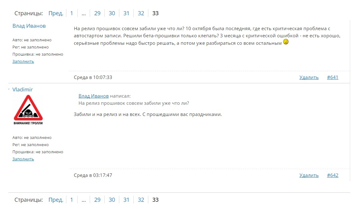

  1. Только Датакам об этом возможно не догадывается. :(
  2. Они же отчитались, что прошивка закончена, теперь возможно возьмутся за пожелания. Например выключение подсветки во время парковки и т.д.
    А то что у кого то пропуски, так это тролли.
  3. А где они озвучили, что прошивка допилена? Чет я пропустил. И вижу многим здесь хотелось бы, что бы датакам загнулся)))

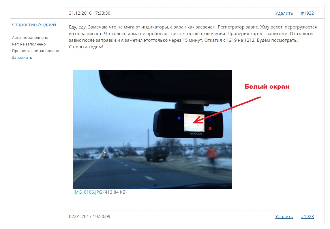

  4. Сегодня с утричка завёл "ласточку",...и в очередной раз (причём уже не в первый) наблюдаю вот такое молоко на экране супермегаохреневающего регистратора всех времён и народов. Проверил видео,..всё записалось.:rolleyes:
    Но как то уже накаляет эта меганеубиваемая хрень от датакама :mad:,..что сцуко за гипернанотехнологичные комплектующие они в него впаривают? Экрану ихнему 500р ценник на авито...сам видел...клянусь комутационным блоком.:eek:
    А мы то думаем что установлен просто настолько крутой экран в регике,... что его так же устанавливают в Т92 от Уралвагонзавода.
    И такой же вид экрана встретил и на оф. сайте (см.фото),...только у человека нифига не записалось и всё зависло! Да как так то??? Алё супер КБ...АУ...откоментируете иль как? Стопудово вы же читаете эту ветку! Где вы кибернетики...куда пропали со своими постами?
    Просмотрел 50Гб отснятого видео за последнее время,..пропуски есть на прошивке 1219! o_O

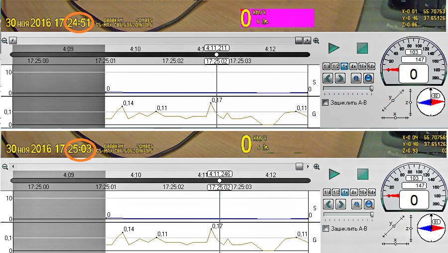

  5. Коллеги имею мнение основанное на просмотре всего своего накопленного видео архива...а он ведётся с 19 апреля 2016...пересмотрел почти все ролики и делаю следующий вывод. Не пинайте свои карты памяти,...10 класс карт вполне адекватно пишут видео практически всех известных брэндов. Провалы и пропуски как раз таки берут своё начало с момента запуска датакамом спидкама и GPS в своих прошивках. На всех роликах записанных до этого ни единого...ЗАМЕТЬТЕ...НИ ЕДИНОГО пропуска нет! Пропуски стали проскакивать и очень часто с августовских прошивок,...с разной периодичностью.
    ! И вот ещё что заметил при просмотре,...если вы открываете несколько файлов в плеере от датакама то они могут сами по себе группироваться в один единый файл. Скажем при просмотре 3х роликов по отдельности пропусков нет,...а как только закинуть все 3 ролика сразу в плеер,...то они группируются в единый с литерой (2) и вот тогда при просмотре видно как раз сам стык этих роликов которые и видятся как пропуск на ленте.

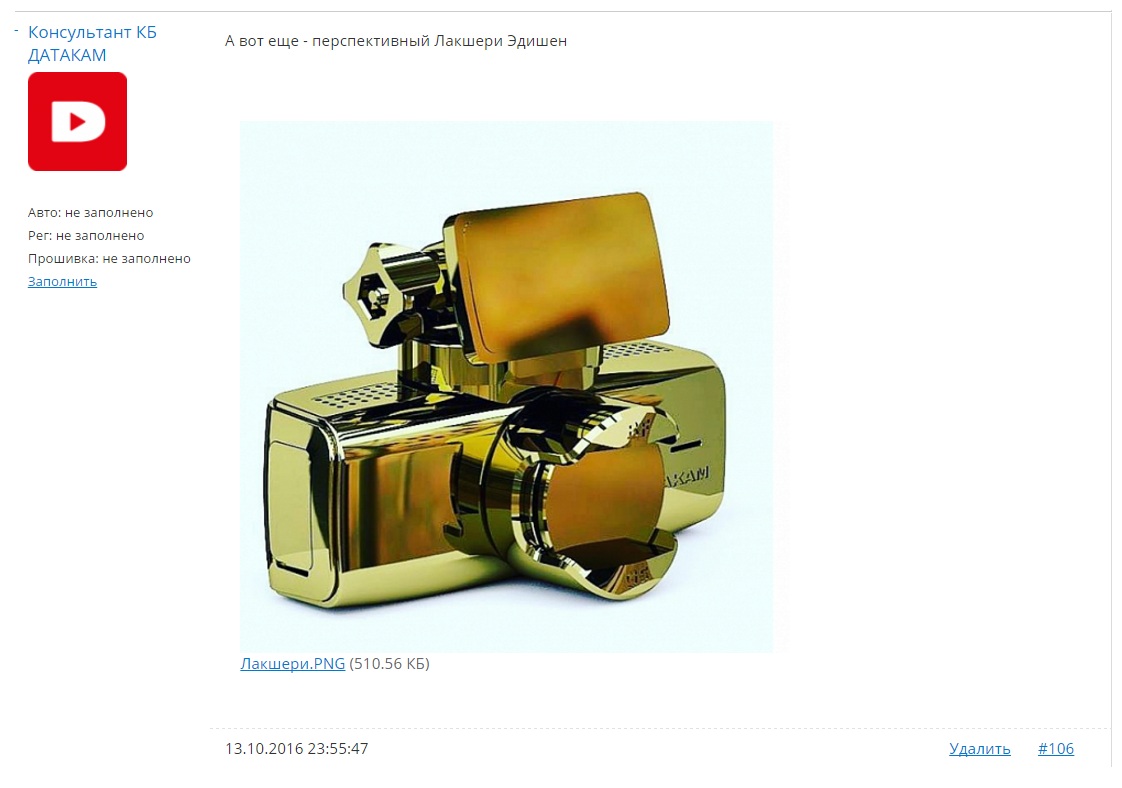

  10. Вот мы тут копия ломаем и думаем что к чему...а датакаму на наши потуги фиолетово...ибо они мечтают нагнуть сам VERTU. Давай датакам...с брюликами от Сваровски и кожей бычков Вагью (Кобе). :D
    А вот процы от Амбареллы они признали мусором...
