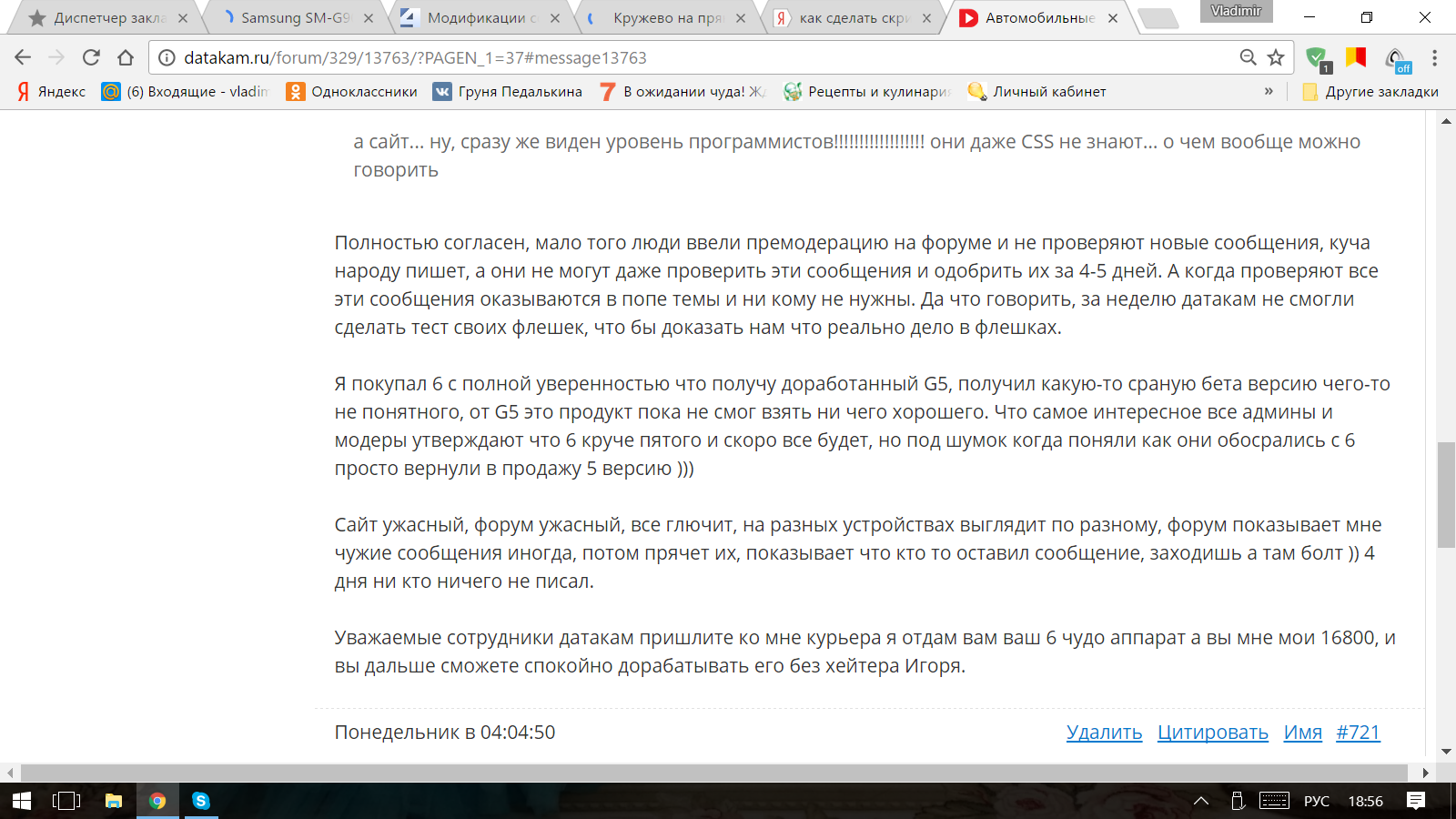

  12. В смысле не работает? У меня их сайт открывает сейчас, да и вчера и позавчера, проблем с доступом к нему не было.
  13.
  14. Значит нас ждет сюрприз в виде выхода окончательной полноценной рабочей прошивки к Новому 2017-му году от КБ "Датакам".
  15. Блажен, кто верует... (с) :)
    • Согласен Согласен x 5
  16. Достали уже народ
  17. @582334 кароче во всех глюках лучшего регистратора виноват покупатель и неправильные (с т.з. Датакамов) карты памяти, это последнее что можно прочитать на оффоруме. Даже найденные там датакамом мои родственники болт положили, совсем ничего не пишут
