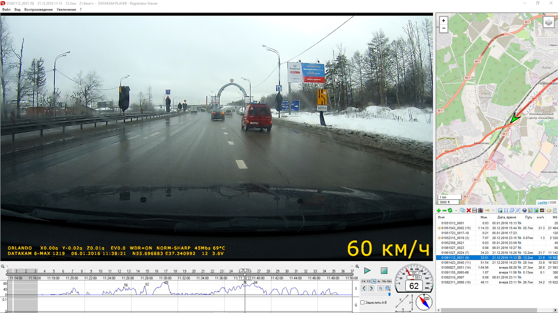

  9. На прошивке 1219 max пропуски остались, пониженный битрейт не спасает. Вот вам и сделали.
  10. У меня на прошивке 12/19 на MAX пропусков нет. Карта самсунг на 128. Что не так у вас?

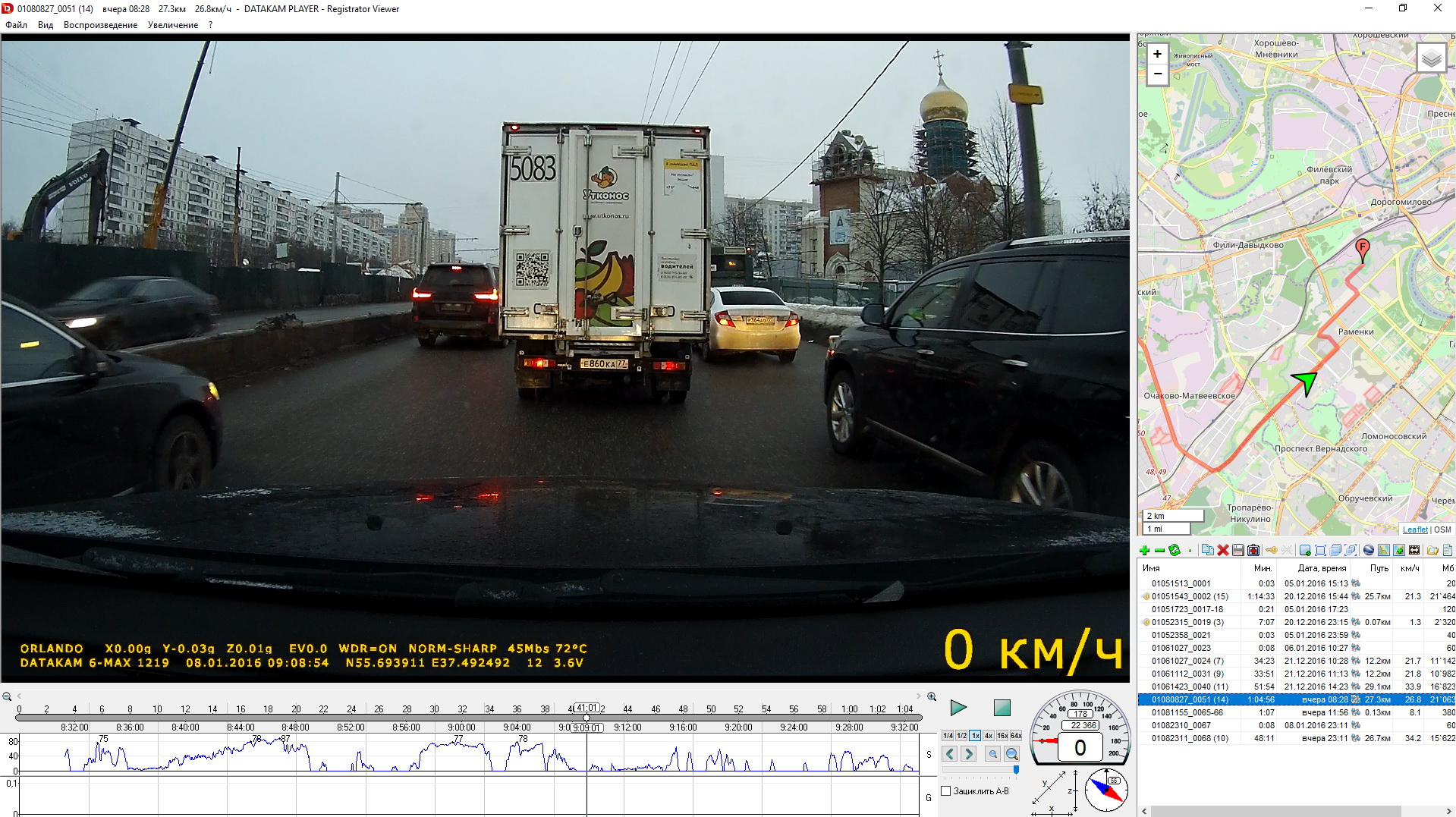

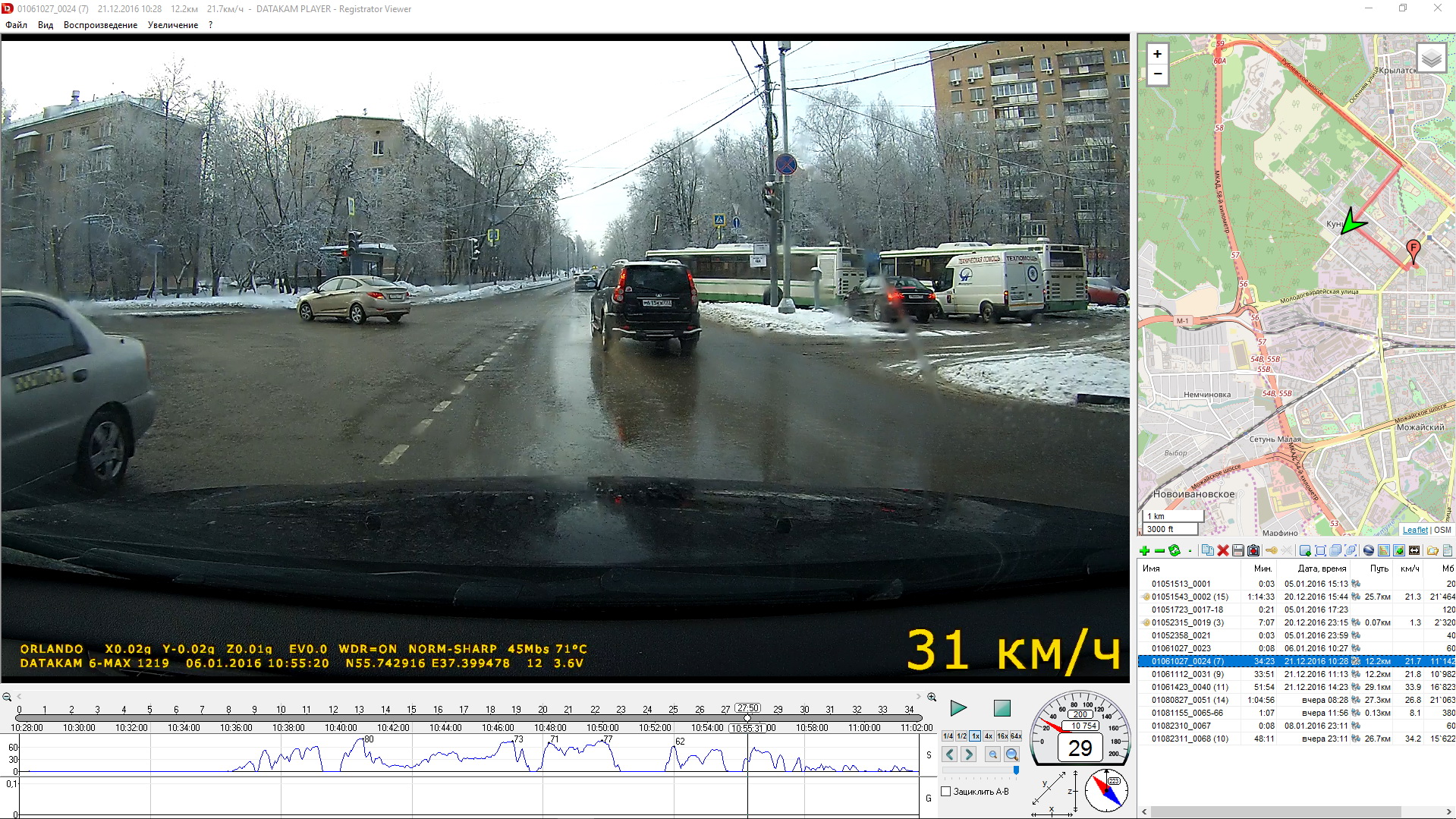

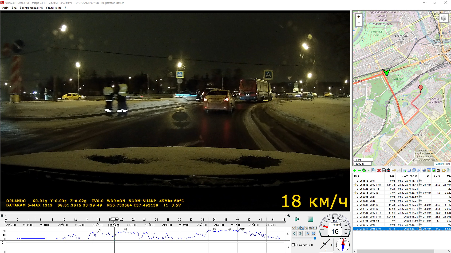

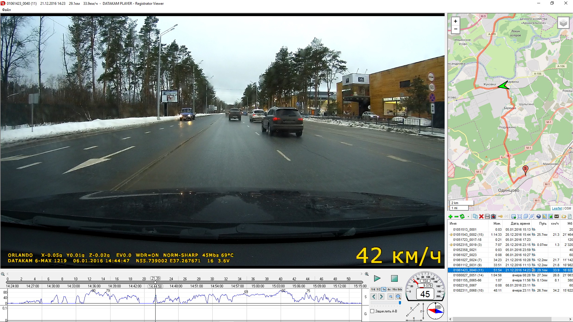

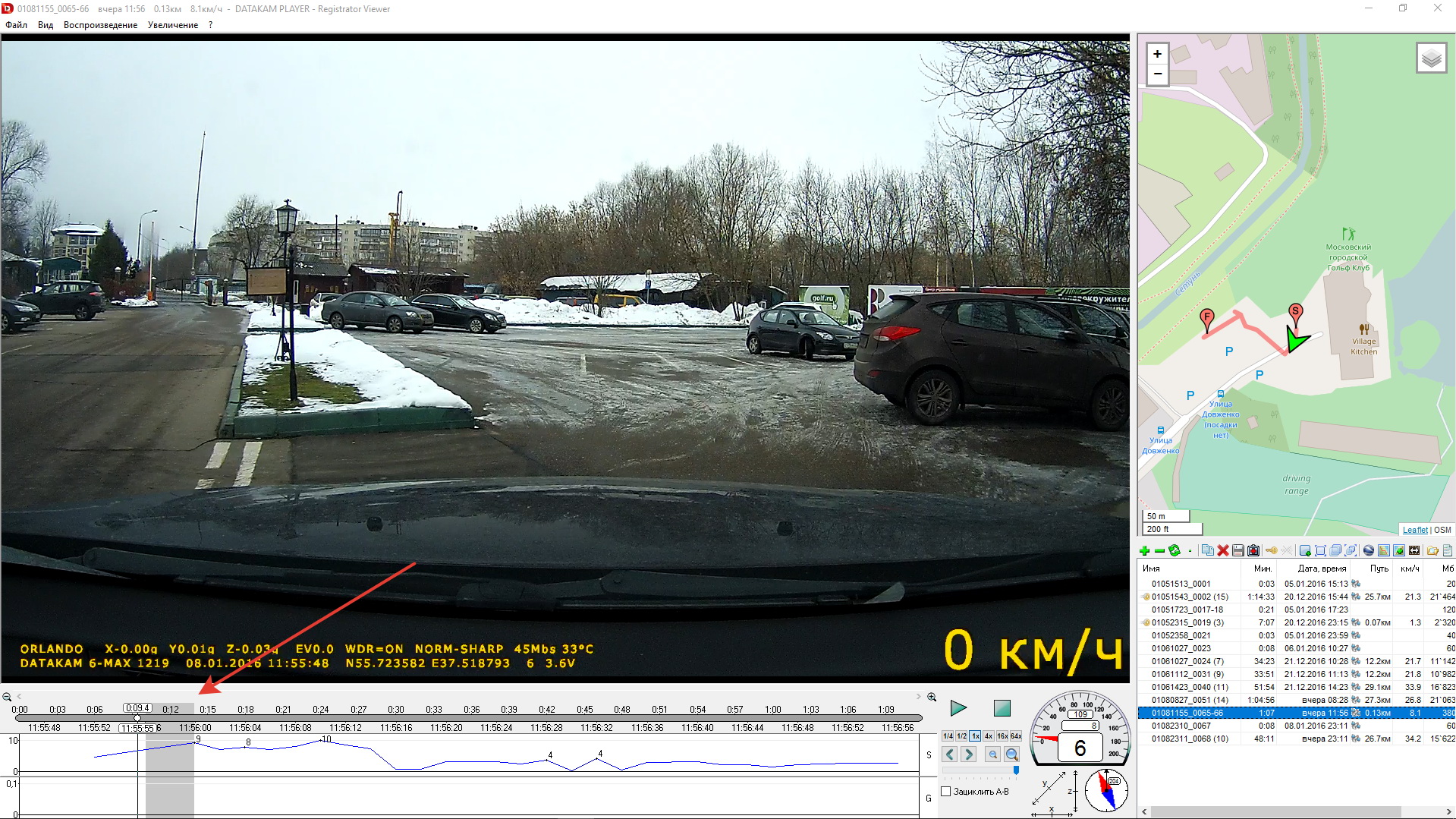

  11. Отсмотрел записи за три дня поездок с 1219max
    Ни на одной длинной поездке, более получаса записи каждая, разрывов нет. Битрейт 45 постоянка. НО, есть разрыв в полутора минутном включении, когда после стоянки на улице с регистратором переставлял машину. Вот такие загадочные пироги. дело было днем, карта -128 от датакама.
    https://yadi.sk/d/2sXZiEzJ34hdv5
  12. это похоже режим парковки так (не) работает. я его выключил нафиг так и не разобравшись. пускай допиливают
  13. Не, это пропуск. Режим парковки я тоже выключил до следующей прошивки. У меня не сработало условие автоматического выхода из этого режима.

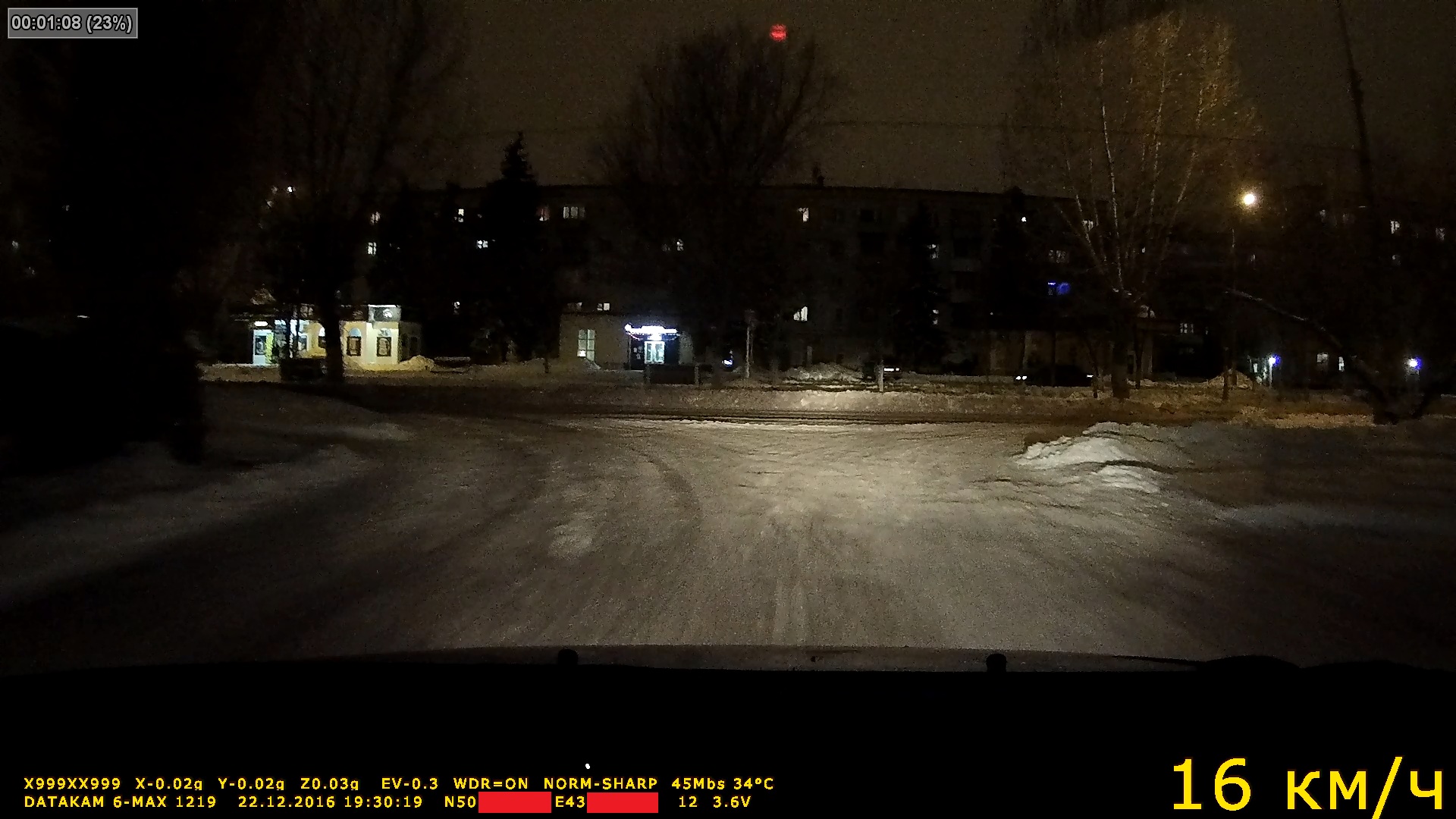

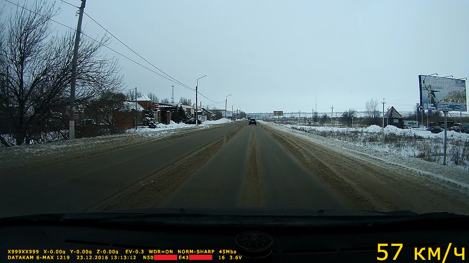

  14. Подтверждаю,..на прошивке 1219 6МАХ так же нет пропусков! Карта Transcend 64 400Х. Видео пишется на битрейте ...45Мбит! Проверял показания видео именно 45. Вечером картинка вполне достойная. Звук у меня в ручном режиме без АРУ. Звук так же устраивает полностью. Режим парковки пока что не включал,..думаю что он ещё далёк от совершенства и требует глубокой шлифовки. Но в целом показатели прошивки 1219 радуют, ...прошлые прошивки были куда корявее крайней.
    Есть наблюдение одно,...заметил странность в показаниях температуры процессора. Она то появляется то исчезает с экрана на записи.o_O

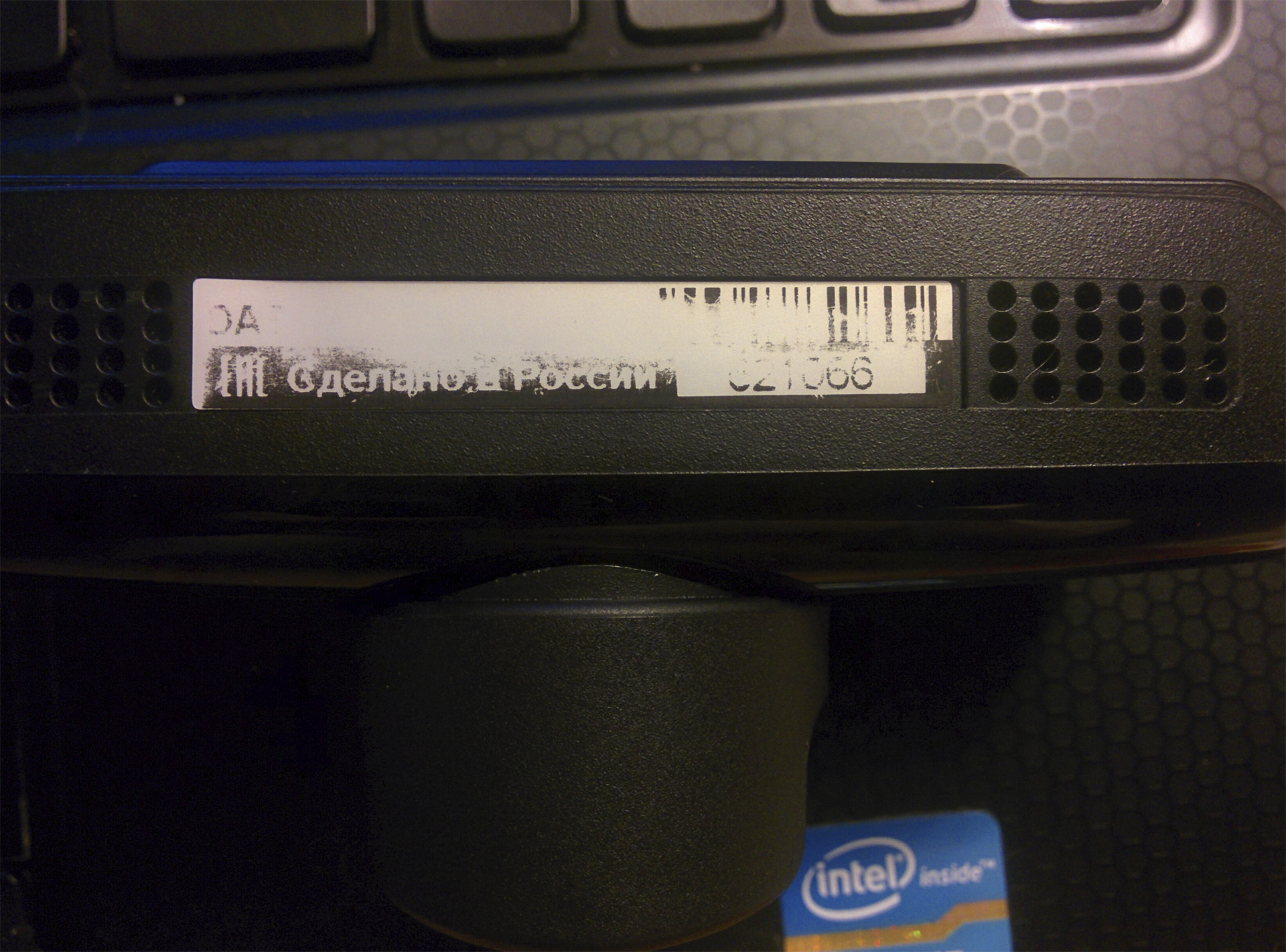

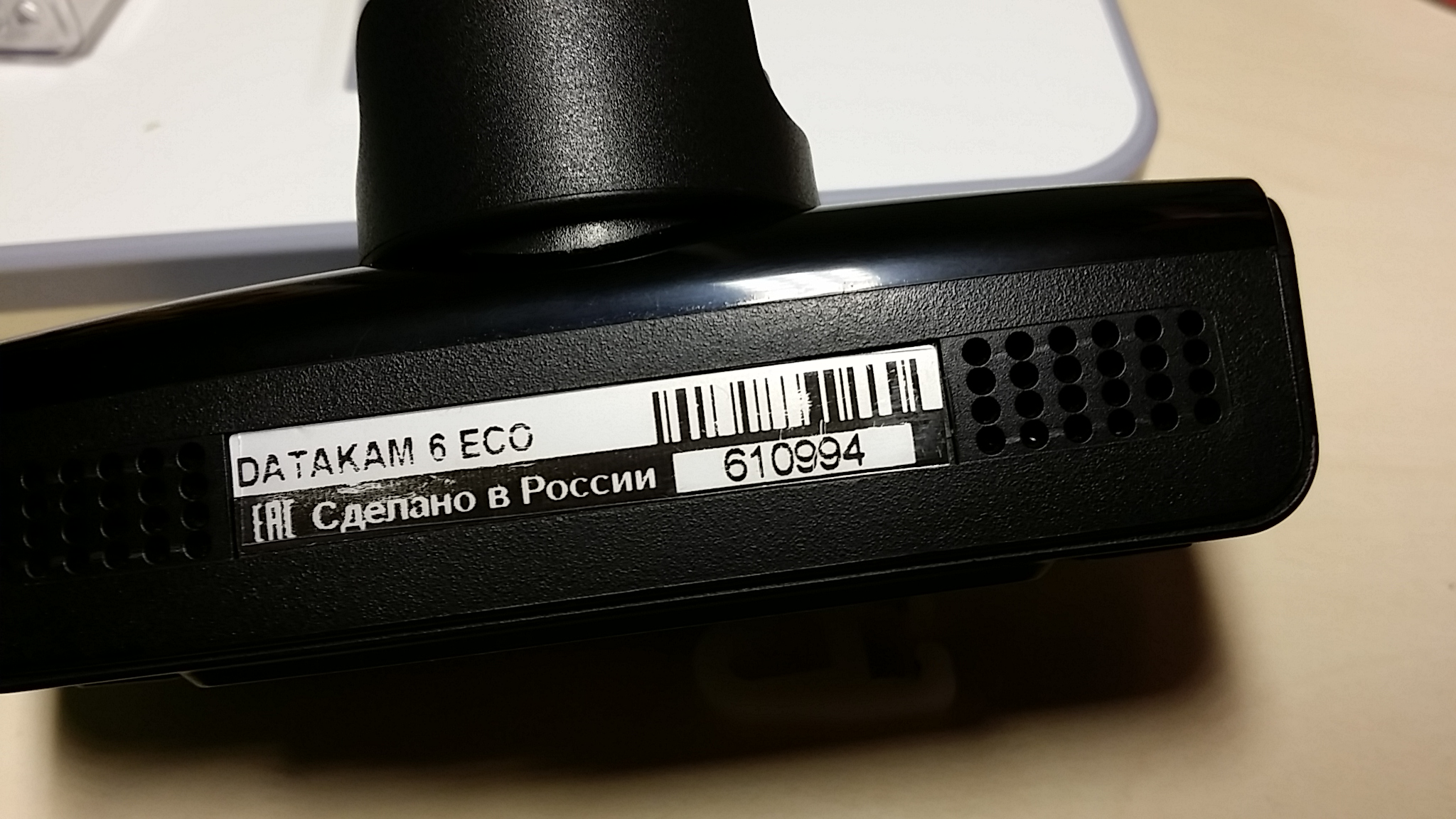

  18. Товарищи, сегодня осмотрел табличку внизу регистратора с серийным номером и штрих кодом и оказалось что она начала активно изчезать. Она легко стирается. Вот это чистой воды косяк. Нанести какое-то гав...но тяп ляп и это я его особо не снимал с кронштейна. Теперь заклеил пленкой от телефона. Вот сотрется и потом по гарантии не примут. В общем вовремя заметил. Да, домой носил исключительно в чехле.
  19. Доброго здоровичка! В нашем полку прибыло. ;)
    Сергей не переживайте. В датакаме зуб дают и печень ставят на кон :D,...уверяют что стирание серийника не повод отказывать их покупателям в ремонте! А если что,... то у вас есть дубликат на коробке в которой купили сам регистратор. Ну или на худой конец сфоткайте коробку и рег рядом с серийниками ...на всякий. :rolleyes:
  20. У меня уже почти вся стерлась, носил тоже в чехле, скорее всего об него и стерлось.
    И на оф.форуме, как-то давно, тоже кто-то жаловался.
