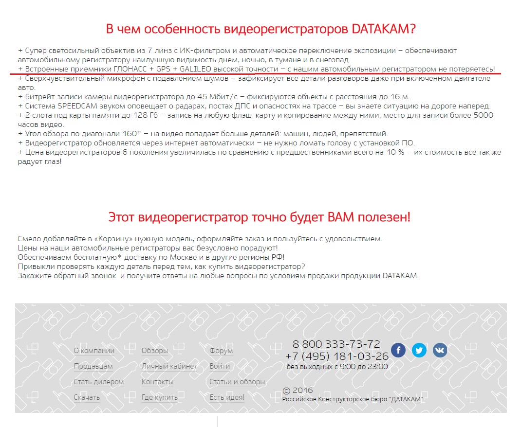

  1. Могу ошибаться, но по моему, когда покупал датакам 6, было в рекламе про три вида навигации: GPS, Глонасс и Галилео. Сейчас последнего нет. Кто-нибудь помнит?
  2. Пробовал. И оставлял только правую карту.
    Без карт грузится и работает. СтОит воткнуть любую карту - виснет на заставке. Карты форматировал 1212. После прошивки всегда включается и исправно работает до выключения.
    Единственное чего не пробовал - запитать в машине. Дома включал от батареи или питал по USB, когда батарея стала садиться.
  3. Так точно! Подтверждаю! Было такое.
  4. А вот и то что было ранее у них на сайте опубликовано по системам позиционирования.

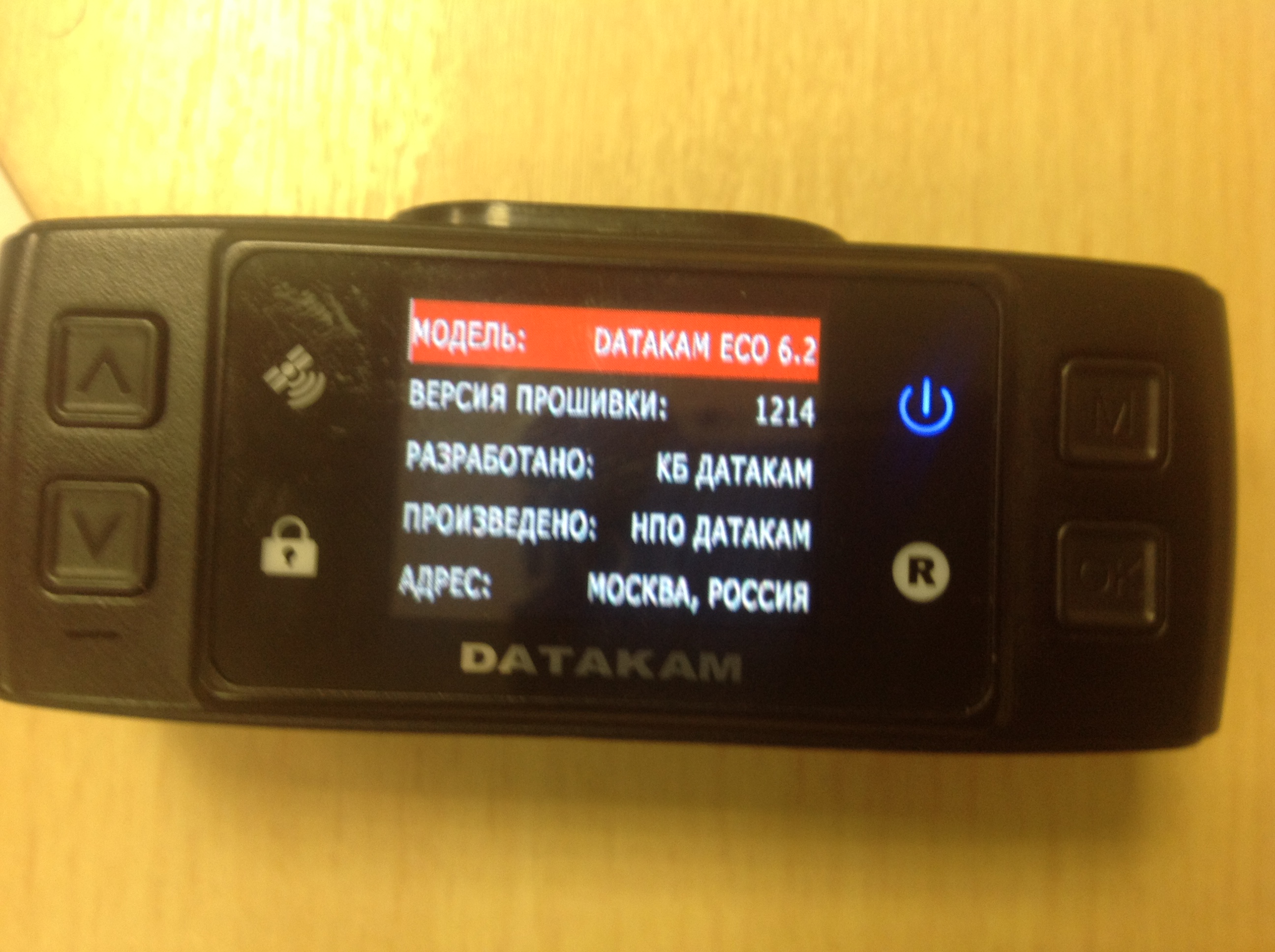

  14. Всем привет
    Выражаю респект Датакаму за помощь!!
    Коротко: не смог прошить с 1127 никуда ни вверх ни вниз откатиться, после общения конструктивного с сотрудниками были получены ельф , файл с прошивкой и инструкции, так как я не особо спец, все было отдано нашим спецам после которых с фразой ( месье знает толк в извращениях) мне был отдан ВР с прошивкой 1214 как ни странно но работающей. Так что поеду вечером буду тестить. Всем спасибо.

  17. Восстановление DATAKAM 6
    1.Direct USB https://yadi.sk/d/6SI3HTxmu4Q6a
    2.Восстановление DATAKAM 6ECO https://yadi.sk/d/m5LN8m6K33hj3d
    Выберите программу Direct USB и скачайте ее.
    Выберите файл под Ваше устройство и скачайте его.
    Инструкция будет вложена в одном из файлов
    Если у Вас что то пошло не так, посмотрите видеоинструкцию по восстановлению https://yadi.sk/i/Q6RYdj8CuB3xk
    Инструкция по обновлению прошивки
    Во блин получилось!)Мне высылали для 6эко папка вроде 1212 прошивка но по факту смотри выше фотку 1214 как то так
    #4139 Lekakos, 16 дек 2016
