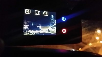

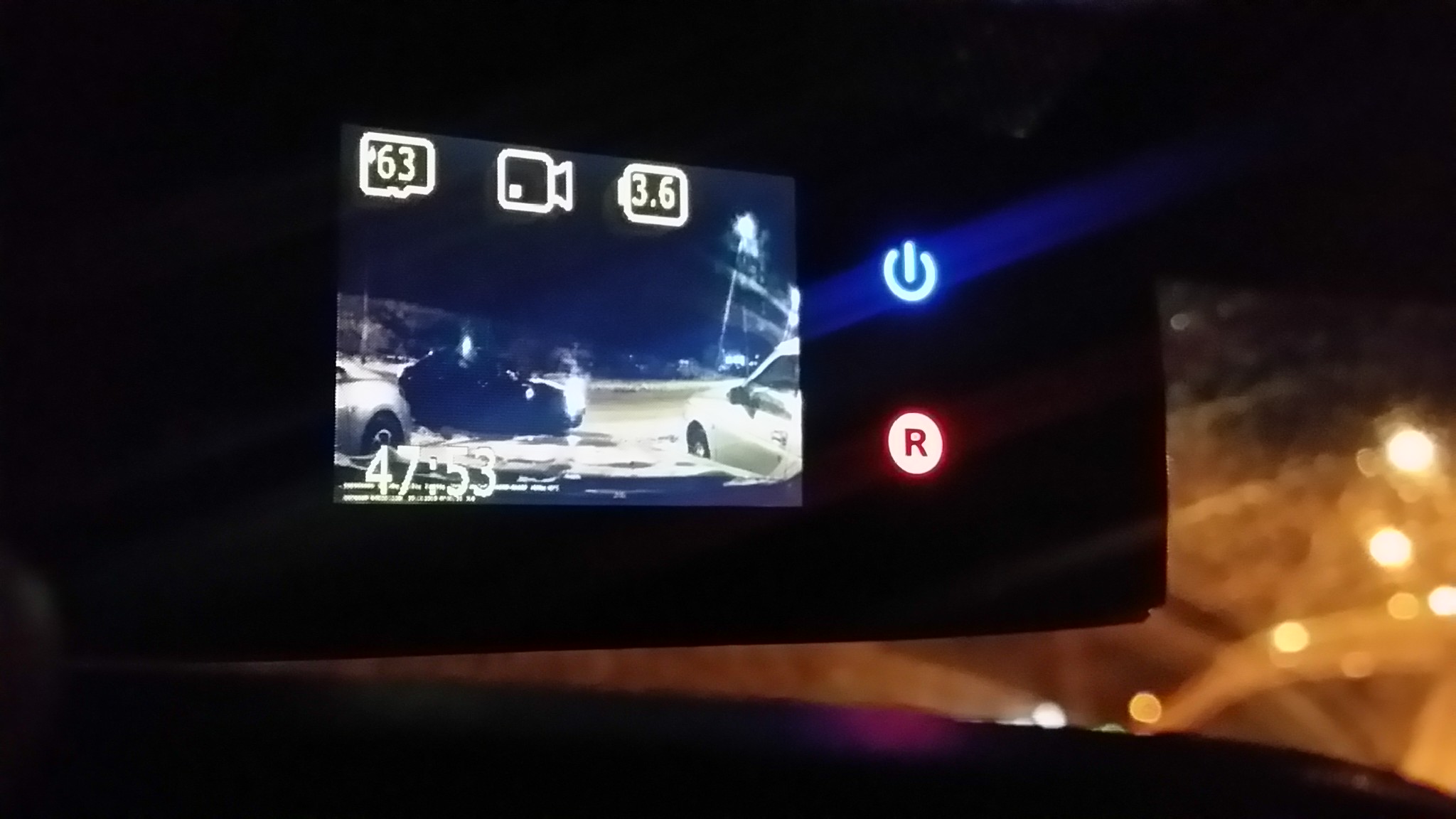

    По совету на оффоруме позавчера поставил прошивку 0704, разрешении 2304x1296, битрейт ночью 36,5-38,8 мбит, третий день ни одного разрыва и великолепное качество звука без хрюканья и дырканья.. Подожду пока заполнится карта и пойдет перезапись по кругу, посмотрю в этом случае появятся разрывы или нет.

  6. Нету. А я в светлое время не езжу, работаю. Но надо еще на компе посмотреть по графику. В данный момент у меня нет прерывания записи, т.е я как завел автомобиль и приехав заглушил - ролики пишутся непрерывно по 40-60 минут, был и час с лишним. А раньше как не глянешь на дисплей постоянно то 1 минута записи то 2 и снова с 00.
    Если появятся разрывы я обязательно здесь сообщу

  7. А ты ничего не путаешь, у тебя точно разрешение 2304x1296 а не 2560x1080? Вывод скорости на экран включен или отключен?
  8. На 6 max прошивка 1130, хрюканье осталось, качество звука без изменений.
  9. Точно не путаю. Именно 2304 на 1296. Все время забываю сколько точно поэтому и пишу 2300 на 1200 думаю понятно. А вот скорости у меня нет. У меня 6 eco.
