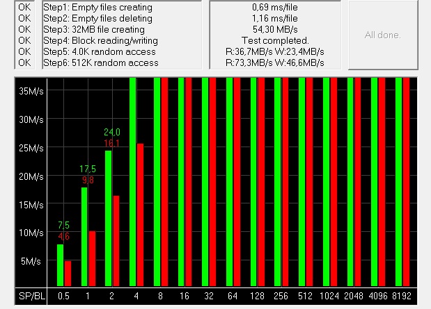

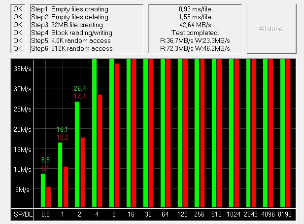

  7. @gse тесты моих карт:
    Samsung EVO Plus
    Transcend 400x
    Прошивка версии 1130, разрывы записи есть на обеих картах, на всех режимах , время суток как и у всех кто заметил это, внешние симптомы один в один как здесь на картинках (таймер записи обнуляется, интерфейс на экране становится как в 1010 - наложение таймера на субтитры)

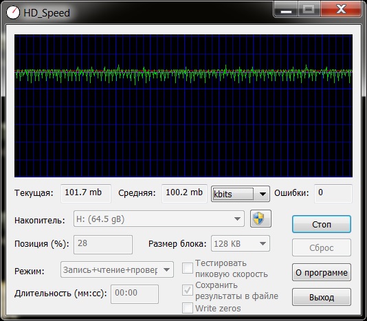

  9. @formoza
    Не,не, вот этим проверьте на затыки, 10-15 мин.достаточно будет:
    https://videoregforum.ru/threads/vsjo-pro-karty-pamjati.1586/page-18#post-81537

  10. @gse и сколько её мучать, этого хватит или ещё?
  11. @formoza
    Надеюсь вы и нармальные графики видели в той теме.
  12. Для тех кто будет тестить обращаю внимание , когда карта тестируется и что то делается на компе, амплитуда "неровностей" растет. Если комп не трогать, амплитуда уменьшается и становится ровнее.

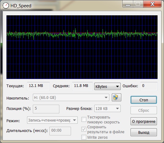

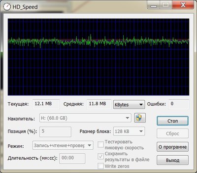

    @gse сейчас посмотрю. Ну, а по поводу этой что скажешь?
  13. Я конечно не спец по этой утилите, там ниже есть пост @Kaliningrad, посмотрите график, ну и другие тесты карт в этой теме, все указывает на то, что эта карта имеет проблемы.
  14. Вот 28%
    Например?
  15. Скачки на графике.
    Это другая ? показывает 64.5Гб, ровненько.
  16. @gse это она же, зуб даю, первый скрин был на 5%, а этот после формата 28% одной и той же карты, единственное что поменял, так в строке "текущая" mb изменил к kbits что бы было как у @Kaliningrad
  17. @formoza
    А чего объем разный ?
    Значит дело точно не в карте.
  18. Я там выше поправил, остановил тест и форматнул, почему разный размер, яхз, сам только заметил, сижу и удивляюсь. Никакого мухлежа, зуб даю
  19. Про мухлеж речи не идет,смысла нет, для себя же делаешь , просто обратил внимание на разный размер.
