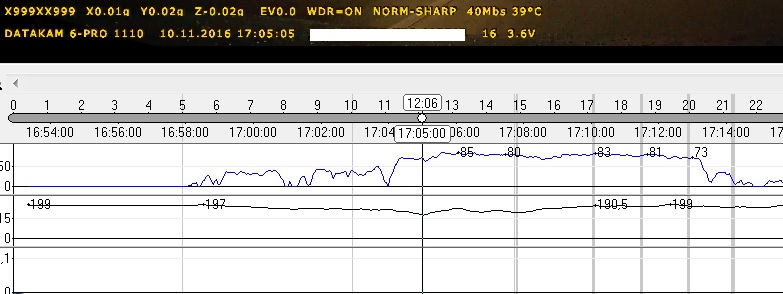

  5. Пропуски есть

  6. Пропуски возникают в тёмное время суток, при включенном режиме Super HD и включенном отображении скорости на экране. Исключив что-то одно из этих двух обстоятельств, перейти в режим Full HD или выключить отображение скорости на экране, регистратор начинает писать без пропусков.
    P.S. Сообщаю об этом в надежде, что производители почитывают эту тему и обратят внимание на этот факт

    0704 имеет преимущество только в одном, на ней не было пропусков.
    и если бы маркетинг не заставлял программеров ДК биться за спидкам,
    и они сделали бы возможность желающим просто отключать в меню эту функцию,
    так чтобы не было пропусков, то можно было бы спокойно и долго ждать ,
    пока они перепишут ambarella sdk и сделают самый лучший ВР.
    а кому спидкам нужен , могли бы и дальше выступать в роли бетатестеров.
