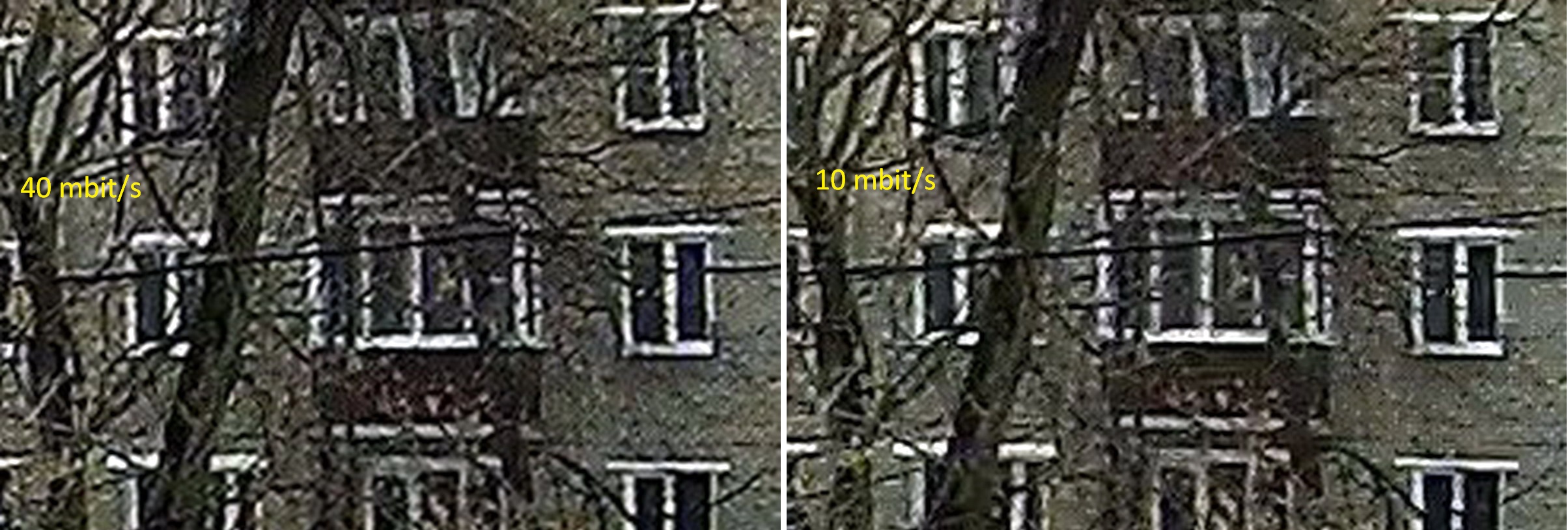

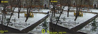

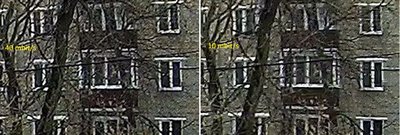

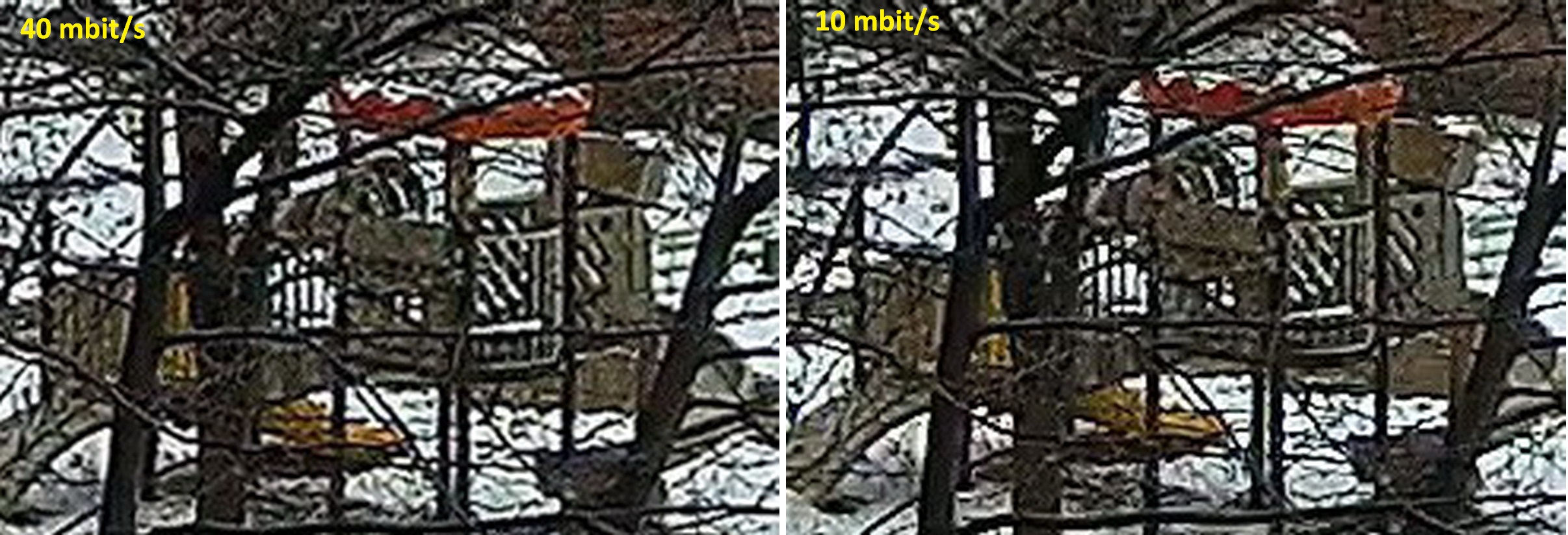

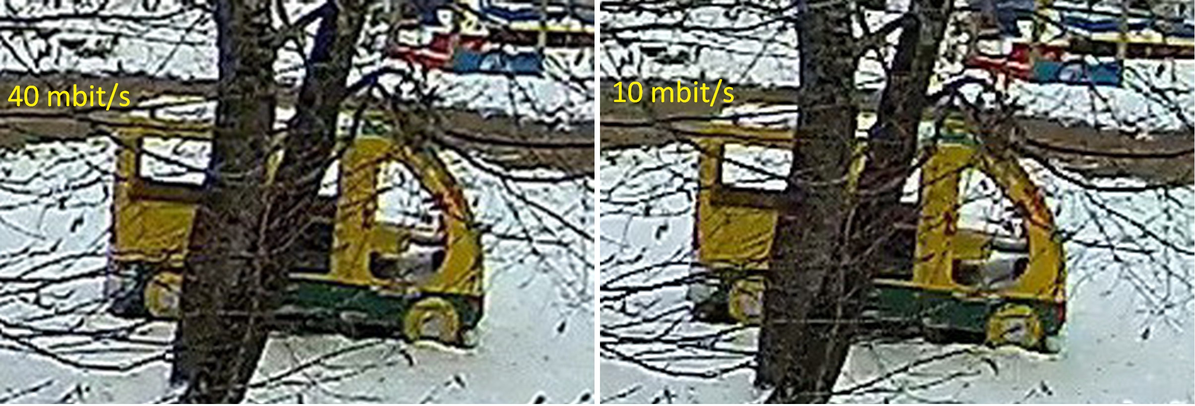

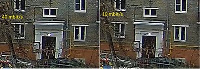

  4. Опытное сравнение детализации при разных битрейтах.
    Кропы из скриншотов в сравнении 40 mbit/s (слева) и 10 mbit/s (справа) - при средне-унылом освещении.
    Снято при медленном движении камеры по дуговой траектории (ловим искомую доп. детализацию в движении при вариативном битрейте кодека). Блендофильтр снят, прошивка 1101.
    По отношению к главному критерию ВР "информационной читаемости деталей" - разницы не заметно, есть незначительные различия в микроконтрасте.

  7. До прошивки 1103 включительно битрейт при его изменении в меню фактически не менялся и был максимально возможным с поправкой на его переменность. Проверьте в своих тестовых файлах фактический битрейт ;)
    PS Только что проверил, в прошивке 1109 меню битрейта так же как и раньше - фейк
  8. Посмотрите в свойствах этих файлов скорость записи. Разница есть ?

  12. Разницы по факту по битрейту нет (смотрю в VLC).
    Главный же критерий - размеры файлов для 10 и 40 битрейта одинаковы (в среднем 1гб на ролик 3 мин.). Т.е. по факту 128гб хватит на 128х3/60 = 6,4 часа. Но точь-в-точь эту самую цифру меню показывает для 40 битрейта, а не для 10-го !
    А для 10 битрейта меню обещает 27часов (разница в k=4,2). Тогда для 10-го битрейта ролик 3 мин. должен весить не 1гб, а 240кб.
    И получаем, что прошивка (1010, 1103) реально пишет всегда 40-й битрейт, время записи для 128гб всегда будет 6,5 часов !
    P. S. Разработчик скромно подтвердил наивному покупателю, что так и есть.

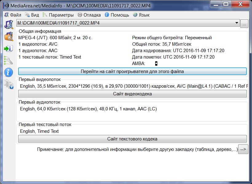

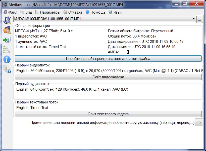

  13. По 1109 6Pro первые впечатления хорошие. Юзал с одной картой, в настройках вырубил вывод скорости на экран. Спутники ловит как и на предыдущих прошивках без проблем. А вот средний битрэйт для разрешения Super HD вырос с 25 до 36 мбит/с в среднем, и это, конечно же, хорошо. Пропусков записи в разрешении Super HD пока не было.
    Из замечаний по конструкции, сегодня во время движения по ровной дороге пропал контакт с питанием и регистратор выключился. Лёгкое касание рукой включило регистратор снова. Посмотрю как будет дальше, раньше такого у меня не было ни разу
