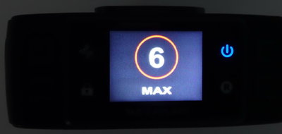

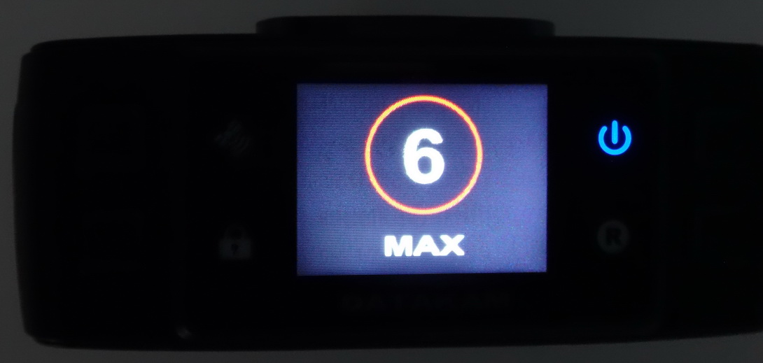

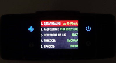

  7. Прошился по стандарту с G5. Кидаешь на флэшку datakam.bin. (Ничего переименовывать не надо). Выключение. включение. Прошивка затребует подтверждение установки. Подтверждаем - ставится . Ничего сложного.
    По самой прошивке - опять фуфел.

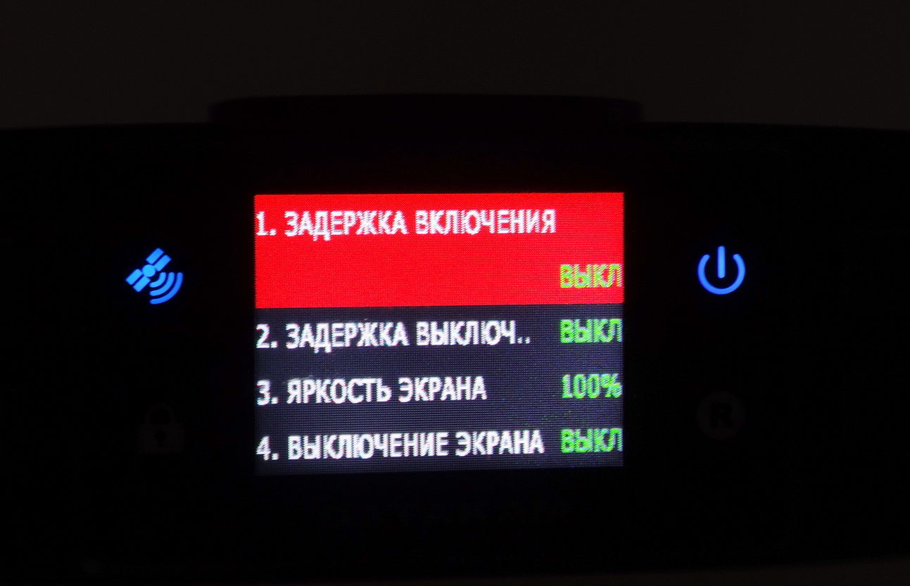

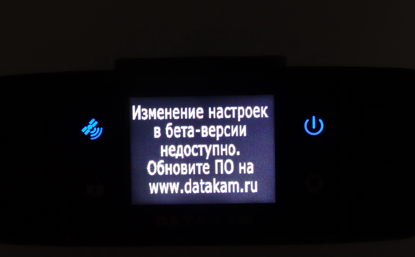

    Меню в настройках закрыты (я вчера обрадовался увидев зелененькое)... В меню "основное", когда делаешь выбор. вылезает табличка "изменение настроек в бета версии недоступно... ".
    Пропала строка о вк/вык GPS... Он лихорадочно ищет спутники и.... не находит..!

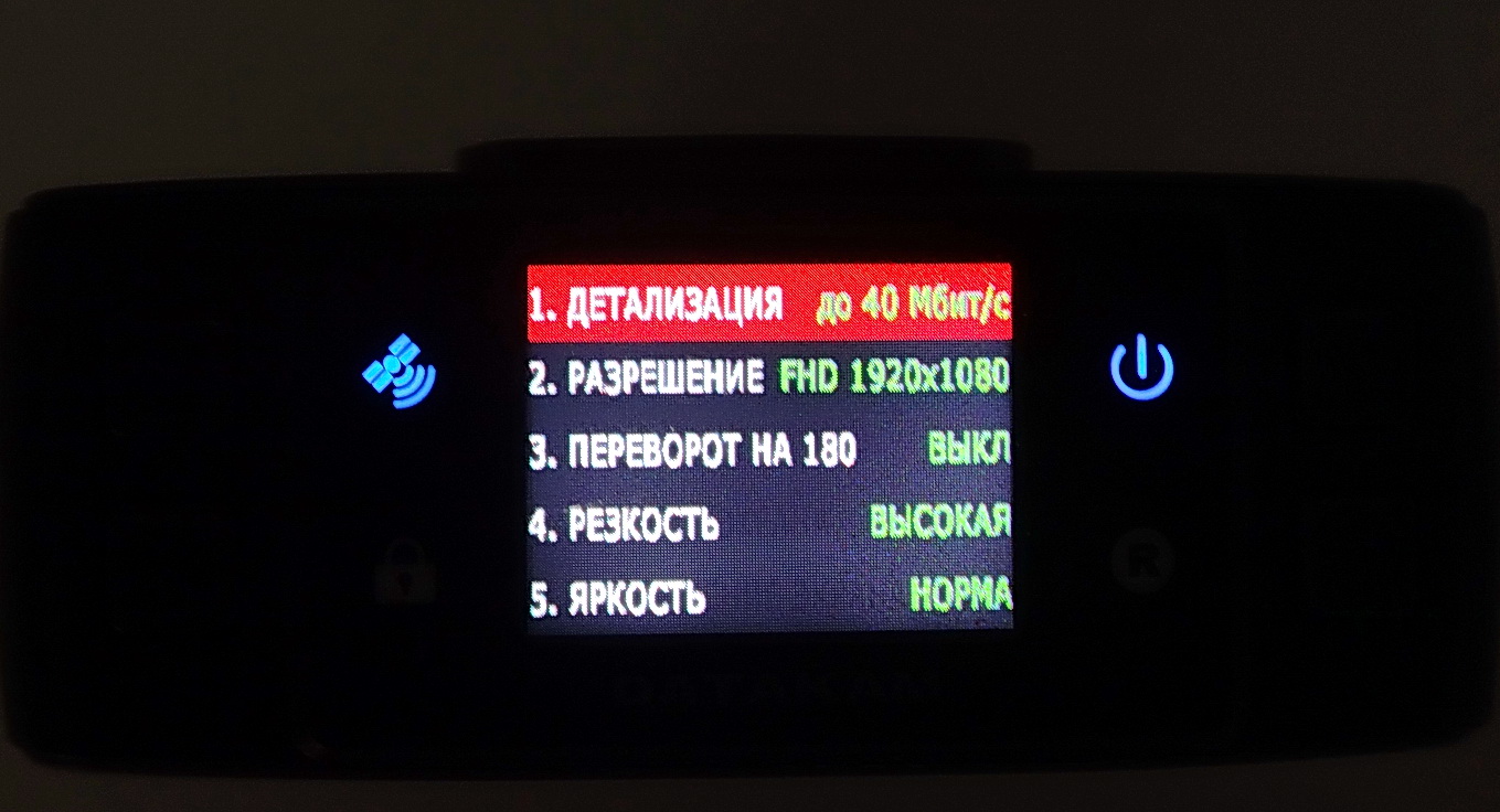

    Теперь появились доп настройки видео... Интересно, что строка "разрешение" тоже зеленая, походу можно будет выбрать(вот только что?).. Версия прошивки D6MAX - 0328.
    Короче, крутить опять полукирпич надоело. Расстроен..
    p.s. Если кому интересно какие настройки видео выставлены в этой прошивке напишу..

  8. Теперь битрейт понизили:

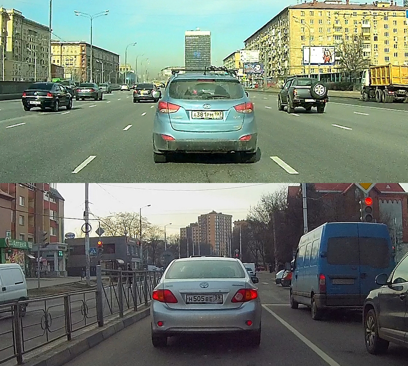

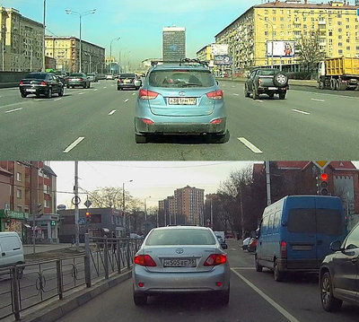

  11. Не подписываю, разберётесь. В нижнем скрине солнце в контре на 10 часов...
    На верхнем скрине освещение в самом благоприятном ракурсе...
