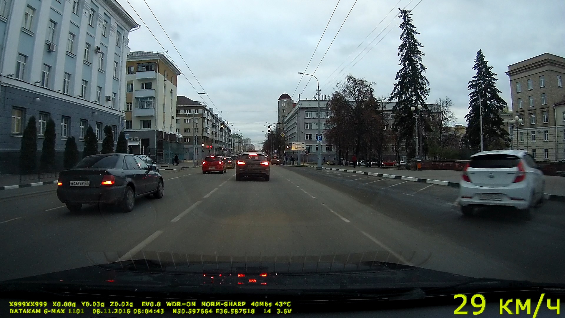

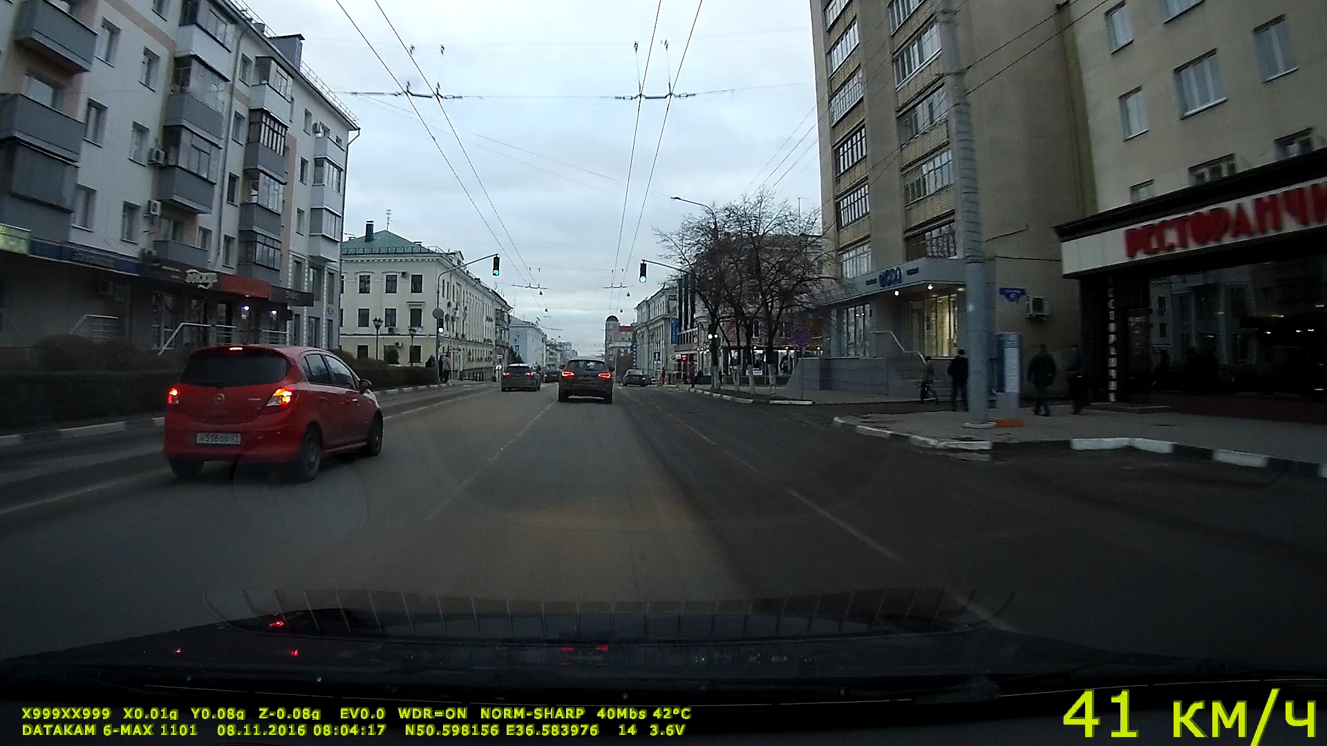

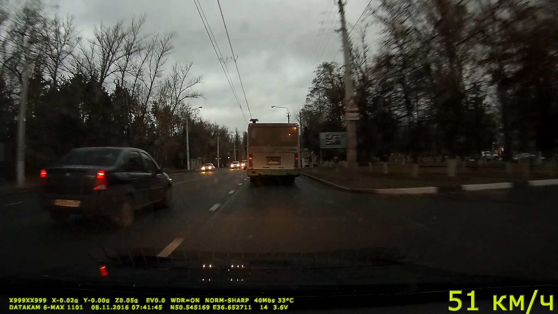

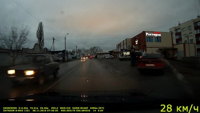

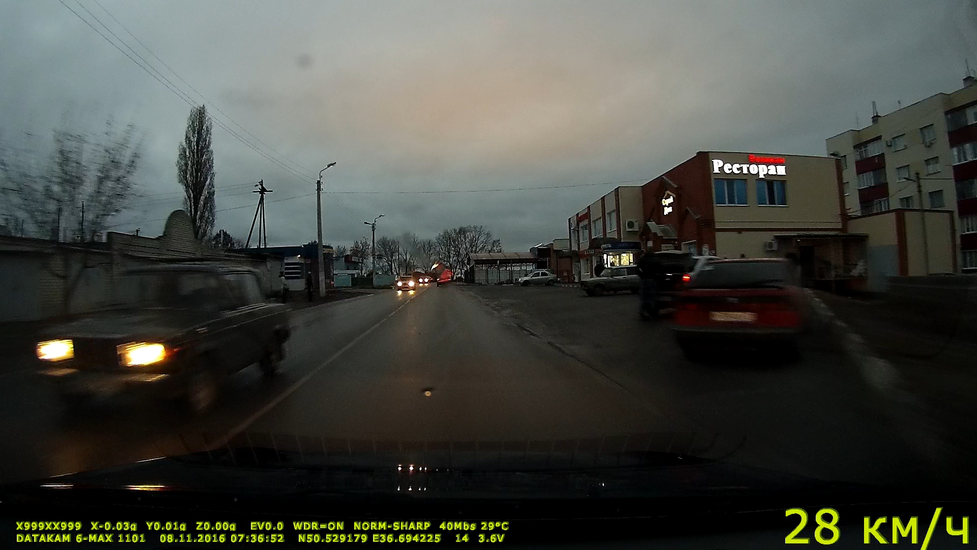

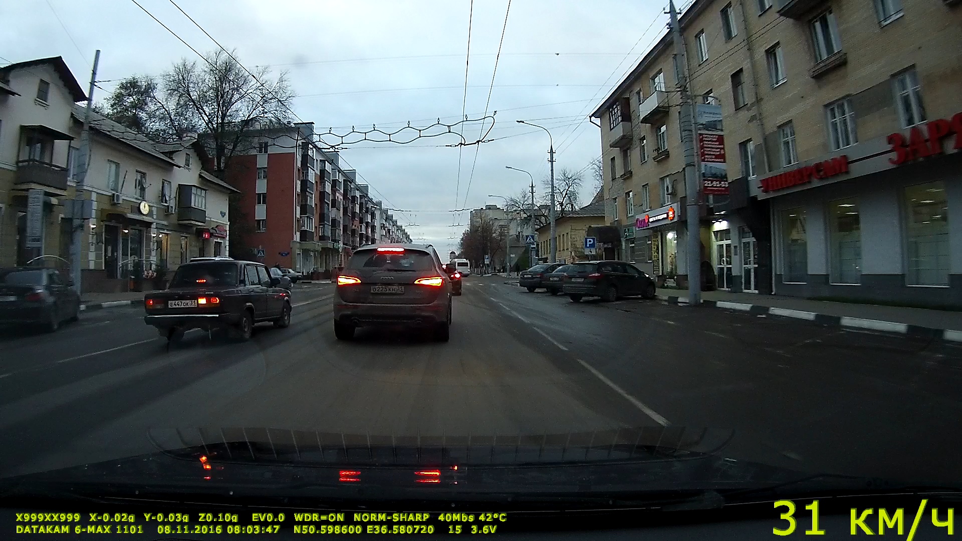

  8. Сегодня утром выезжал в 7.25...в целом всё видно,но номера смазаны...уже минут через двадцать номера читаются нормально. Фото загрузилось не по попорядку,при просмотре обращайте внимание на время в видео.
    Утро 8 ноября 3.jpg Утро 8 ноября 4.jpg Утро 8 ноября 5.jpg Утро 8 ноября.jpg Утро 8 ноября1).jpg
