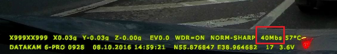

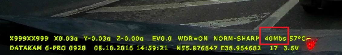

    А на видео выводится инфа о битрейте ?
  2. О реальном не выводится
  3. Увы, я неоднократно предлагал на форуме землякам покататься в парных тестах.
    А в ответ тишина...
  4. @formoza
    А эти цифры, что обозначают ?

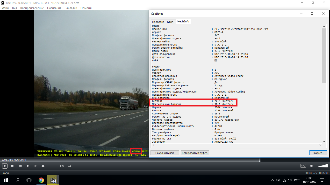

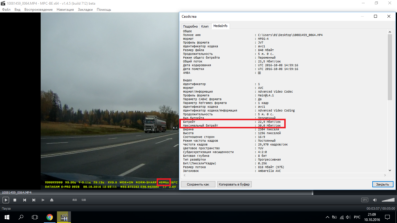

  5. @gse, максимальный установленный в меню, но в реальности средний в SuperHD колеблется в районе 22-25 мбит
  6. @formoza
    Вот и смотрю шляпа какая то получается, т.е. значение в меню не задает значение для видео, так выходит ?

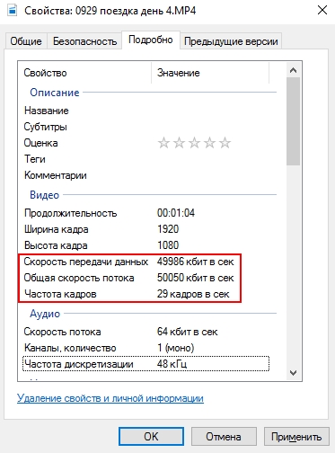

  7. Это и есть битрейт записи.Что бы не поставил в настройках запись идёт с битрейтом 30-50...
  8. Именно так
  9. ???
  10. Это на МАХ в FullHD, а на ПРО в SuperHD 22-25 мбит, хотя на первых (мартовских и апрельских) прошивках бывало и 43-45, я тогда от качества видео ПРО и ЭКО был просто в восторге, в майских-июльских уже хуже, а в августе качество видео на ПРО очень заметно изменилось в ещё более худшую сторону, иногда приходит мысль, что КБ Датакам намеренно портит качество видео на ПРО и ЭКО в пользу МАХ
    --- Сообщения Объединены, 10 окт 2016 ---
    Но реальный 22,9
