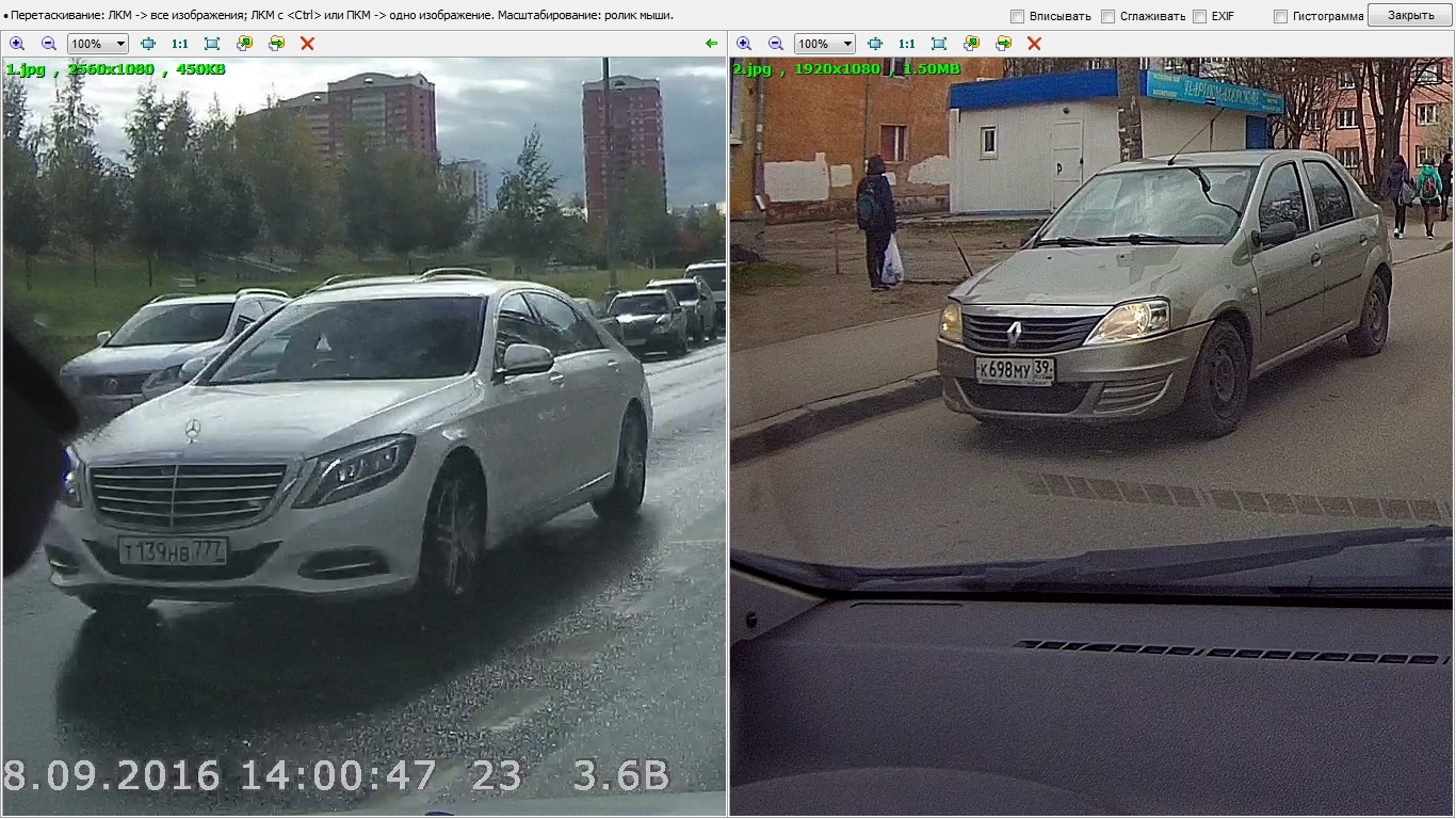

  15. Слева - ЕСО (30Мбит), справа - ............... (28Мбит).
    Скрины взяты с оригиналов в похожих условиях:
    https://yadi.sk/d/rkz8pZgBvrkMM
  16. Дождусь твоего отзыва, потом решу обновляться или нет :D
    Вообще меня больше всего интересует качество видео. На первых прошивках оно было неплохое, а на новых что-то не очень мне нравится. В первых прошивках (до 08**) на скорости приблизившиеся встречные авто на трассе, на стоп-кадре не "размывались", на последних же "размываются", хуже того, у видео картинка бледная и неяркая, как на картинке ЭКО в сообщении @Kaliningrad
