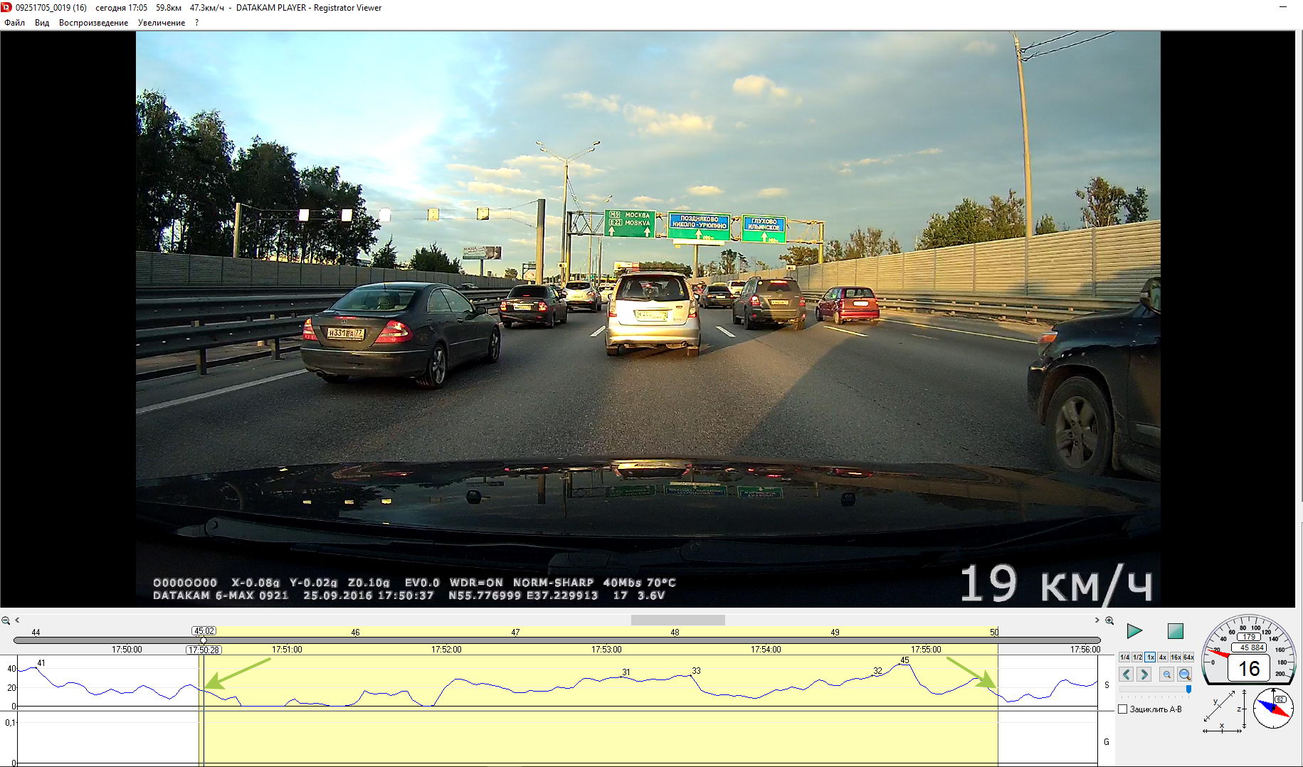

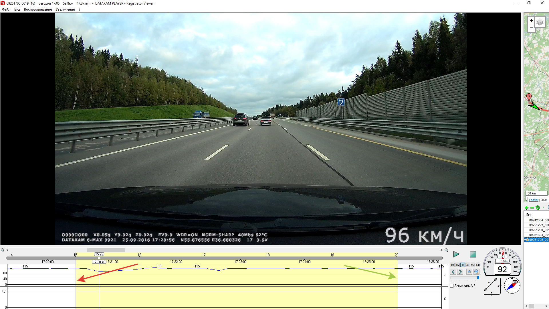

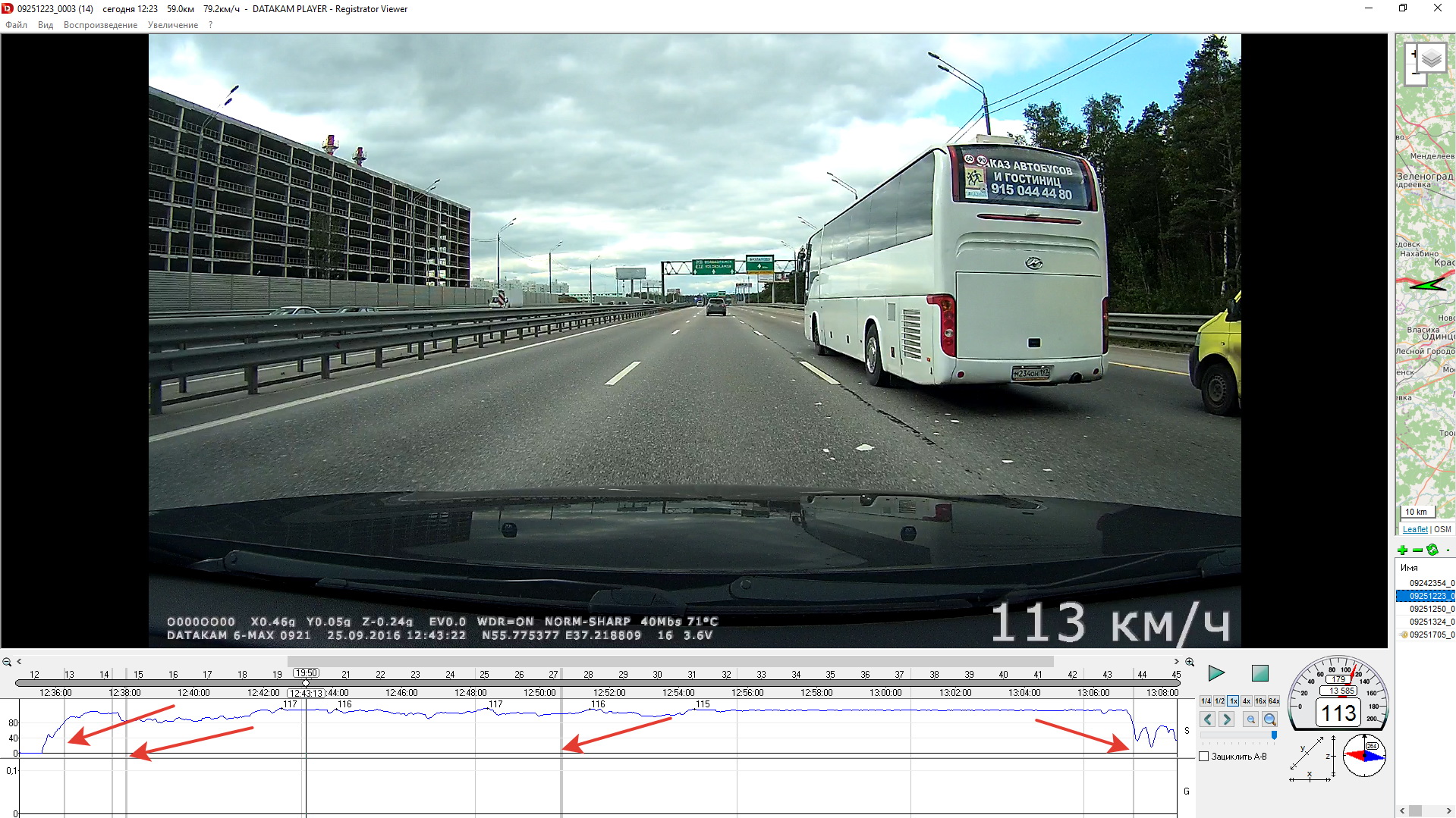

  8. D6max v.0921 Карта Смсунг 128 от Датакама
    Как и обещал, прокатился сегодня: туда с включенным спидометром, обратно - с выключенным, предварительно отформатировав карту в регике.
    По дороге туда - есть рандомные разрывы видео. По дороге обратно - разрывов нет.
    Попробовал дважды сохранить файл на обратном пути. В первом случае есть разрыв в начале файла, но в конце разрыва нет. Вторая попытка обошлась вовсе без разрывов.
    PS Пять раз исправно отработал автостарт записи при установке регика ДО запуска машины. Три из них - после автовыключения по пропаданию питания.

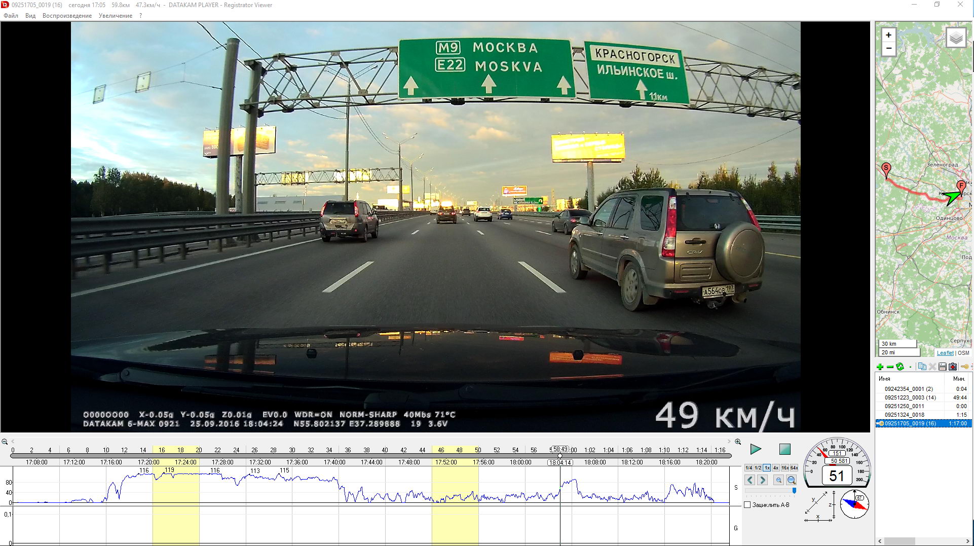

  18. 0925-Про первые итоги
    1. Качество видео похуже стало, очевидно с целью экономии ресурсов процессора занизили битрейт.
    2. Звук стрекочет.
    3. По прежнему с включенным спидометром перерывы в видео.
    4. Вовремя работы регистратор наглухо зависает и никакой ресет не помогает
