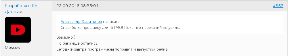

  5. Поскольку на Датакамовсом форуме пост, скорее всего, потрут, то по рекомендации Разработчик КБ Датакам размещу и здесь. Вдруг, кому интересно будет.

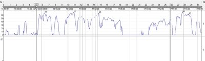

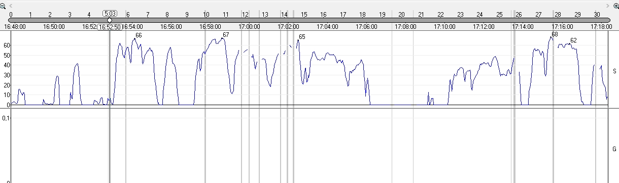

    У меня вот так,это одна поездка,регик не выключал,запись шла постоянно.Тёмные вертикальные полосы и есть провалы во времени,мизерные,но есть,чего не было на ранних прошивках.

  11. @kosherpig, ты не ответил на вопрос @Rezus, cпидометр на дисплее отображается или нет?
    --- Сообщения Объединены, 23 сен 2016 ---
    Если вырубить спидометр на экране, то регистратор не подвисает
  12. Прошивка 0921 для 6МАХ. Вчера и сегодня отъездил со включенным спидометром на экране. Регистратор не зависал ни разу при оповещении о спидкамах. Пара косяков: 1. вчера микрофон отключил, сегодня оказался включенным; 2. периодические провалы в записи (но грешу на карту памяти, т.к. они идут еще с 0704). При повышении битрейта до 40 качество записи стало получше, но не таким как на 0704. И что интерестно, при просмотре свойств видеозаписи при установленном в регистраторе битрейте 40 - в свойствах файла 35 (и на 0704, и на 0921)
  13. Да. Отображается. Причем - спидометр берёт данные с GPS. Пока ехал по гаражу (у меня в многоярусном) - спидометр показывал 0 км/час. Как выехал на улицу - стал показывать реальные данные скорости и никаких зависаний и провалов в записи. Версия PRO.
  14. Так и есть,если выключить спутники,то запись идёт нормально,без провалов.При включённых спутниках,файлы рвутся на 10 сек,40,50,1мин40...Так же изображение хуже стало,экспозиция +0,3...Поставлю ноль и выключу автоэкспоз,может в этом дело...
