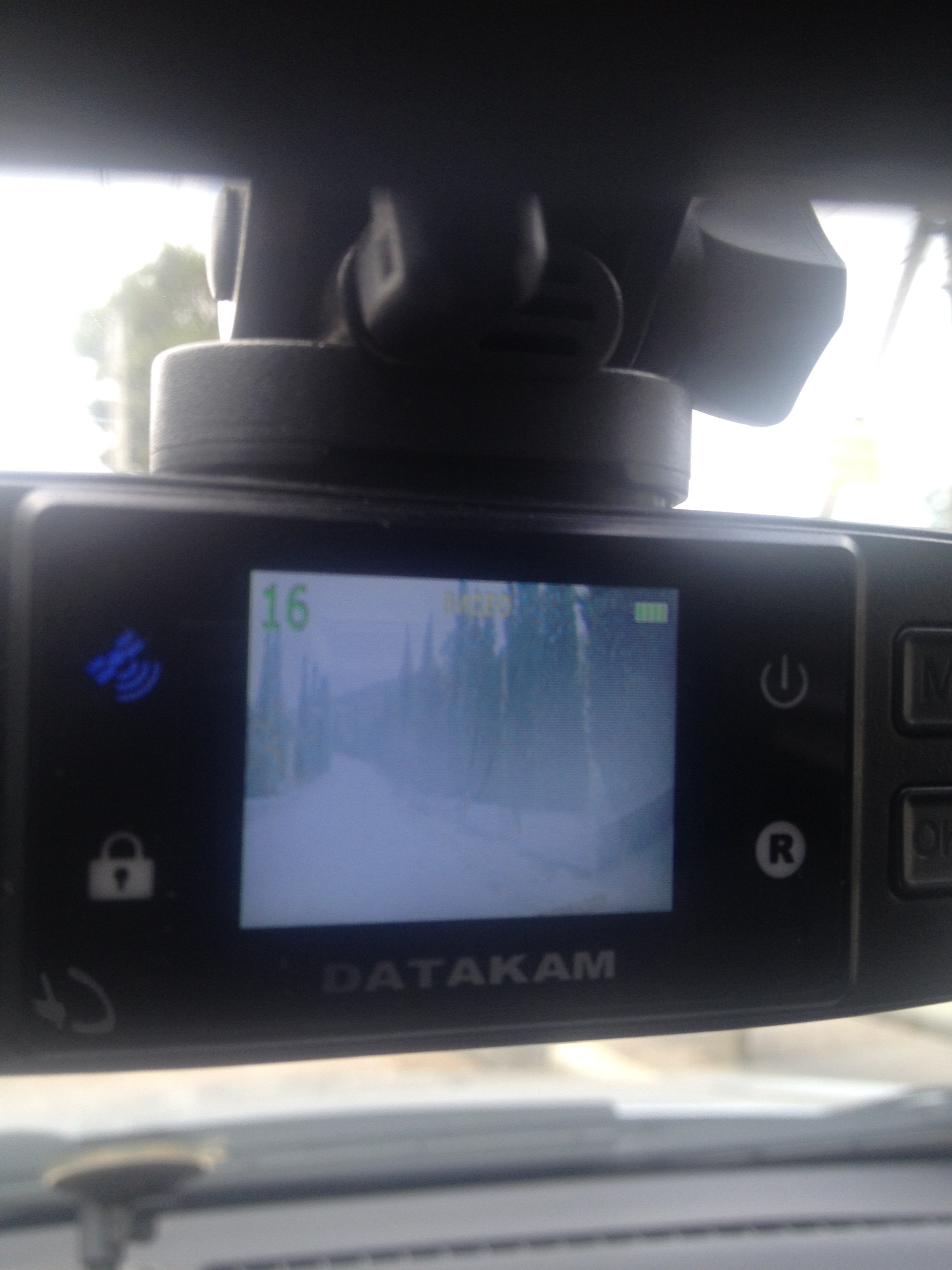

  11. Всем привет! Парни, может кто нибудь выложить оптимальные настройки изображения? Че то у меня пишет так отвратительно, такая рябь, снег. Там много непонятных пунктов в настройках...
  12. Прошивка какая? Попробуйте резкость "Нормальная"

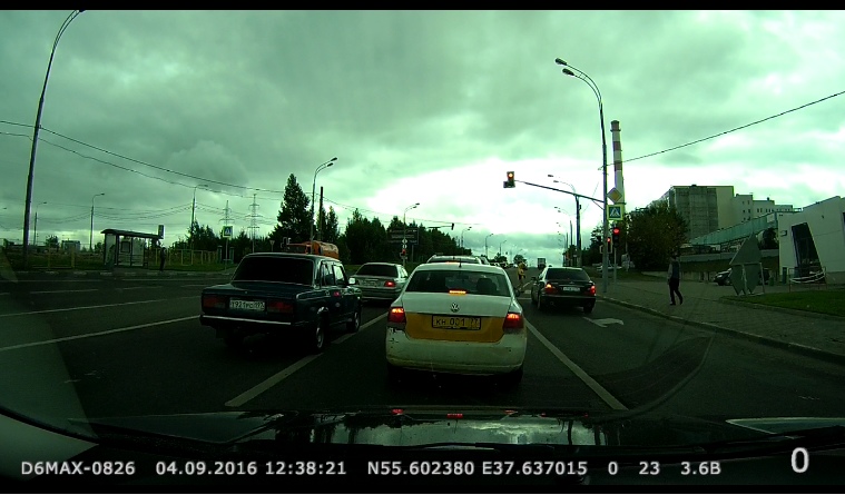

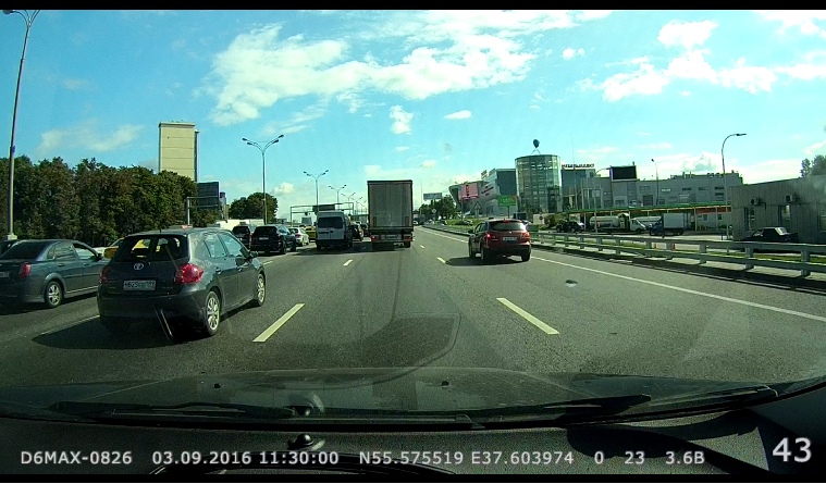

  13. Сегодня с самого утра и до вечера пока не вытащил ключ зажигания авто, специально наблюдал за работой своего 6 Макс. Может это конечно редкий случай,...но ни единого "не запуска" регика и ни единого пропуска записи не обнаружил. Регик всё исправно записал, пропусков и рас синхронизации видео не было замечено. Все ролики по 5 минут секунда в секунду. GPS чётко записал все маршруты передвижения по городу, в плеере от датакам всё чётко и без глюков воспроизводил с самого регистратора подключенного к компу. Единственное это странная работа спидкама,...но это уже никого не удивляет :rolleyes:. Даже не знаю почему у других владельцев возникают такие траблы с их ВР 6 серии. Может как мне кажется есть некая разница в сроках сборки данного прибора или может железо в более свежих несколько другое...не знаю даже. Я свой купил в середине апреля. Да иногда были разные глюки с ранними версиями некоторых прошивок,...но на 0826 мой экземпляр работает устойчиво. Карта стоит в левом слоте, microSDXC UHS-I TRANSCEND 64 ГБ 400X, Class 10, TS64GUSDU1 форматнутая самим регистратором. Резонный вопрос почему у некоторых пользователей возникают косяки с ВР? Либо нам чего то недоговаривают разработчики об изменении начинки в последних версиях ВР,..либо же есть что то иное что вызывает такие результаты в работе регистраторов...но вот что именно? o_O

  18. Прошивка последняя. Я так натыкал, поставил везде норма, вроде стал нормально писать...
  19. А в чем выражалась ненормальность до выставления в норму ?
  20. Метелики, снег, видео квадратиками.....
