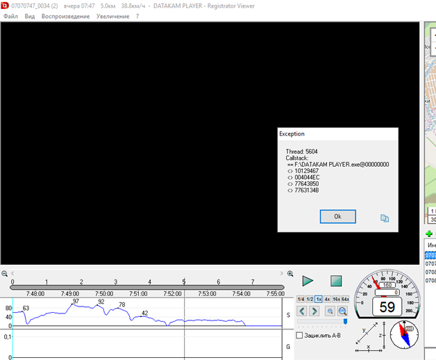

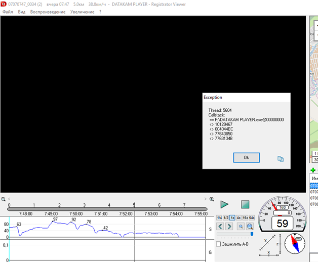

  16. Уважаемые, можете помочь с проблемой? Пытаюсь посмотреть запись на DK Player, выдает вот такое безобразие:
  17. Почитайте пару страниц выше, про настройки плеера, может поможет.
  18. мне помог кодек К-Lite
  19. Была таже проблема?

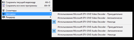

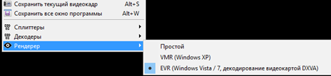

  20. Читал. Так и сделал (вроде все по инструкции):
    --- Сообщения Объединены, 8 июл 2016 ---
    На ноуте просмотр без проблем, а в Playere...
    Поигрался с настройками. Поставил в декодерах: "Использование Microsoft DTV-DVD video decoder - Автоматически". Работает. Спасибо.
