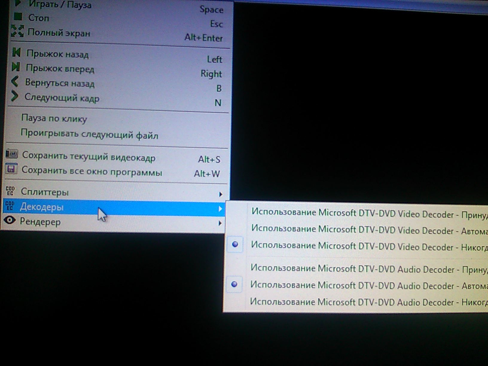

  17. Разобрался.Плеер стал показывать супер HD.Выставляем декодер использовать майкрософт DTV DVD видео никогда. Аудио авто.Все заработало .Другие настройки не менял.

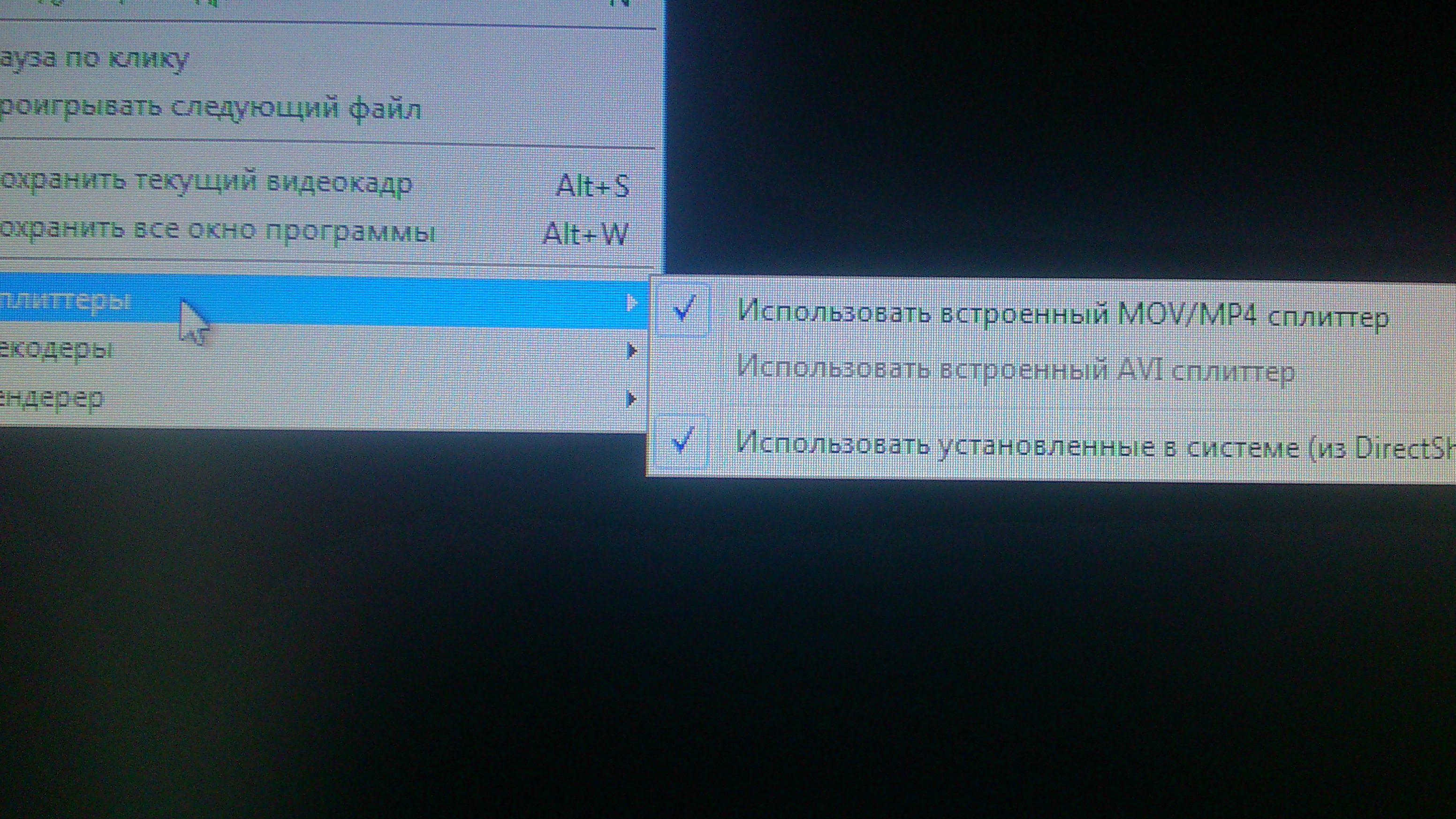

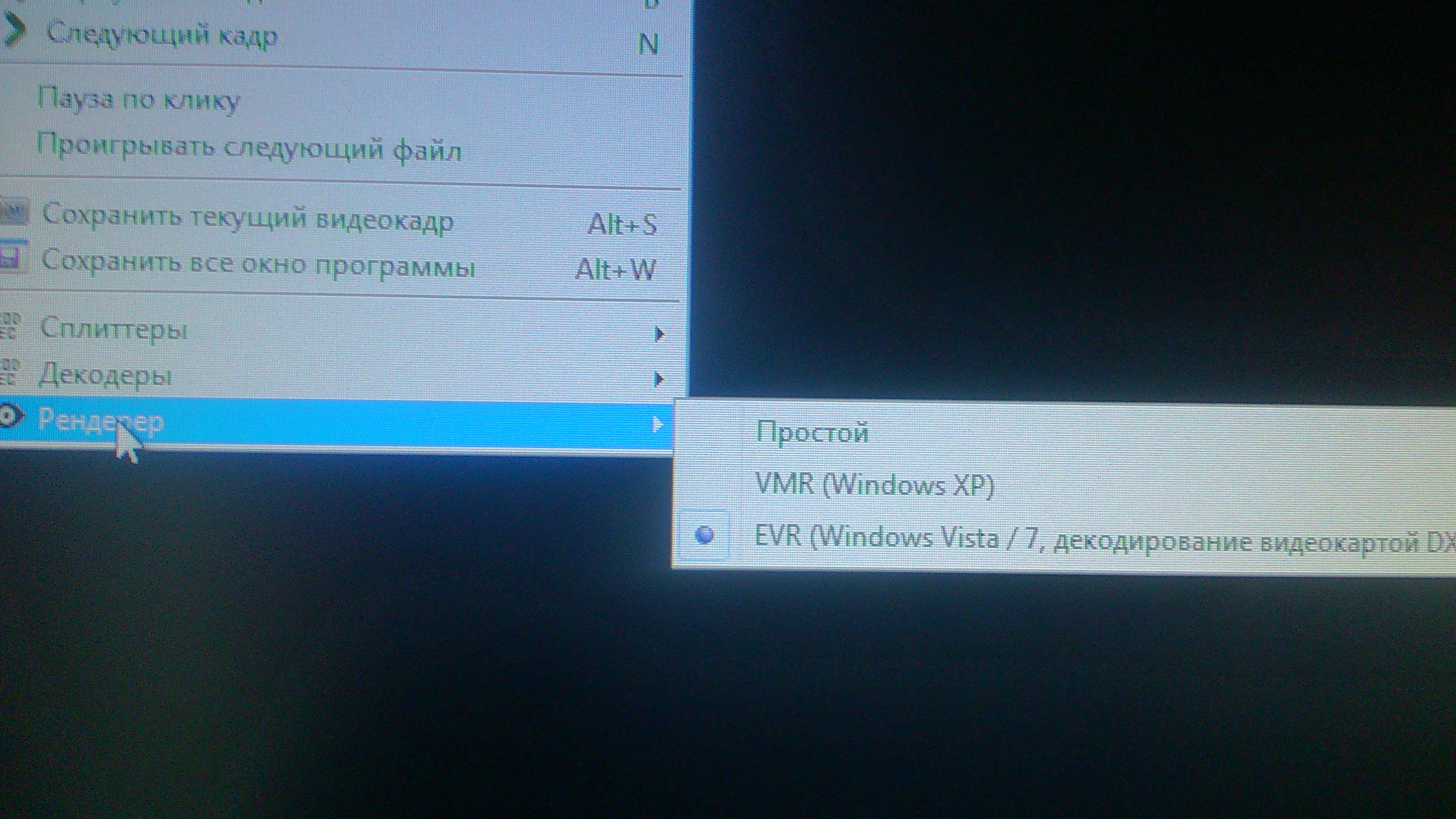

  19. Проверь настройки.

  20. Сегодня привезли мне 6 pro и после обновления 0704, нашел
