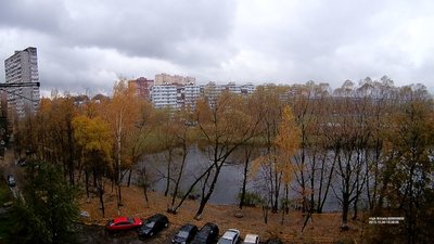

  17. Поставил тест-прошивку от @Kaliningrad 22-12. Пока все отлично. Попробовал к ней скрипты с изменением цвета. Посмотрите какой лучше? №1 - без скрипта, настройки заводские. 1.jpg 2.jpg 3.jpg 4.jpg
    Небольшая нарезка видео - https://yadi.sk/i/0k0U5Rvdk5g6r
  18. @Убийца щук , как по мне , 4-й. Пересветов вроде не видно,и информативно. Нодо в солнечную погоду повторить.
