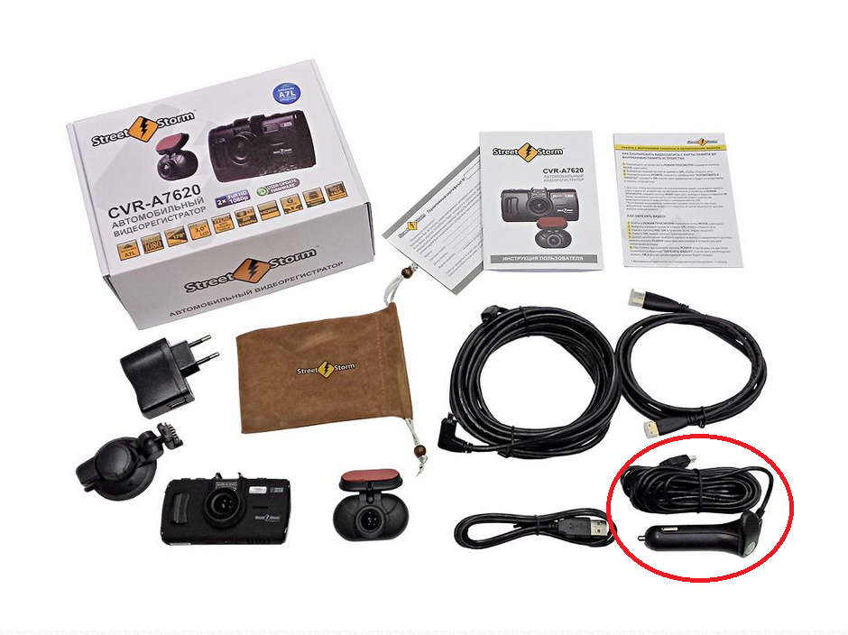

  14. Если речь идет об этом, то как ты тогда ВР в машине-то запитал?o_O

  16. Добрый день! Да, я тут был не прав! Этим кабелем как раз и запитали ВР. Все значит в комплекте!
