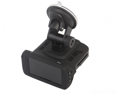

  1. Год назад приобрёл на Али комбик Junsun L2.
    Характеристики видеорегистратора
    Дисплей: 2,7" TFT цветной ЖК-дисплей
    Камера: шестислойное стекло с ИК-фильтром, угол обзора 170°
    Процессор: Ambarella A7LA50
    Сенсор: OV4689
    Разрешение видеозаписи: 2304x1296@30fps, 1920х1080@30fps, 1280x720@60fps, 1280x720@30fps,
    Функция WDR (Wide Dynamic Range – расширенный динамический диапазон). Контрастность кадра видео получается сбалансированной на всей площади; при этом режиме матрица успевает запечатлеть изображение самых затенённых участков.
    Циклическая запись (1,2,3,5 минут)
    Формат видеозаписи: MP4, кодек H.264
    Отображение гос. номера, даты и скорости на видео
    Встроенный G-сенсор (с настраиваемой чувствительностью)
    Функция LDWS - оповещение при пересечении полосы движения
    Встроенная LI батарея 280mAh
    Поддержка MicroSD (TF) карт емкостью до 128 GB
    Детектор движения
    Автоматическое включение и выключение
    Встроенный микрофон/динамик
    Отключение дисплея во время записи
    Возможность записи во время зарядки
    HDMI

    Устройств с подобным дизайном и начинкой множество.
    Прошивки между собой совместимы.
