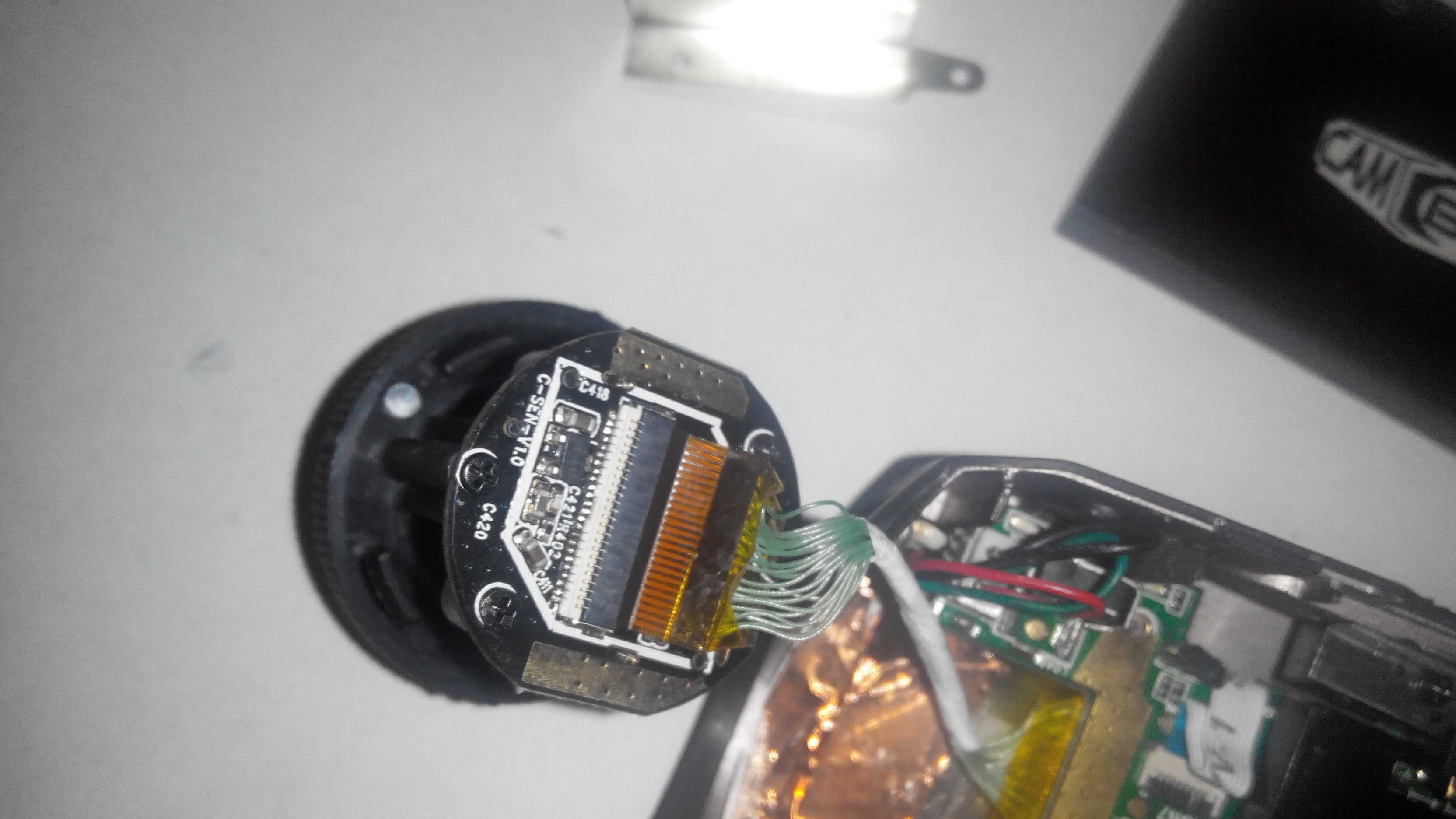

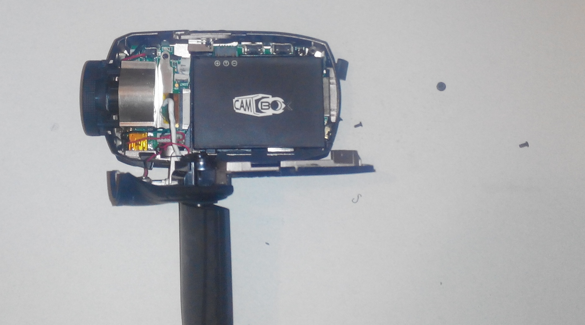

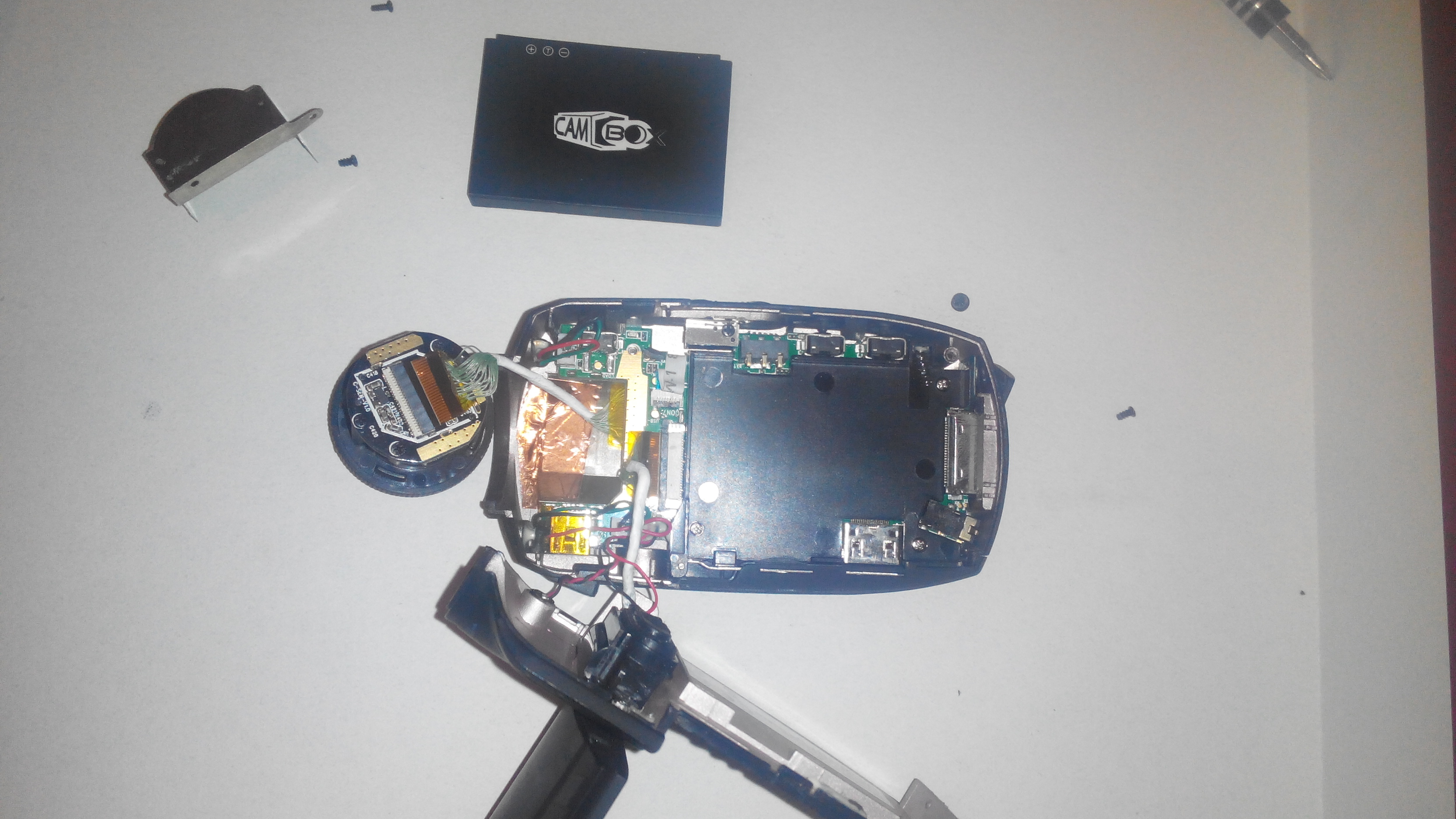

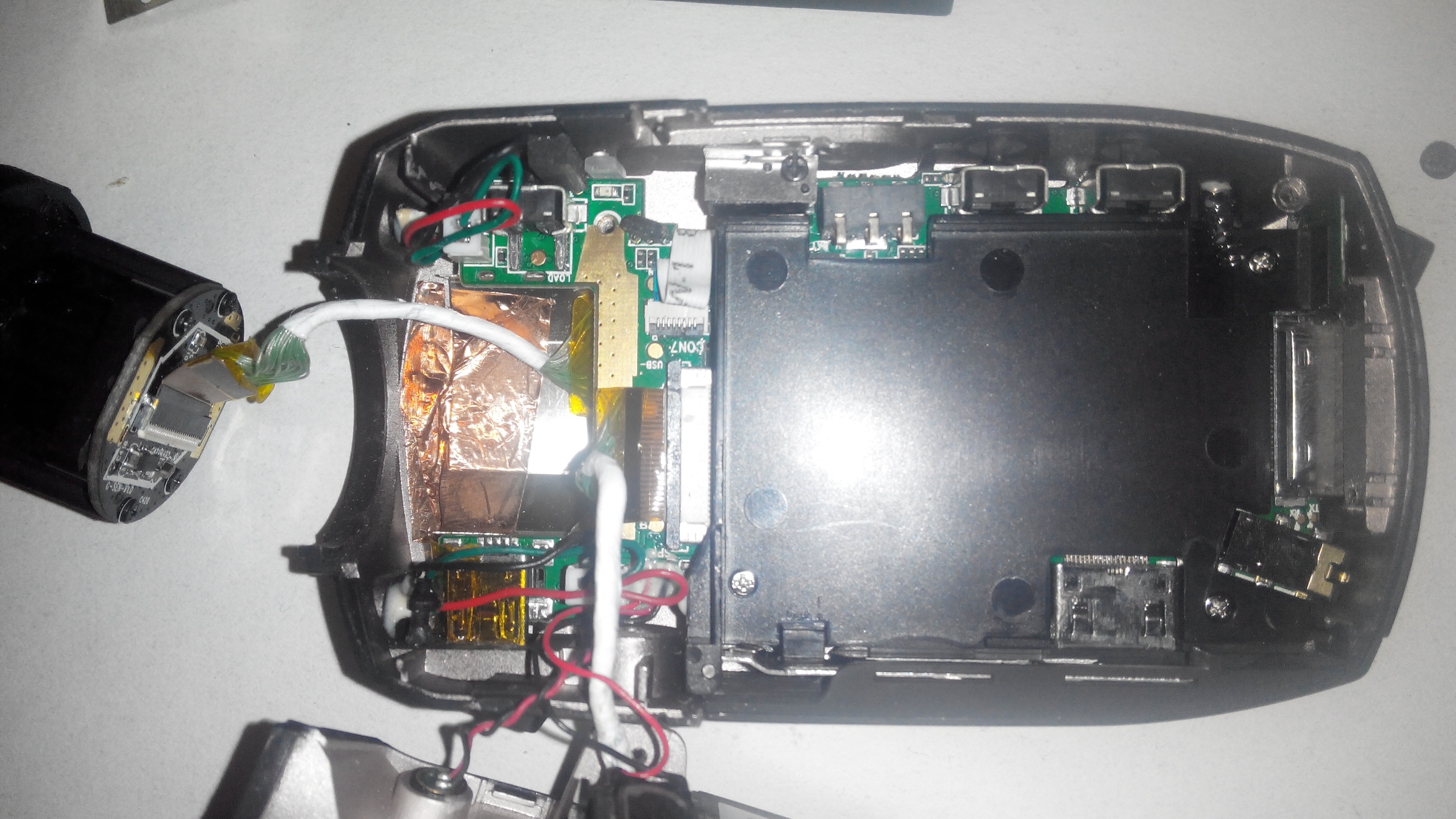

  18. радиаторов, безусловно внутри нет! хотя до чипа я не добирался, нет такой задачи.
    заявление может и странное, но у меня перегрева не было. повторюсь, на других ВР это связано (бывает) с недостаточным питанием (тот же QStar),\
    у меня питание припаяноу адаптеру и подсоединено к проводке жесткой скруткой.

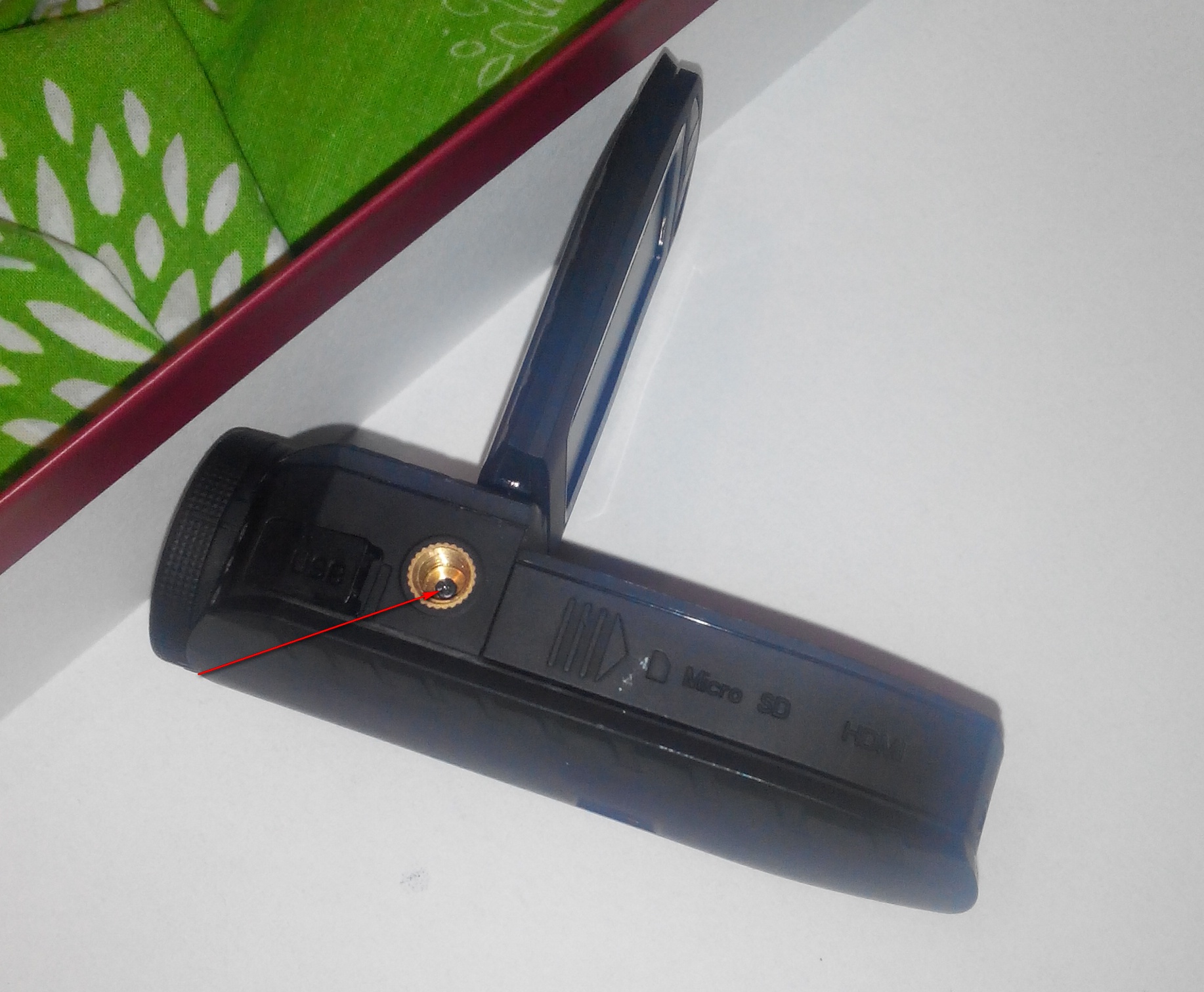

    итак, пришлось разобрать ещё раз.
    фото гамно, но работы на 10 секунд

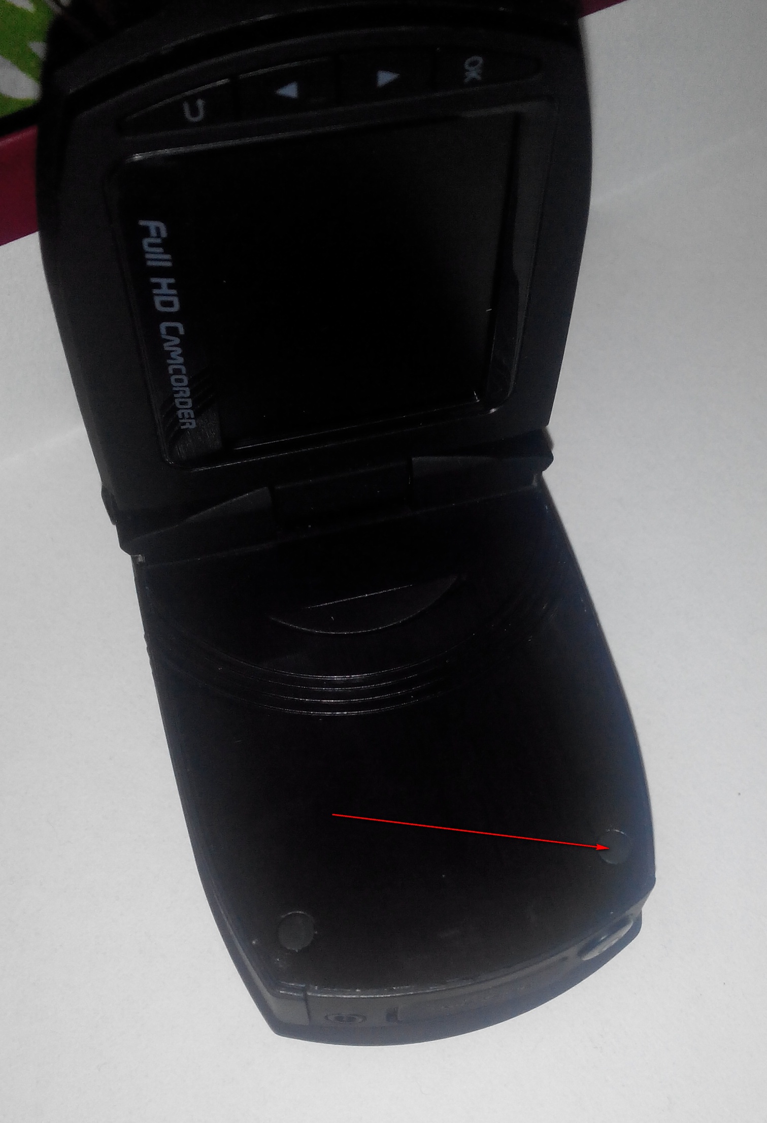

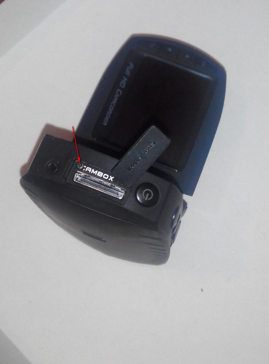

    итак, откручиваем 3 (три) самореза/винта, один под дек. накладкой под экраном,
    один под заглушкой доп.камеры (под наклейкой),
    и один в центре винтового крепления, сбоку...
    ну собственно все, снимаем крышку...
    объектив особо ни на чем не держится...
    фото гамно - с телефона...
    дальше каджый сам за себя )))

  19. Блин,холдера не видно,радиаторов нет.
    А это к чему ?
  20. В соседней теме есть пример разборки и фото холдера, автор не конкретезирует из какого он материала, но как-то имхо металлическим не выглядит, хотя могу и ошибаться
    http://videoregforum.ru/threads/cambox-car-edition.1458/#post-52964
