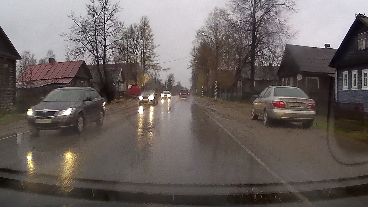

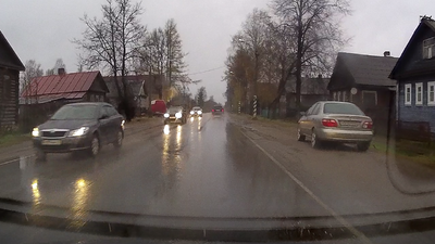

  8. сегодня прокатился _дождь, очень пасмурно, отражение панели-качество тихий ужас!!!
    номера читаются только у попутных с близкого растояния, все остальное фарш из шума и пикселей!

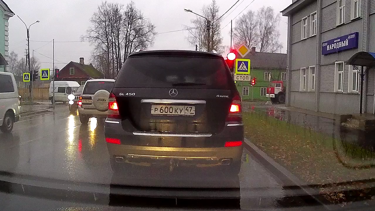

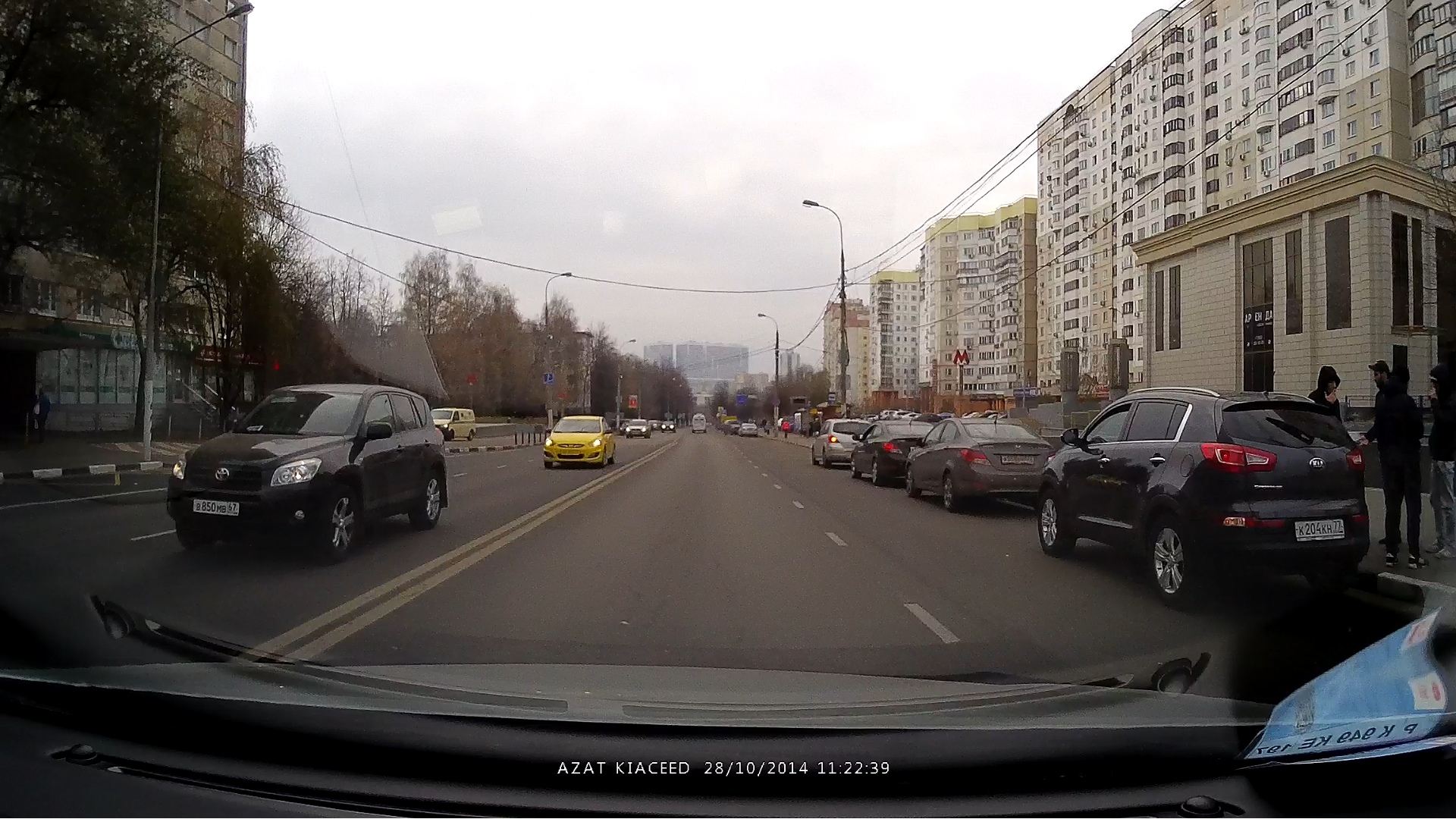

  10. Я включил и не выключаю. Читамость номеров и качество изображения можно увидеть на скрине. Frame 2014.10.28 11-22-37 (0-11-24.005).jpg

    @azat1956 у меня все гораздо хуже:-C
  12. мой сегодняшний регистратор ,это типа идеальные условия,солнце в спину..и прочее..
  13. у вас еще не все плохо!
    вот мое
    --- Сообщения Объединены, 28 окт 2014 ---
    еще

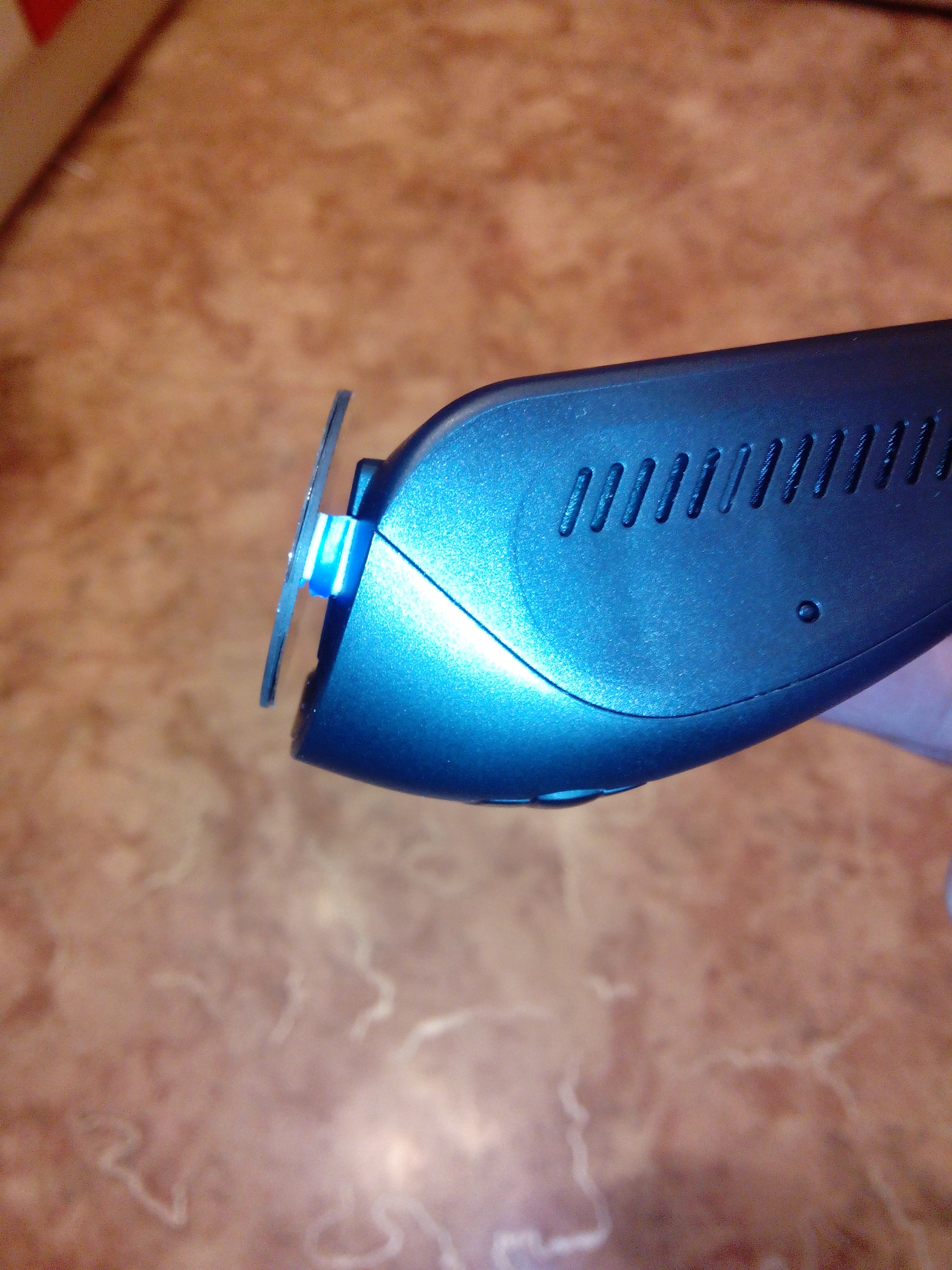

  16. Завтра прилеплю полярик,пока на кусочках скотча,попробую как с ним. Правда как его сюда приколхозить более менее эстетично и что б можно было снимать пока ума не дам..o_O
  17. Как говориться у умных людей мысли сходятся... :D

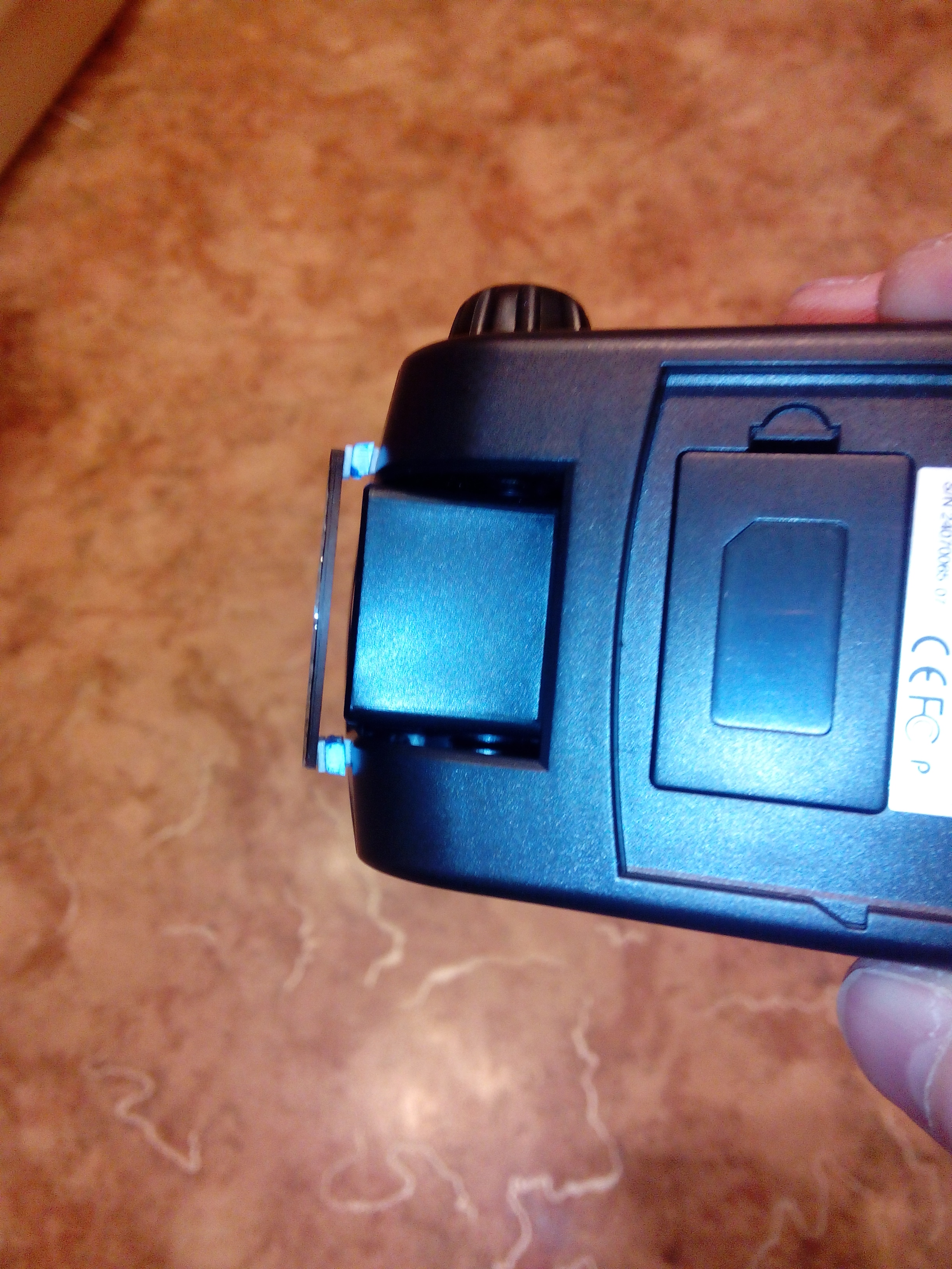

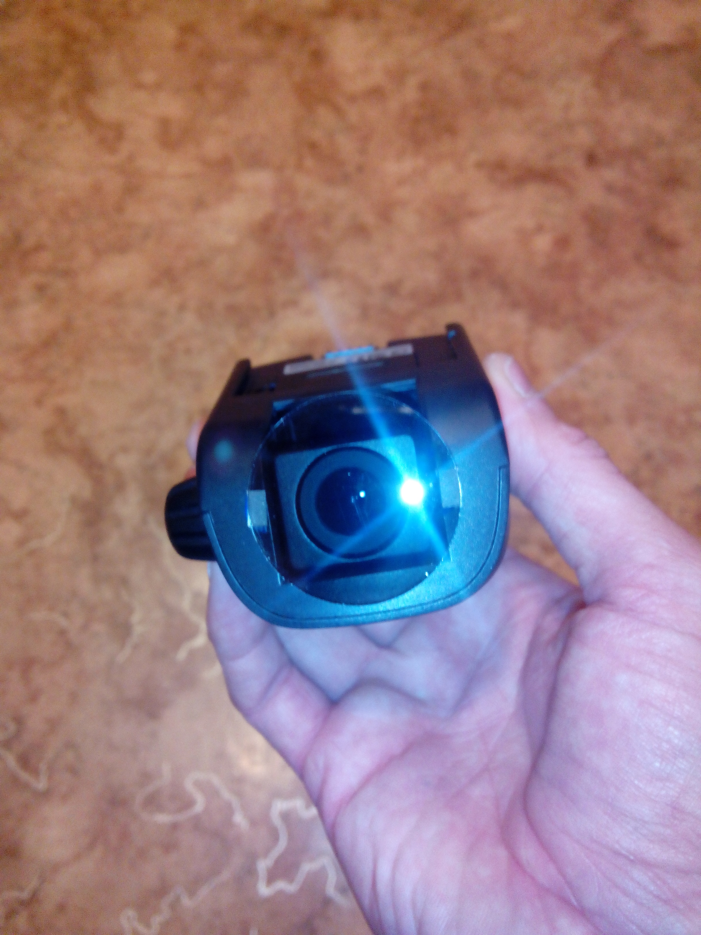

    Уже думал над этим. Более-менее эстетично имхо надо лепить магниты к корпусу ВР, не на поворотрную часть с объективом (на ней очень мало места), а именно на корпус рядом и аналогично металлическое кольцо на стекло полярика, никаких оправ и прочего к нему не надо, полярик размещать максимально близко. Можно будет и снимать и вращать. Правда это применительно к тому как расположен ВР у меня, а в моем случае объектив ВР в крайне нижнем положении.
    В варианте прототипа, из первых попавшихся под руку подручных средств стекло полярика от Тренда на Драйве выглядит так, -
    При этом в кадр ничего лишнего не попадает, каких-либо артефактов не замечено.

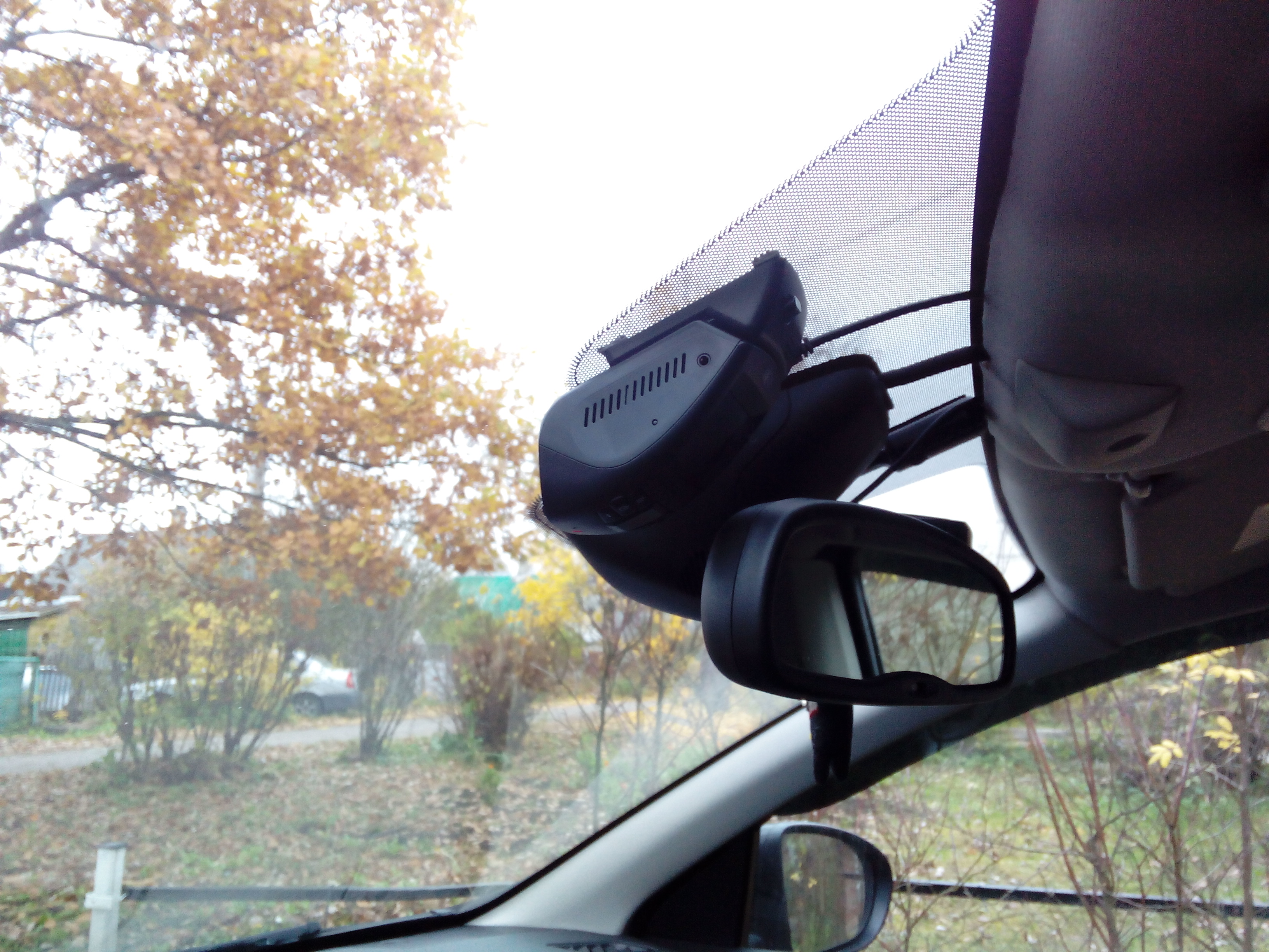

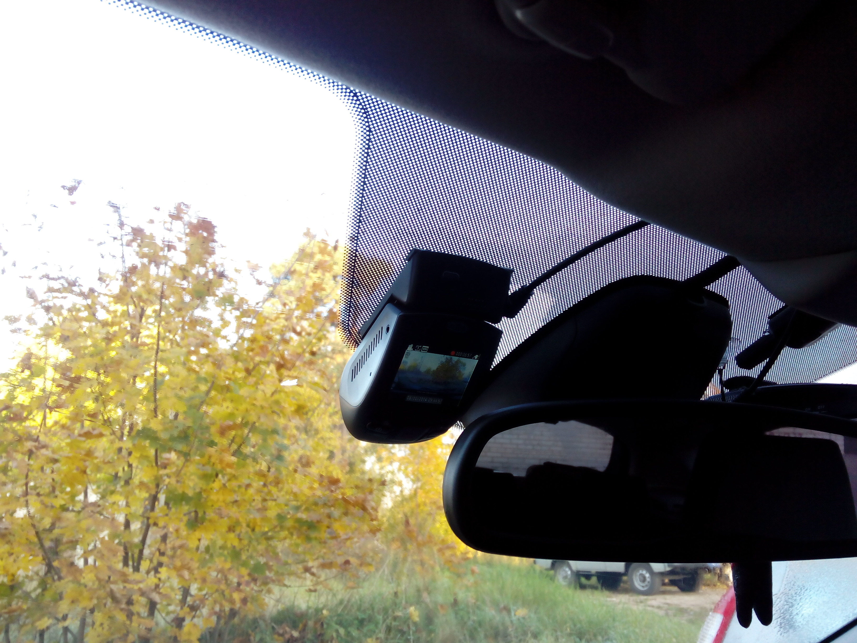

    А вот так Драйв установлен в моем авто, -
    Фото в авто без полярика, и по ним видно, что круглый полярик слишком большого диаметра может не подойти.
  18. Вот здесь можно поподробнее? На фото я вижу чистое стекло без оправы от полярика, закрепленное на корпусе с помощью двустороннего скотча. Как же его вращать?
  19. @azat1956
    … написал же, в варианте прототипа и первых попавшихся подручных средств. Вместо скотча нужно подбирать магниты, на полярик металлическое кольцо. Сделано просто посмотреть, как будет выглядеть, не будет ли виньетирования и прикинуть по месту.
    Можно пробовать и готовый полярик с вращающейся оправой, но не такой как у TV-Q5NV, а такой как у TV-108 или Каркам. Но уже по месту нужно будет смотреть как крепить чтобы быстро снимать и не будет ли виньетирования или попадания оправы в кадр.

  20. ну вращать его нужно всего один раз,сначала без скотча,магнита,запомнить(отметить)его положение и установить на постоянку. Я пока нашел выход крепления из имеющихся в коробке регистратора креплений для прокладки провода ,только они у меня держат линзу
    (сорри за качество фоток)
