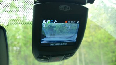

  15. Коллеги,
    что обозначает символ с зеленым замочком?
    И еще вопрос: стрелочки вокруг цифры "3" иногда белые, но чаще синие. Значит ли это, что идет циклическая запись?
  16. Насколько понимаю, синий цвет стрелочек означает циклическую запись, белые они обычно первую минуту после включения ВР.
    Замочек, означает защиту файла.
